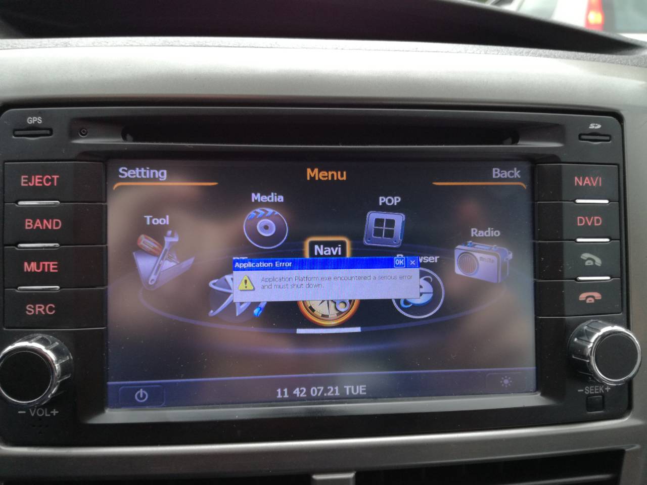

Здравейте колеги,
От вчера имам следния проблем с моята навигация. Като я пусна и излиза съобщение за грешка: "Application Platform.exe encountered a serious error and must shut down"
1. Навигацията е т.нар. китайци: S100 с WinCE 6.0 за Subaru Impreza 2008-2013
2. Така я купих колата и за жалост нямам кутия или нещо друго.. не съм се сещал в Settings -> Info да си направя една снимка на версията на OS, DIN i т.н.
3. От това което прочетох тук: https://www.roadnav.com/forum/firmware- ... est/page11 - този форум е доста сериозен по мое мнением - за да се оправи, трябва да се префлашне фърмуера, но за целта трябва да се избере точния фърмуер, за точната версия на този модел нави, тъй като са доста мисля.
4. Нещо такова трябва да стане: https://www.youtube.com/watch?v=or_hlGo8BLc
5. Като начало трябва да се извади малко навито от конзолата, за да се види серииния номер и по него да се търси точния фърмуер. Трябва с някакви инструменти т.нар. щипки като на клипа.: https://youtu.be/7ndGfhknkWA?t=84
6. Моля, ако някой е имал същите главоболия да сподели и да каже къде си е решил проблемите. Предпочитам да си платя и да ми оправят проблема професионално и качествено.
7. Прикачам и реална снимка, та спецовете да видят и се надявам ми помогнете колеги.
8. Направих reset от малкото копченце (горе-вляво), намира се точно до слота на gps sd-card но не помогна особенно, поне като boot-не тръгва радиото.
9. Иначе копчетата не работят, не можеш да правиш нищо така да се каже. Само от врътките може да си усилваш звука и да си сменяш станциите :)
10. Като е на P (Parking) и мина през R (задна) ми тръгва камерата за задно виждане, но като дам на D (директна) и екрана става черен и трябва да рестарна навито.
11. Мисля си за някаква комбинация от копчета с която евентуално да извадя някакво сервизно меню или и аз незнам. Та там да видя с какви версии (OS, DIN и т.н.) е това чудо. Нещо като Ctrl+ALt+Del нали все пак е Windows, нищо че е Windows CE :D :D
12. Извинявам се дългите писаници, ако може някой да помогне, ще черпя с най-голямо удоволствие. Скъсах телефона 2 дена по магазини и уж сервизи и т.н. повечето са май само търговци.

hstefanov написа:
Здравейте колеги,
0-02-04-a8ba19cbc9f6e44641a1e17cabed5f5e43bda16ea6bc59811282157df0027f08_29fbca1b.jpg
Самата преинсталация на Win Ce не е трудна, може да се преинсталира, ако е там проблема ти. Опитай в някой PC сервиз :) П.П. Би трябвало да има някаква комбинация с клавишите да така да се каже минимизираш софтуера и да влезеш в уиндоуса, то реално това е смесица между Win 2000 и Win XP :) свръх лек вариант на OS-a. Виж си точния модел и се разрови в интернет, не може някъде да няма описание на проблеми или начин да влезеш поне във Сейф мод и направиш нещо.
