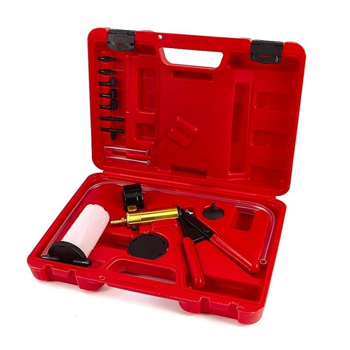

И най-куците делфита имат живи данни, на които се виждат сонди, въздушен поток, иат, вакуум, запалване и т.н. По-скоро сменяй сервиза, а на тия пичове кажи да не "диагностицират", не им се получава. Иначе вакуум се мери и без кодочетец :) Има едни пистолетчета по 60лв, с които можеш да измериш както общия в колектора, така и на всеки един цилиндър, ама трябва малко мисъл, да поясня - незадължително специализирана в Субару :)

Alxx написа:
Стана ми интересно, какви са тези пистолетчета, може ли да споделиш на лични?

И аз моля за инфо за „пистолетчетата”, защото сега използвам мап-а на газовата и не знам доколко може да се разчита на него за точна стойност. Може и не на лични. За мерене по цилиндри щуцера на газовия инжектор ли използваш? И каква стойност на налягане приемате за гранична?
Лудия
Нед Яну 19, 2025 11:14 am
Постове: 4206
Не, имам правен накрайник от стара свещ. За стойностите на всеки мотор си има сервизно, качено тук.
