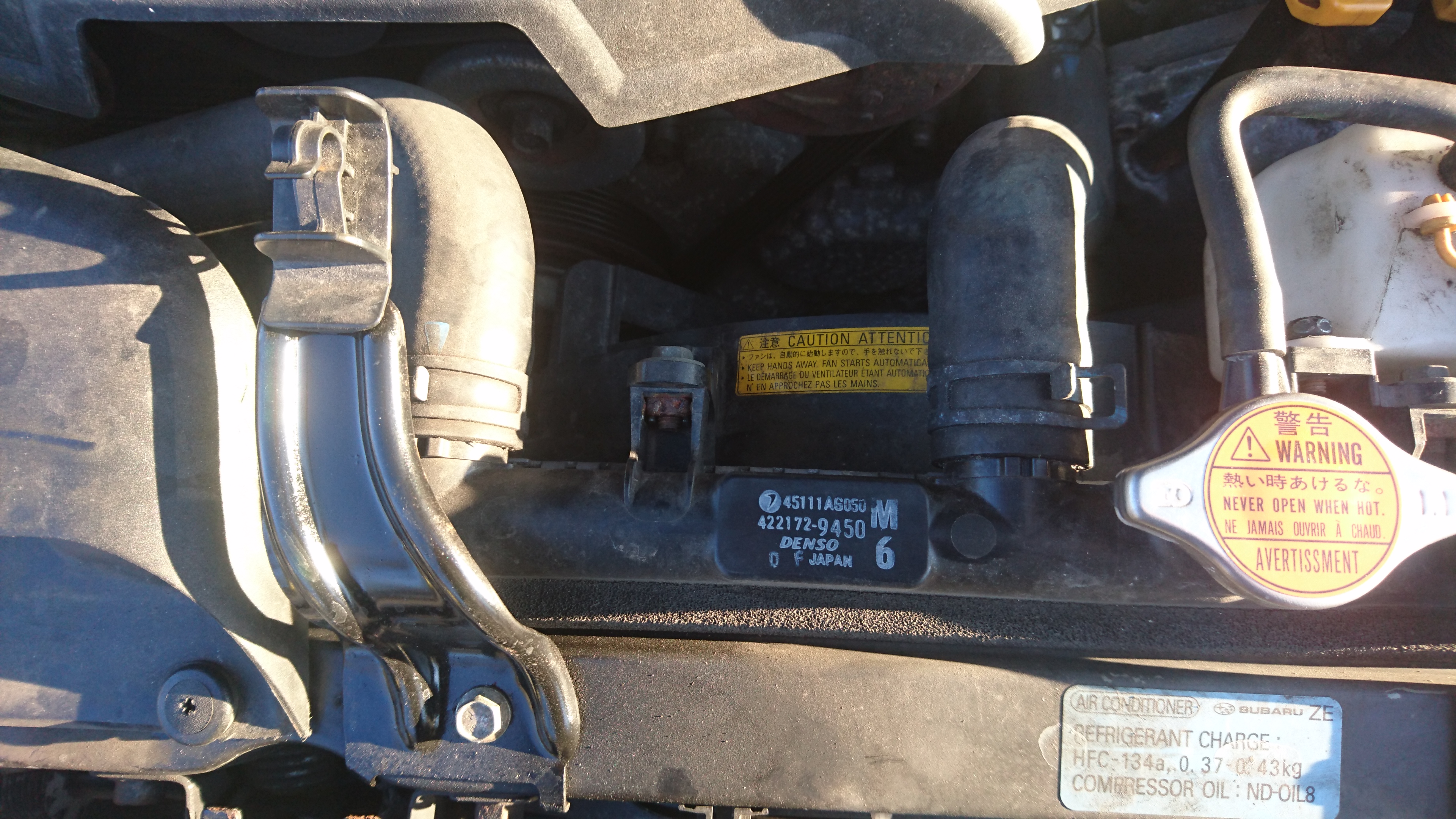

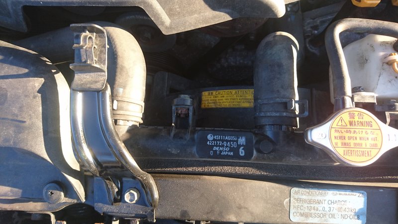

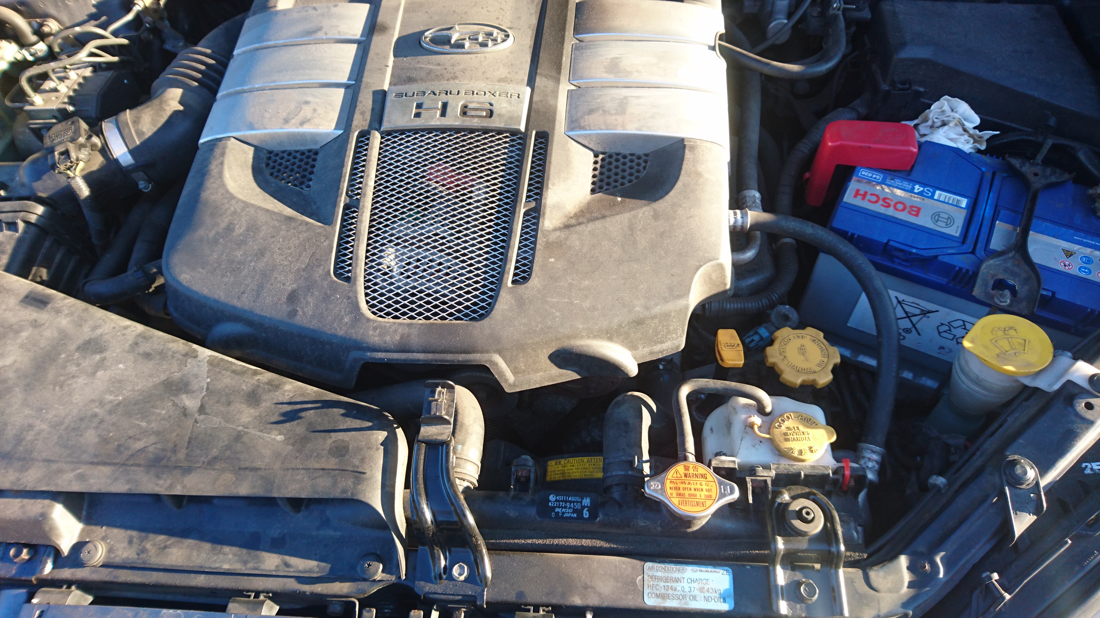

здравейте колеги.преди две седмици си поръчах радиатор мишимото и вчера най накрая дойде.днес отидох да го сменям и се оказа че не е същия.колата ми е аутбек H6 2004 г .на поръчката пишеше че става за моя модел но новия радиатор е само с една дупка за маркуч отгоре а моята кола е с два маркуча. дайте съвет какво да правя .пускам и няколко снимки.
DSC_0722.JPG [ 3.06 MiB | Прегледано 915 пъти ]
DSC_0723.JPG [ 3.35 MiB | Прегледано 915 пъти ]
Вто Дек 12, 2017 5:11 pm
Постове: 2448
Рейтинг: 729
Здравей колега , аз също съм с алуминиев радиатор и като пристигна беше с една дупка . Има две решения на твоя проблем , първо да сложиш щуцер и събереш двата маркуча в един , Тенчо 1040 е така на една от неговите коли , втория по-сложен , но по-добър начин е да намалиш размера на едната дупка и отвориш нова. За целта ти е нужен майстор който работи с аргон или там където оправят алуминиеви джанти .Също така вземи един стар радиатор за твоята кола и го използвай за шаблон , защото е твърде вероятно и местата за поставяне -монтаж на перките да не съвпадат.За повече инфо звъни ми по-телефона .

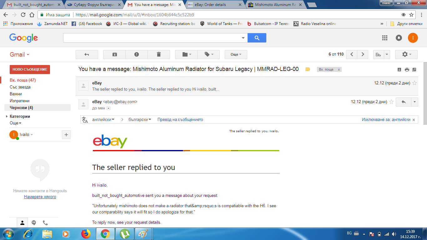

токущо се свързах с продавача.За H6 нямат радиатор.Просто не правят

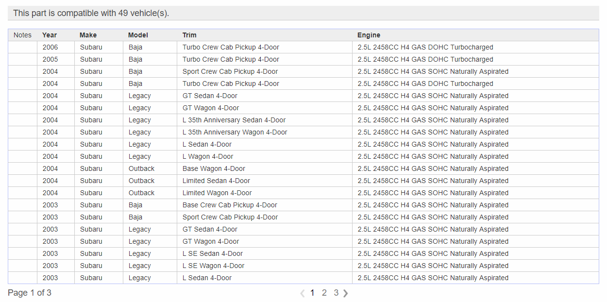

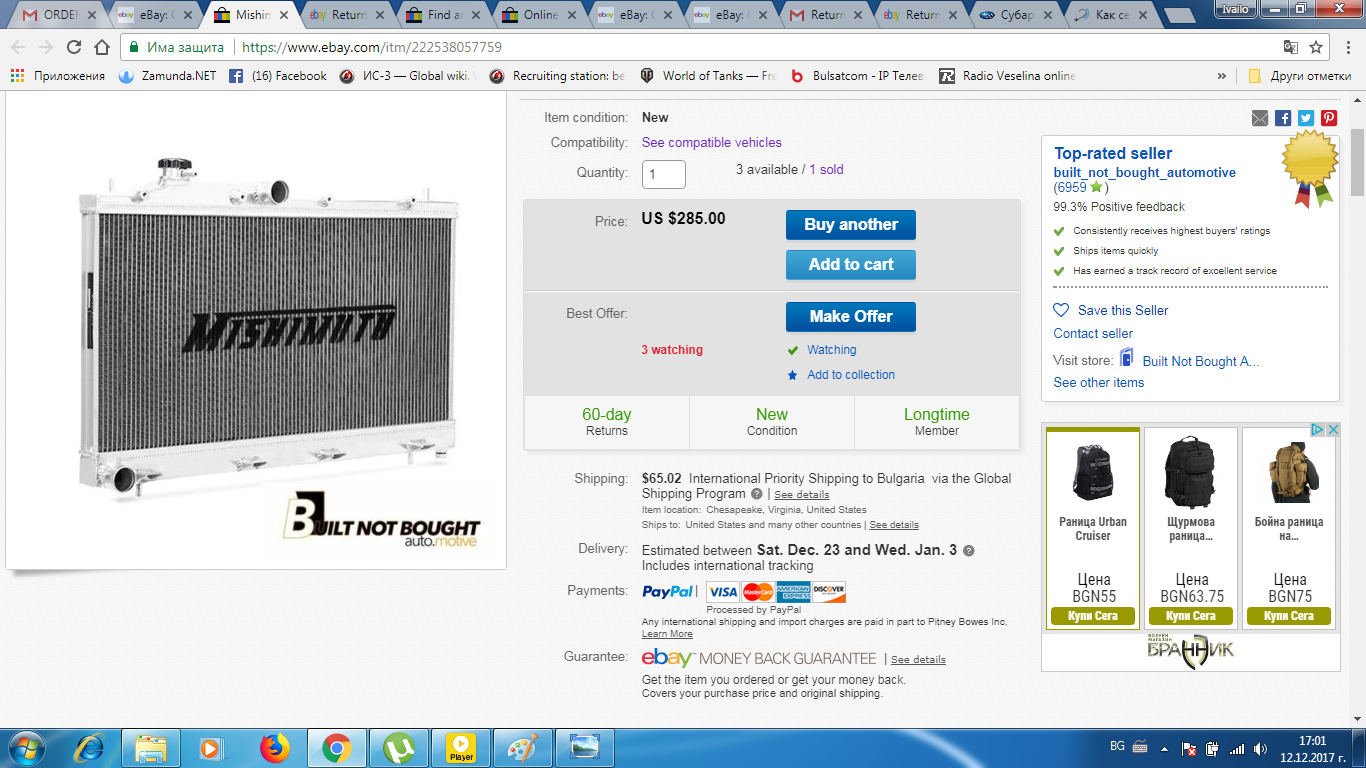

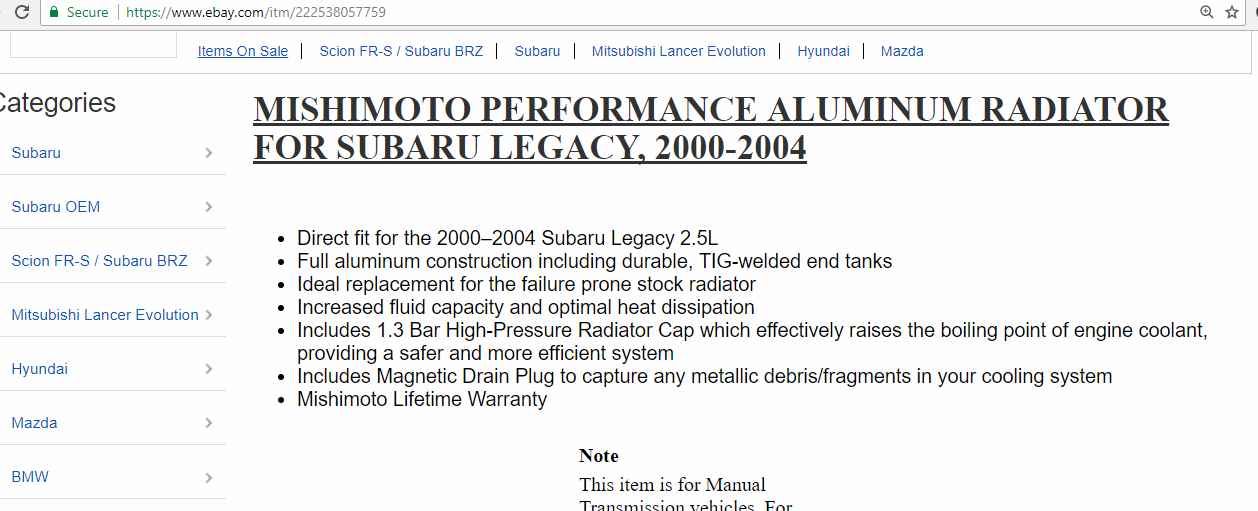

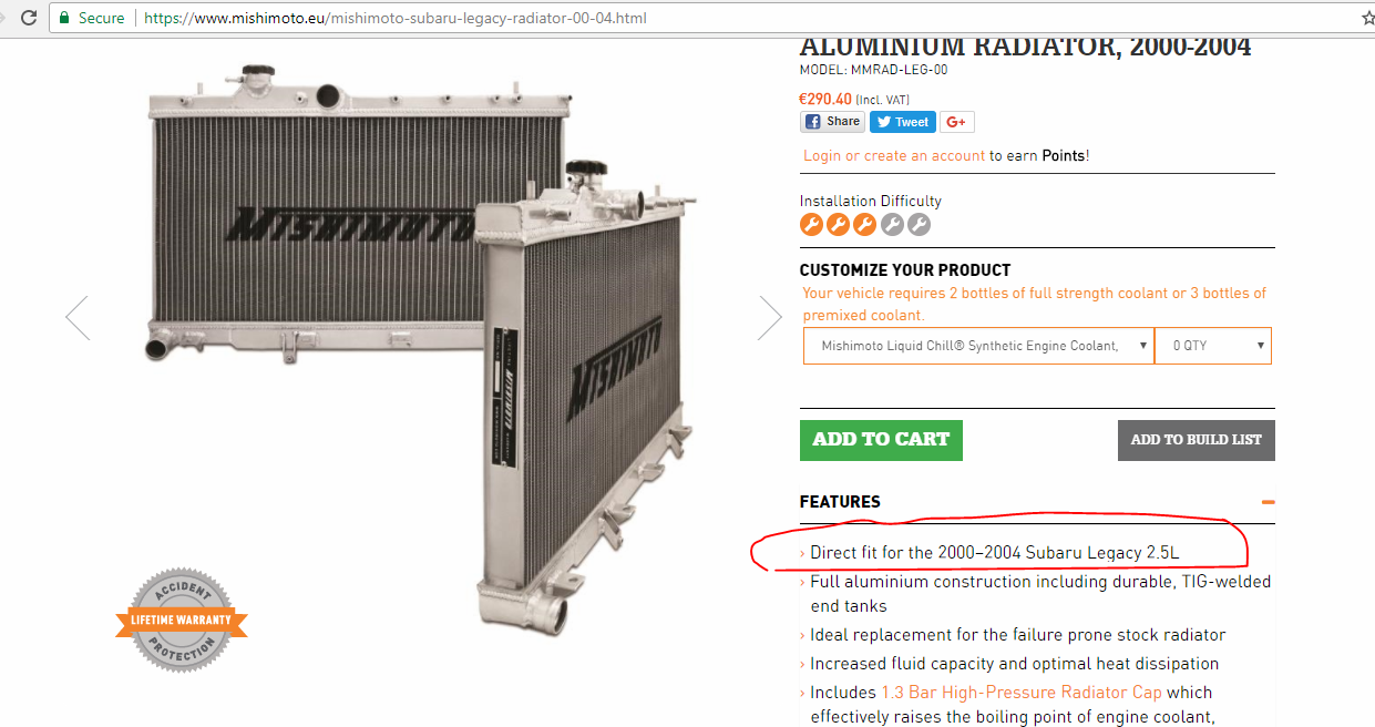

В този сайт точно пише, че ТОЧНО този радиатор е за 2.5, а не за H6. Не знам какво си гледал точно.
Цитат:
Direct fit for the 2000–2004 Subaru Legacy 2.5L
Така, че това, което написах не отпада ами си е точно така. Същото пише и в линка на ибей:
https://www.ebay.com/itm/222538057759
Там освен, че информацията е 1:1, а и моделите, които са изброени точно този радиатор е перфектен за тях барабар с fitment и всичко останало. Като купувате неща от интернет гледайте какво купувате. Просто няма за H6. За H6 си купуваш един китайски и си го презаваряваш където искаш. Струва и доста по-малко.

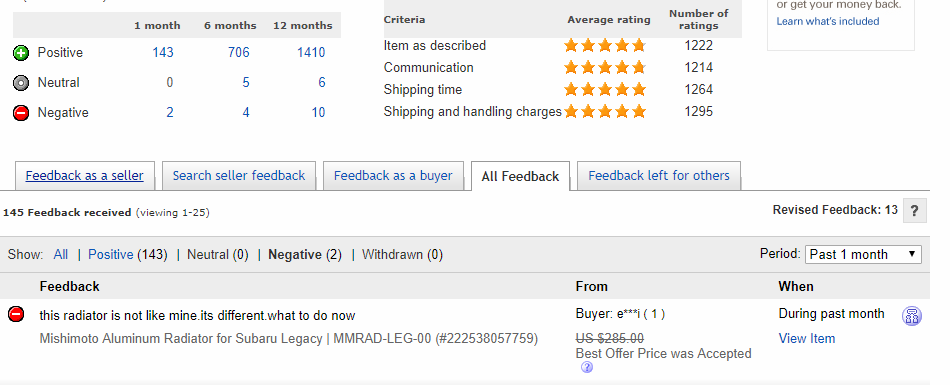

И между другото изключително ПОДЛО от твоя страна да му оставиш негативен фийдбек особено след като ти е приел офертата да ти го даде по-евтино!
h43.PNG [ 35.96 KiB | Прегледано 872 пъти ]
Аз лично бих се срамувал страшно много и бих добавил коментар, че ти си сбъркал, а не той. Дано този коментар не е твой, но като гледам какво си написал тук и какво пише там.. на 99% е твой.

към колегата visor. като купувам гледам какво купувам.моя модел беше в листа със колите на които става, а след разговори със продавача листа беше променен така че не ми казвай кое е подло от моя страна. поисках съвет нищо повече

а негативния feedback беше защото лъжат че става за H6 а не е така .след което те си смениха листа със колите на които става
