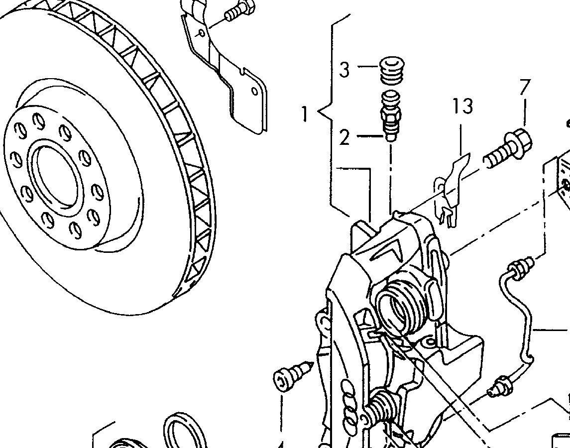

Колеги някой беше споменал че проблема с тропането на спирачните апарати се решава веднъж за винаги с някакви пластини от Audi,WV,някой може ли да даде размери или има монтирани на колата си.

Номера на пластините е 4D0698135
Номер 13 на картинката.

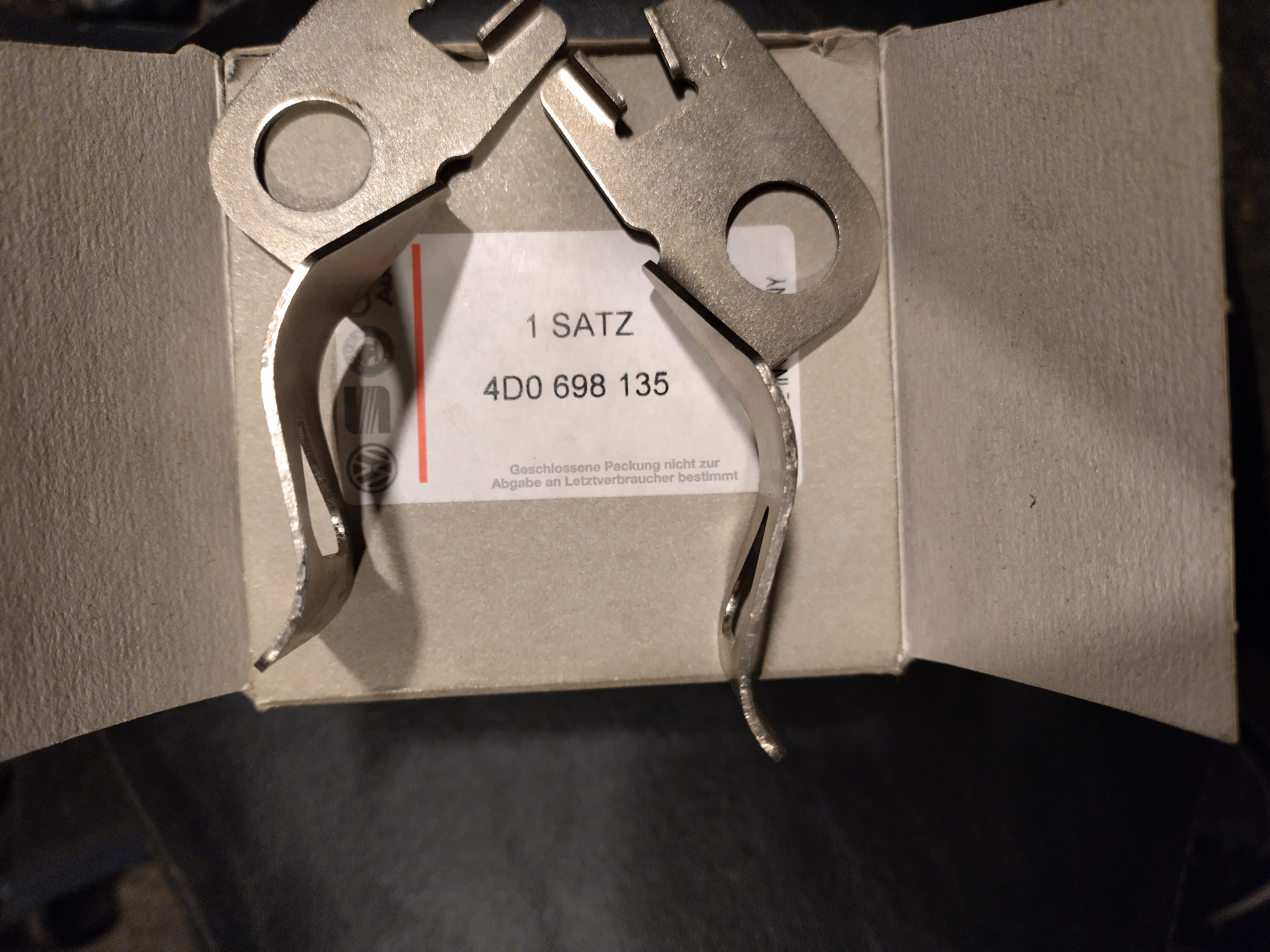

Ако някой ги търси, мога да му пратя, неизползвани, от Субару Моторс купувани преди време за 60 лева. На мен не ми хареса като идея и потънаха в гаража.
