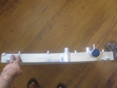

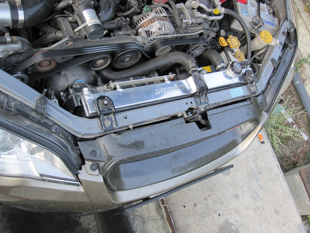

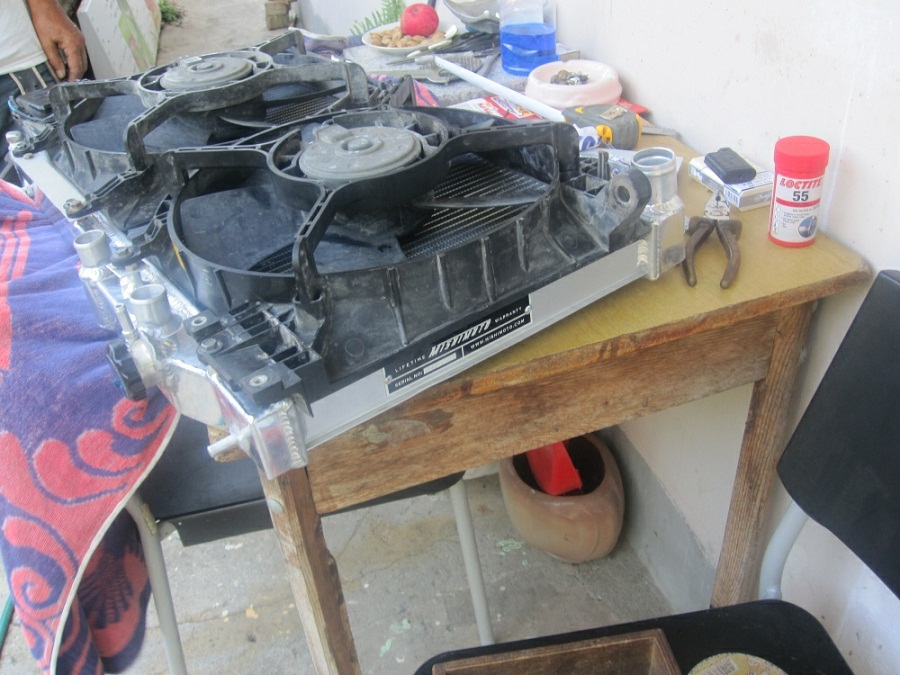

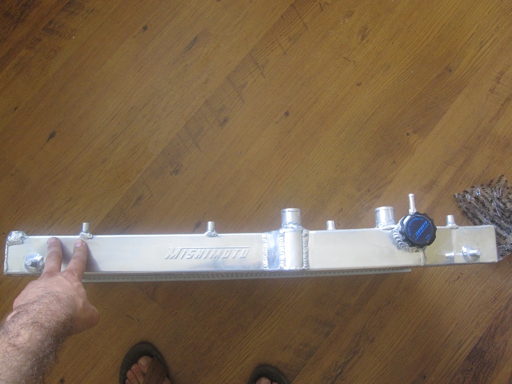

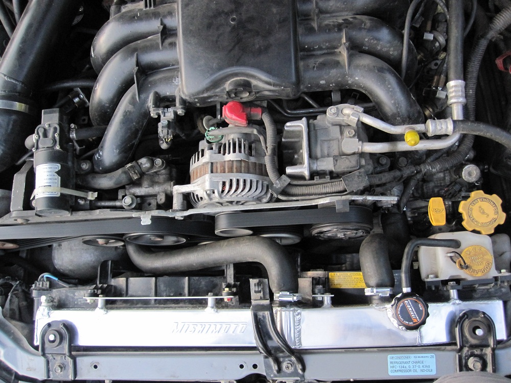

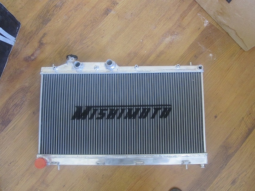

протече ми радиатора и започнах с ровенето на цени за радиатори за Н6.
търсих доста време перформънс радиатор за Н6, но така и неоткрих с 2 интейка на радиатора.
модифицирахме радиатор за STI MISHIMOTO 08,за Н6 двигател.
Н6 двигателите са доста горещи,дано тази модификация подобри малко работата и пооправи охлаждането му.
ето и малко материал
e.jpg [ 222.91 KiB | Прегледано 2172 пъти ]
f.jpg [ 241.25 KiB | Прегледано 2172 пъти ]
g.jpg [ 196.03 KiB | Прегледано 2172 пъти ]
h.jpg [ 333.67 KiB | Прегледано 2172 пъти ]
i.jpg [ 305.56 KiB | Прегледано 2172 пъти ]
ще се радвам да послужи на някой,става и за легаси и за аутбек-6-механични и 5-автоматици.

Рейтинг: 179
в преправяне на отвора който е един 38.5мм,във 2 по 28.5мм
