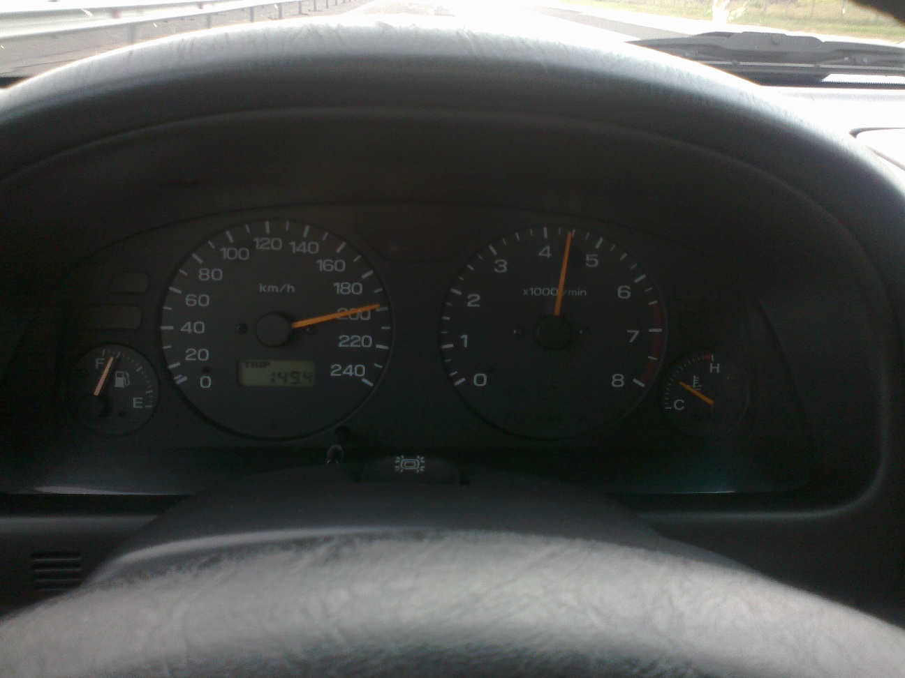

Относно оборотите на 120км/ч е с 2500об. с 200км/ч е с 4400об. Автоматик с 4 скорости фори 2.0турбо 170кс. 99г. В града най приятно, икономично и сигурно се кара на 3-та (не на D) с включен POWER. 3-та е до 160км/ч
Имах гореопиания проблем със скоростната кутия и единствения начин за решаване е подмяната на тези гумени о-пръстенчета и семеринги и гарнитури които са в кита. Вичко излиза 1000лв. Слагах добавки за размекване на гумените оплатнения... какви ли не експерименти, но само подмяната на ремонтния кит помогна.

ванко написа:
Тази снимка от твоята кола ли е?.....странно ми е че наямаш светлинен индикатор за скоростите между оборотомера и километража!? С какво предавателно число ти е автомата?....моята(4eat/4,44 без "power mode") с 120км/ч. съм на 3000 оборота!

Юли, колата на колегата Ванко е с 4.11, затова е на такива обороти ;)
