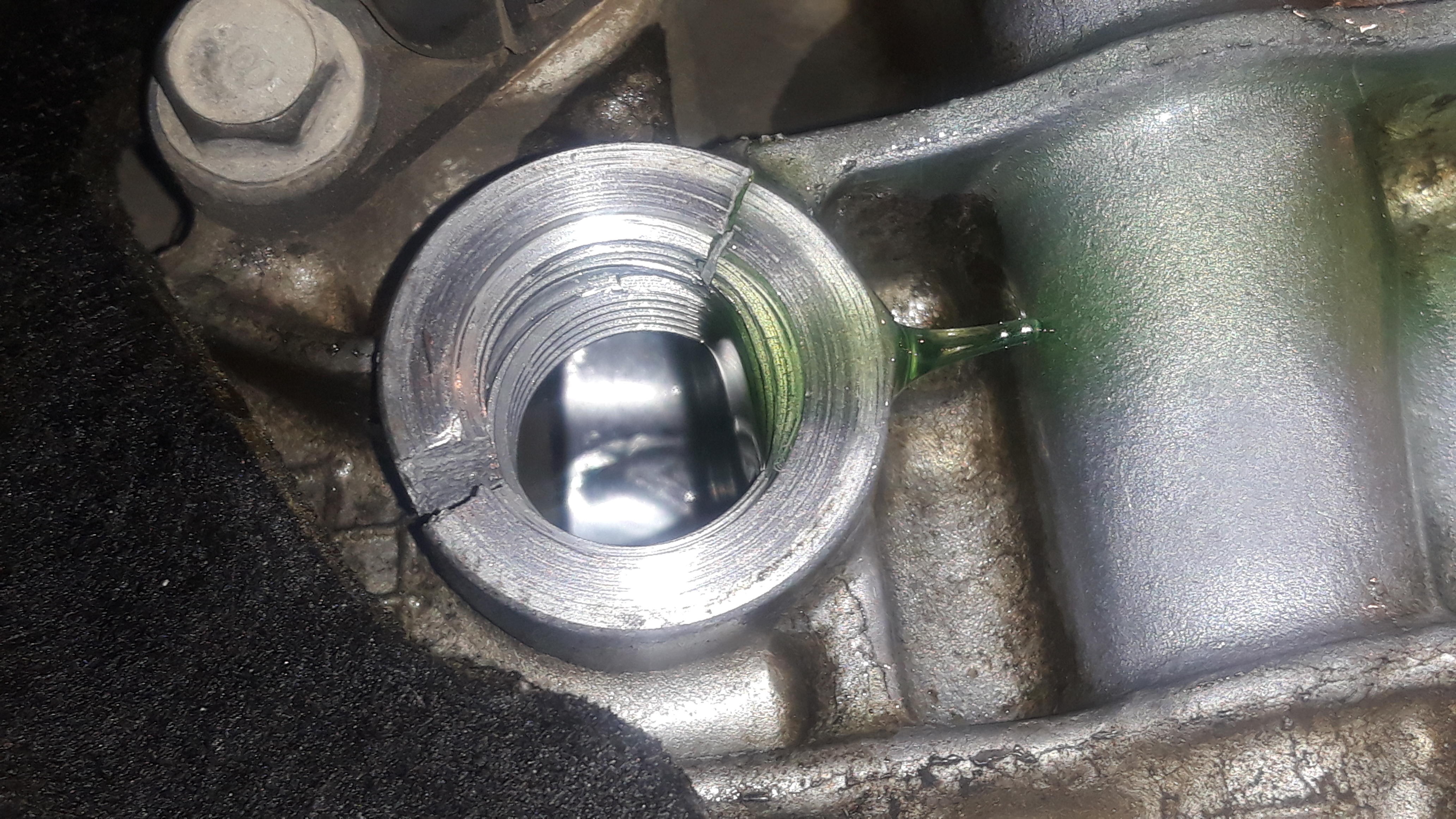

Пренатетнах пробката за доливане на CVT кутия и спуках резбата.
Някакъв съвет?

Доста си я цъфнал. Кутията долу, наваряване и втулка с по-малка резба пробка. Аз не виждам друго решение.
Щом нямаш усещане за мярка, купи си един динамометричен ключ и играй по схема в бъдеще.

С ключ бях, колега, нагласен точно по инструкция, но явно някой преди мен е понапъвал здраво, че едвам отвихме пробката.
