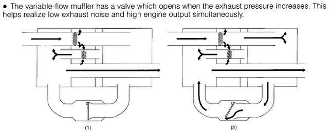

В никакъв случай! Ще загубиш мощност и ще вдигаш много шум! :)

Виж го как работи това нещо.
big.jpg [ 27.71 KiB | Прегледано 1253 пъти ]
