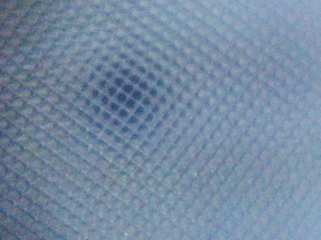

Днес успях, с ендоскоп да проверя двата предни катализатора и се оказа, че питите са добре и няма запушване или скъсвания по тях. Изминах 500 км, за времето, в което Torque не даде никаква грешка и всичко, от датчиците беше в норма.
Имам малки съмнения, че е възможно, проблем, да се окаже, бензина. Около 2 години, карам, основно, с бензин 100 октана на Shell. Мисля да сменя бензиностанцията,но ще видя с коя.
В момента, в резервоара е изсипана добавка за почистване на катализаторите и ще следя, дали колата ще я "хареса", и дали ще има полза от нея. Но на първо четене, като че ли миризмата от изгорели газове намаля.
Коментар на файл: Ето една от снимките, който направихме.
