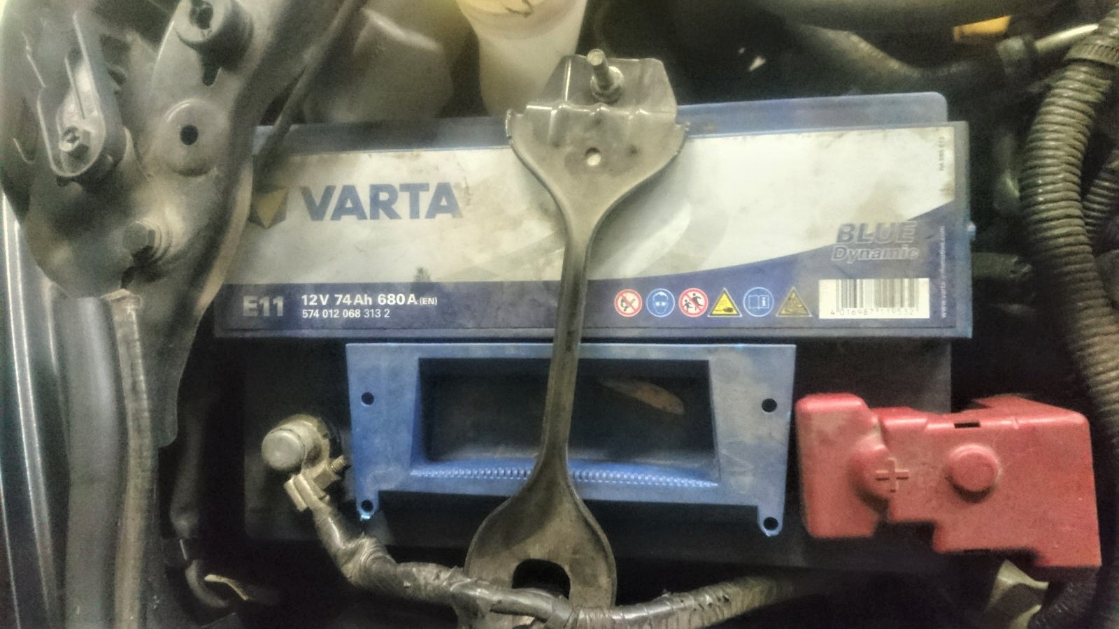

Който ме попита за акумулатора, съжалявам за забавянето, но забравих. Та това е акумулатора, който имам от 3 години, колата си беше с него от автокъщата.
viber_image_2019-12-09_19-32-05.jpg [ 287.54 KiB | Прегледано 169 пъти ]

Този е неподходящ. Според каталога на Варта ти трябва 95Ач/830ССА, отделно, че трябва да е JIS кутията.
