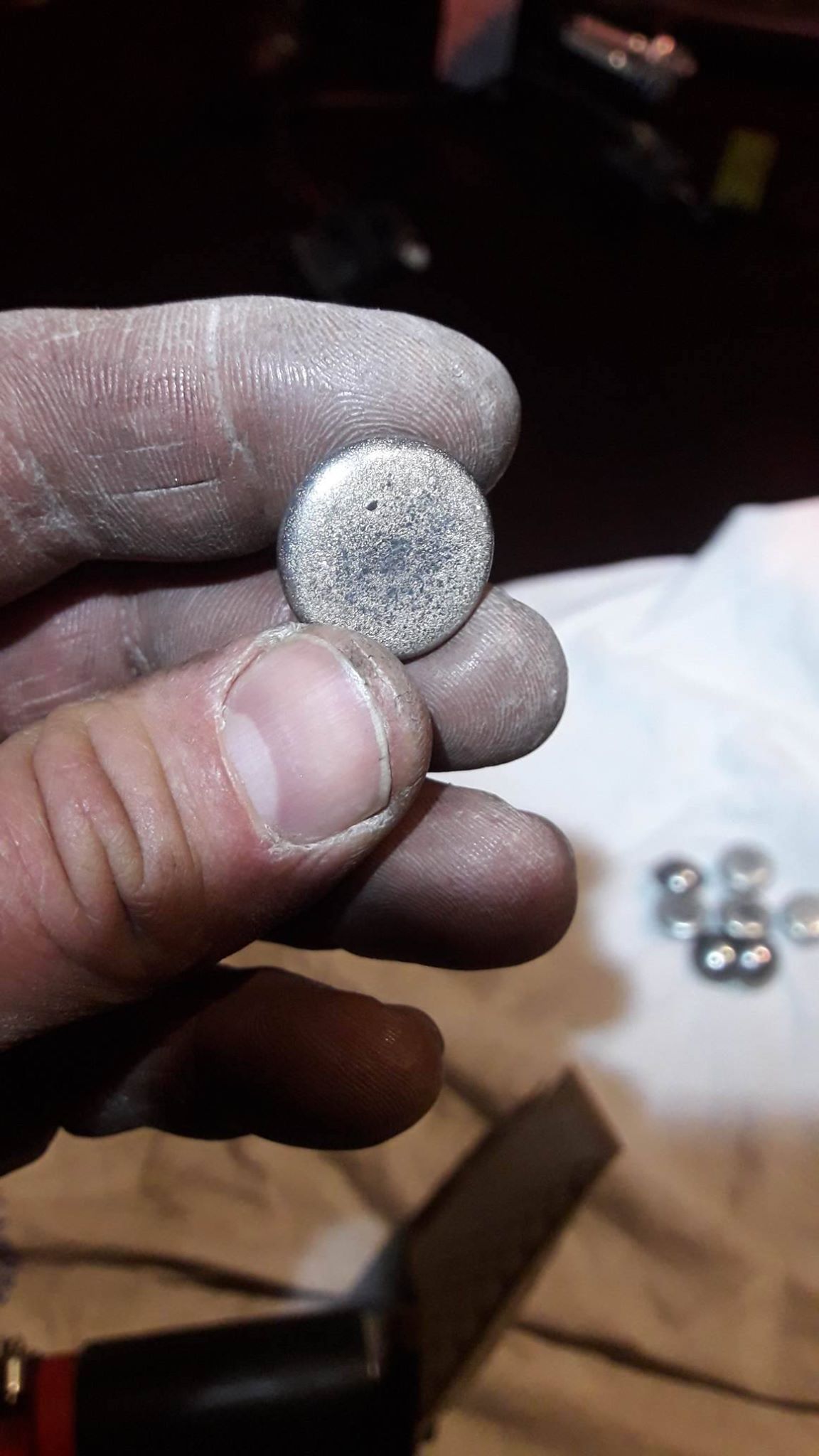

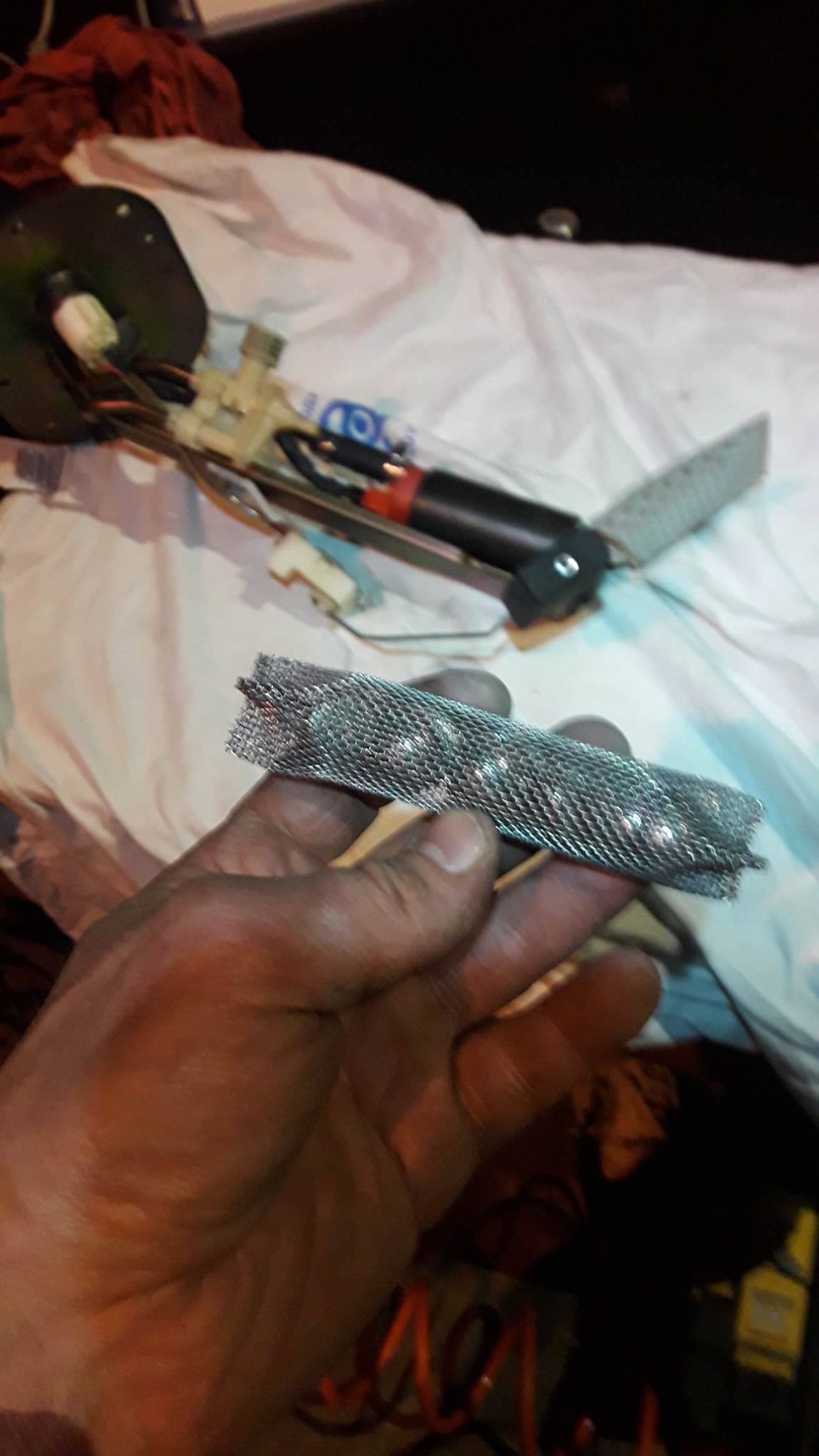

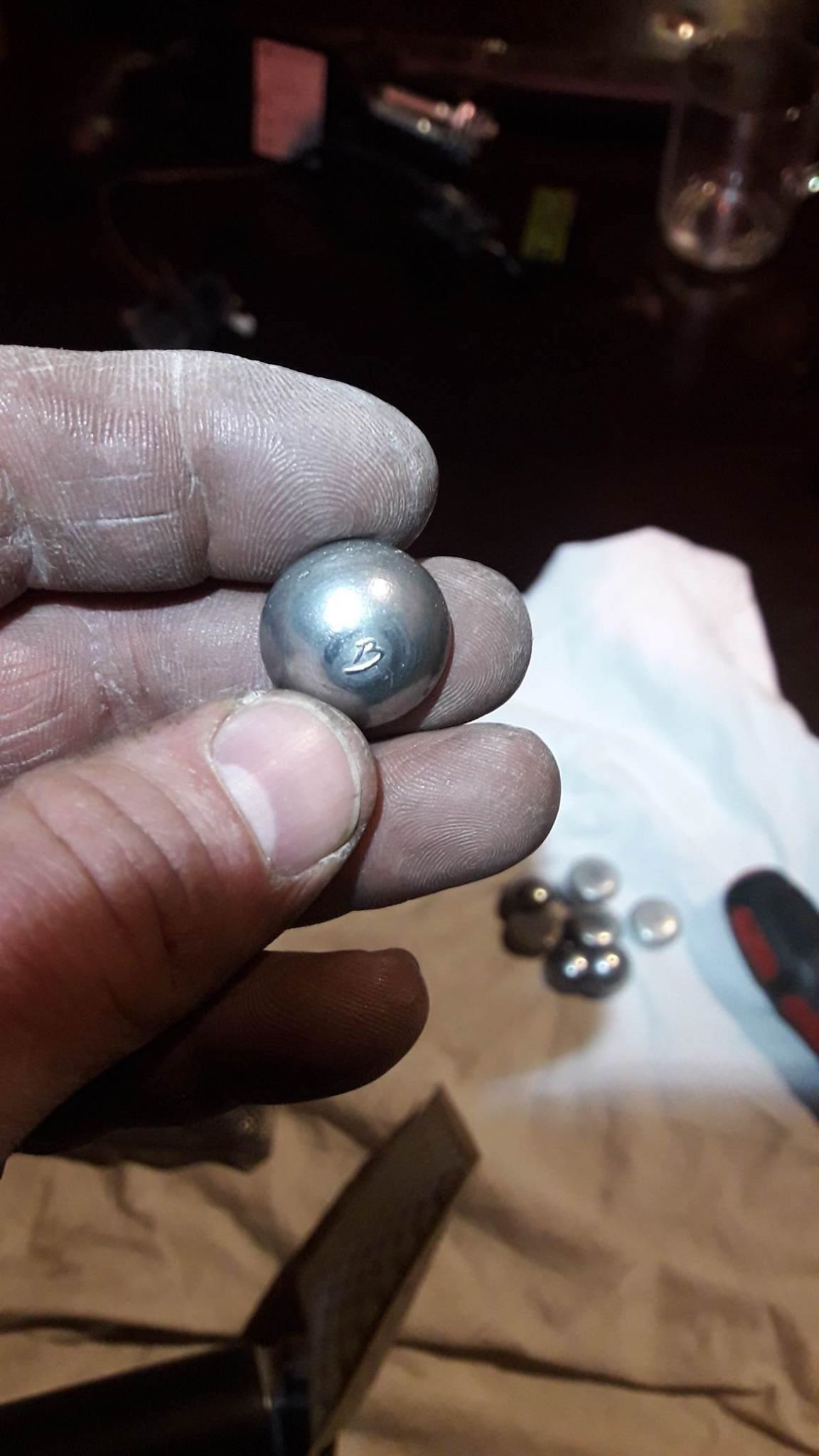

Здравейте!
На дъното на резервоара на Импрезата (STI 2005), в "легенчето" под помпата намерих торбичка (метална мрежичка) с осем непълни метални полусфери.
Някой знае ли какво е туй нещо и каква работа върши? Не е магнит, прилича на олово.
351.jpg [ 169.89 KiB | Прегледано 678 пъти ]
352.jpg [ 158.69 KiB | Прегледано 678 пъти ]
353.jpg [ 173.19 KiB | Прегледано 678 пъти ]

Привет колега,
Тук правя предположение, че може да е тежест в края на помпата, която се е откъснала или някакъв реагент/катализатор.
Понеже споменаваш олово - предполагам е тежко и от там отново предположението за тежък метал или негово съединение.
При всички положения:
- мисля, че мястото му не е там
- каъвто и да е състава ако включва тежки метали потенциално може да подобри октановото число, но със сигурност не е полезно за катализатора ти и за околната среда
- каквито и глупости да съм наговорил до момента те съветвам да не го пипаш с ръце по възможност или ако го направиш - да ги измиеш много старателно. На снимката изглежда като да се е размазал блестящ слой от материала по пръстите - оловото го прави, но обикновенно много бързо потъмнява и пръстите изглеждат сиво-черни като го пипаш.

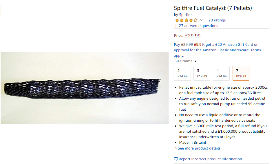

Изглежда има такова нещо. Оригинално за стари автомобили, които са направени за оловен бензин да могат да работят на безоловен.
https://www.amazon.co.uk/Classic-Leaded ... B00U5R7D2Q
https://www.amazon.co.uk/Fuel-Tank-Cata ... B01N4R2859
Обаче е чиста глупост, дори и за това приложение, още по-малко пък на съвременна кола.
Собственикът е бил доста лековерен - провери внимателно всички течности и кое как е ремонтирано ;)
lead1.png [ 222.58 KiB | Прегледано 633 пъти ]

Има и още нещо, което за може да е служило.
Този вид помпи - с цедките имат проблем, като поостареят цедките - като е малко бензина, цедката се вдига в единият край и стърчи над бензина.
По този начин засмуква и въздух. Като имах съмнения за прецакан помпа на Хондата ми, ходих при един майстор на помпи и той върза прозрачно маркуче на връщащата линия.
Гледайки умно, видях, че има въздух и бензин в тръбичката и го питах дали е нормално. Тогава, той каза, за този проблем и каза, че ги преработвал по някакъв начин, за да не гълта въздух...
Та - не си оставяй бензина малко + тези топчета, освен олово/нещо друго/ може да са били завързани за краят на цедката срещу помпата - да тежи и да не гълта въздух...
Само предположение, но има някаквъв смисъл в него...

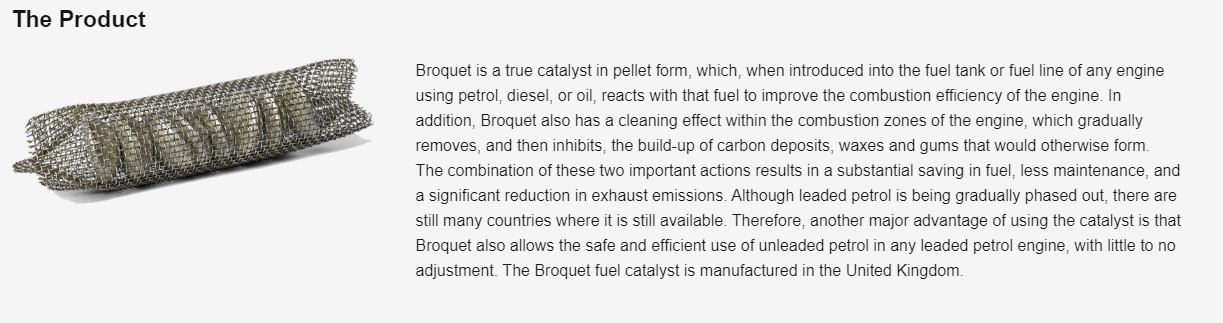

https://broquet.nl/about/
190 EUR!!! Боже какви хора има...
Screenshot_2.png [ 142.02 KiB | Прегледано 573 пъти ]
