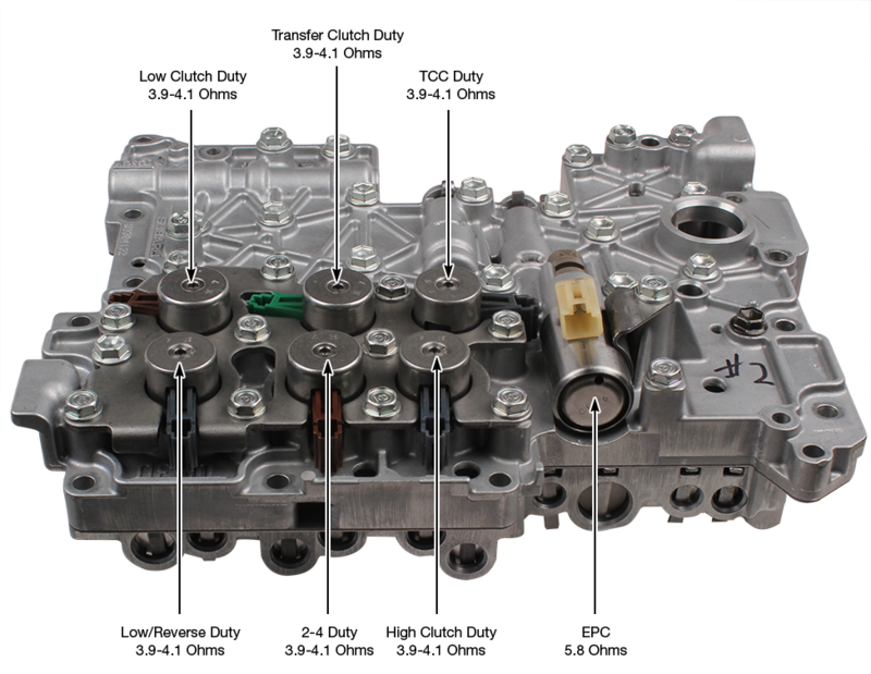

Кой точно е соленоида ? Това ли е клапанното тяло ?

Нито един от тези :D Твоето клапанно тяло е phase 2 version 1.
http://www.auto-parts.spb.ru/cat/su/su2 ... VGifUvJw==

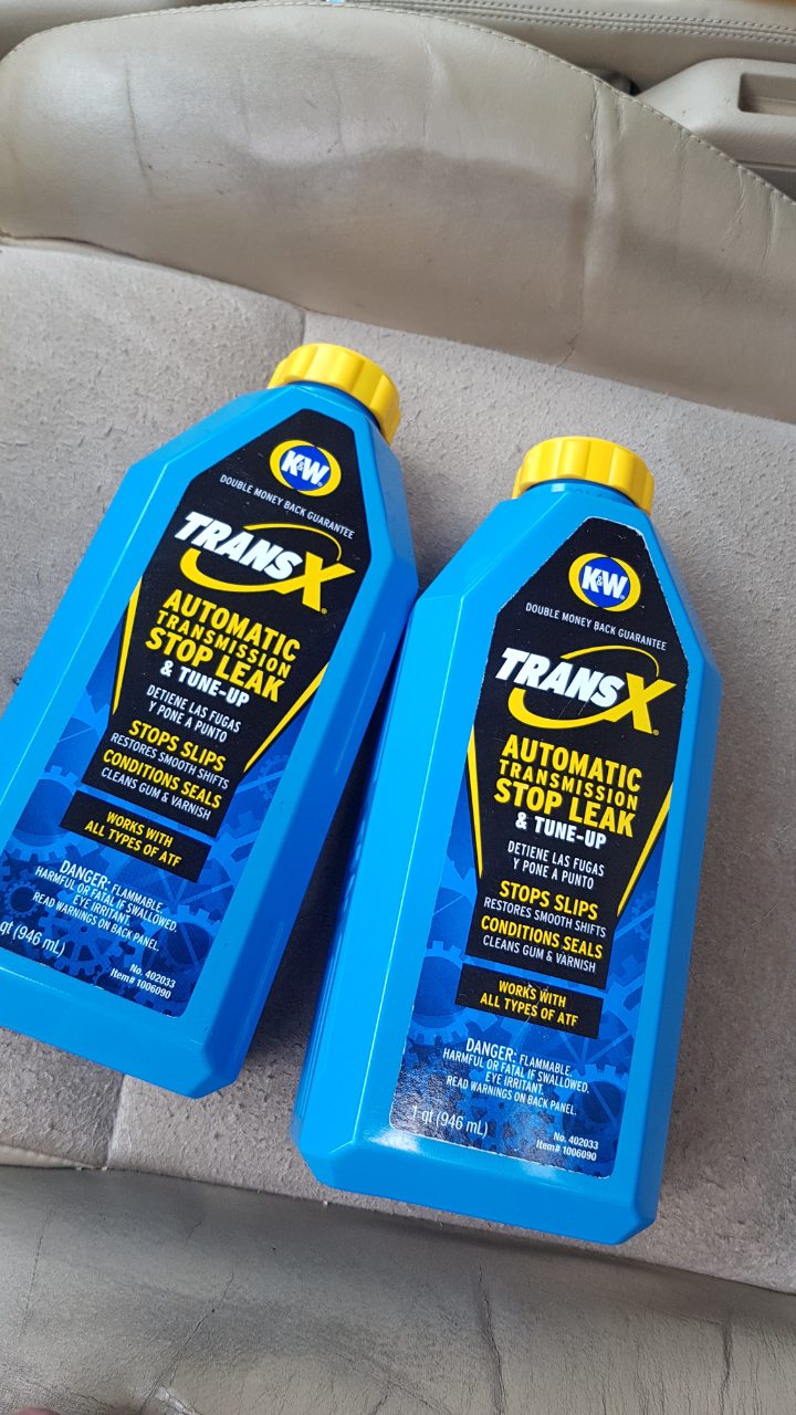

Привет, колеги!
Малко ъпдейт на темата:
След дълго търсене на човек, който може да достави въпросната добавка, която препоръча колегата "FOR_ICE", най-накрая добавката пристигна при мен!
Сложих добавката по инструкция - общо взето на загрята кутия източих малко над 900мл. масло и налях добавката. След това около 30мин. шофиране + шофиране на лек пресечен терен, за да се мине през всички предавки. Ефекта е на лице! Кутията вече потегля на "D" в рамките на 1-2сек., включва скоростите може би малко по-добре от преди.
Добавката е Trans-X Automatic Transmission Stop Leak And Tune-up
