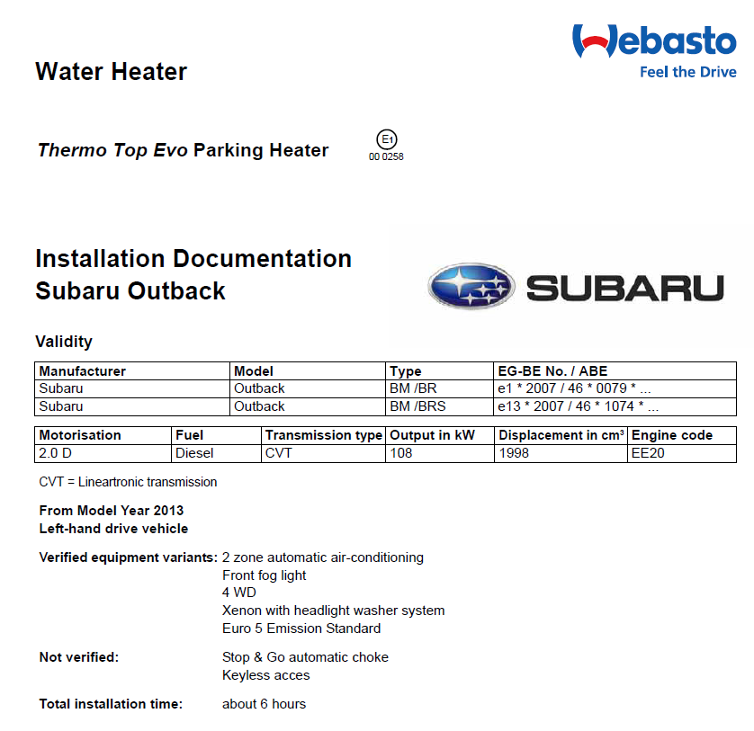

иначе виж аз какво намерих:
Legacy_Outback Webasto монтажни схеми
От вебасто, истински, всичко кое-как се монтира до последното винтче.
има ги май за всичките субарута, аутбеци, форестър и прочее без 2015та година.
ето за началната страничка на инструкцията за моята кола:
мисля, че мога да жертвам някой уикенд ако ще си спестя 1000+ лева :-~
