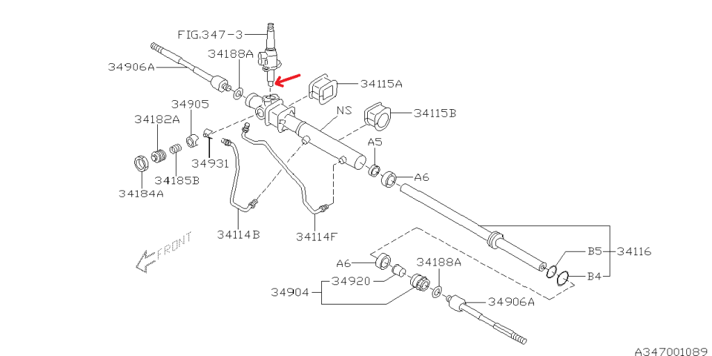

Сагата с моето тракане приключи успешно. Занесох рейката на един майстор. Той я разглоби и каза, че там, където съм посочил със стрелка има втулка и пиньонът лагерува в нея. При мен е била разбита и затова се е появило това тракане. Сега няма нищо подобно. Сменил е уплътнения по клапана (около пиньона), защото според него е било въпрос на време да текне.
Първоначално ми препоръча да пробвам с натягане, но аз отказах и му я занесох.
Сега съм доволен.
