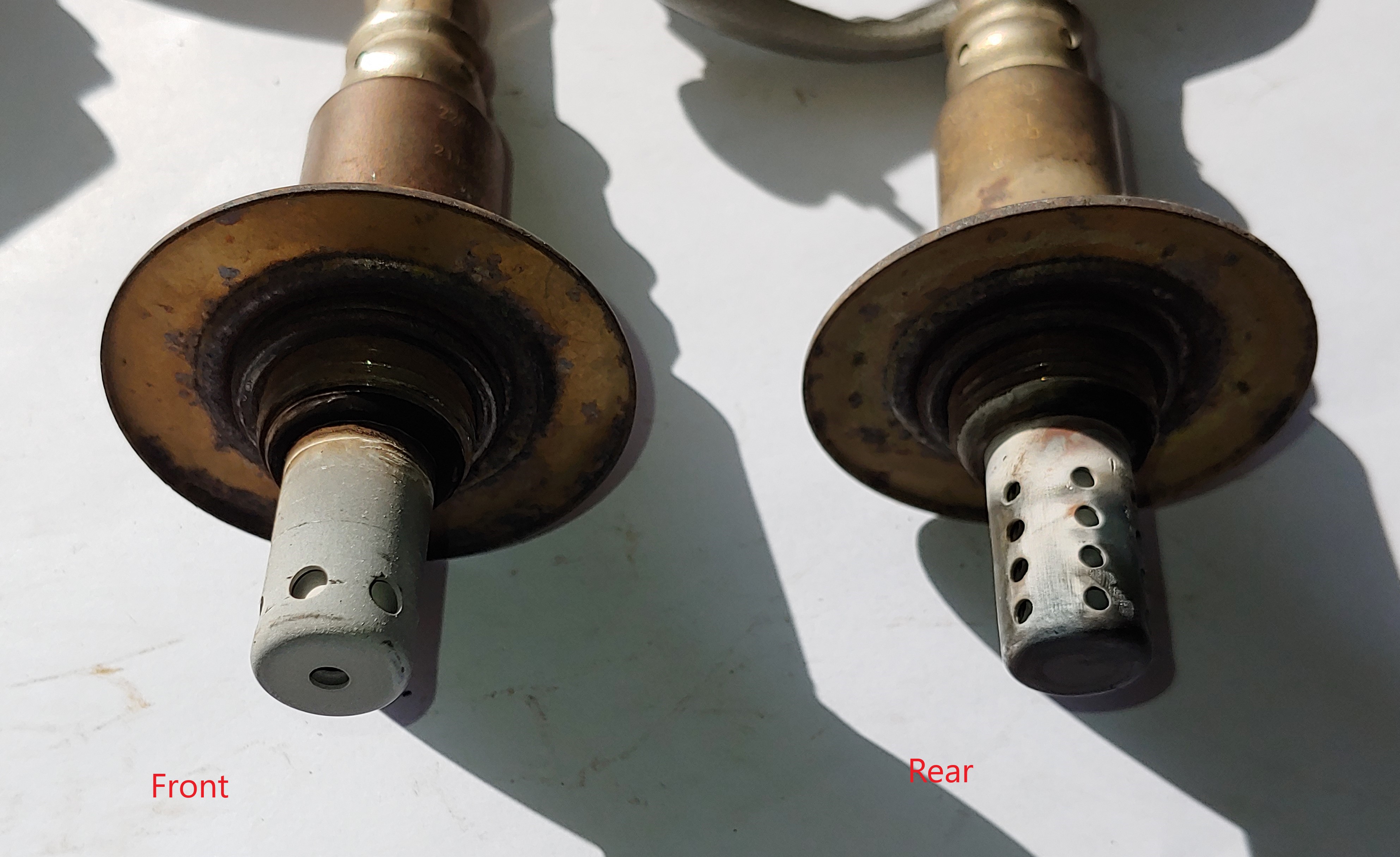

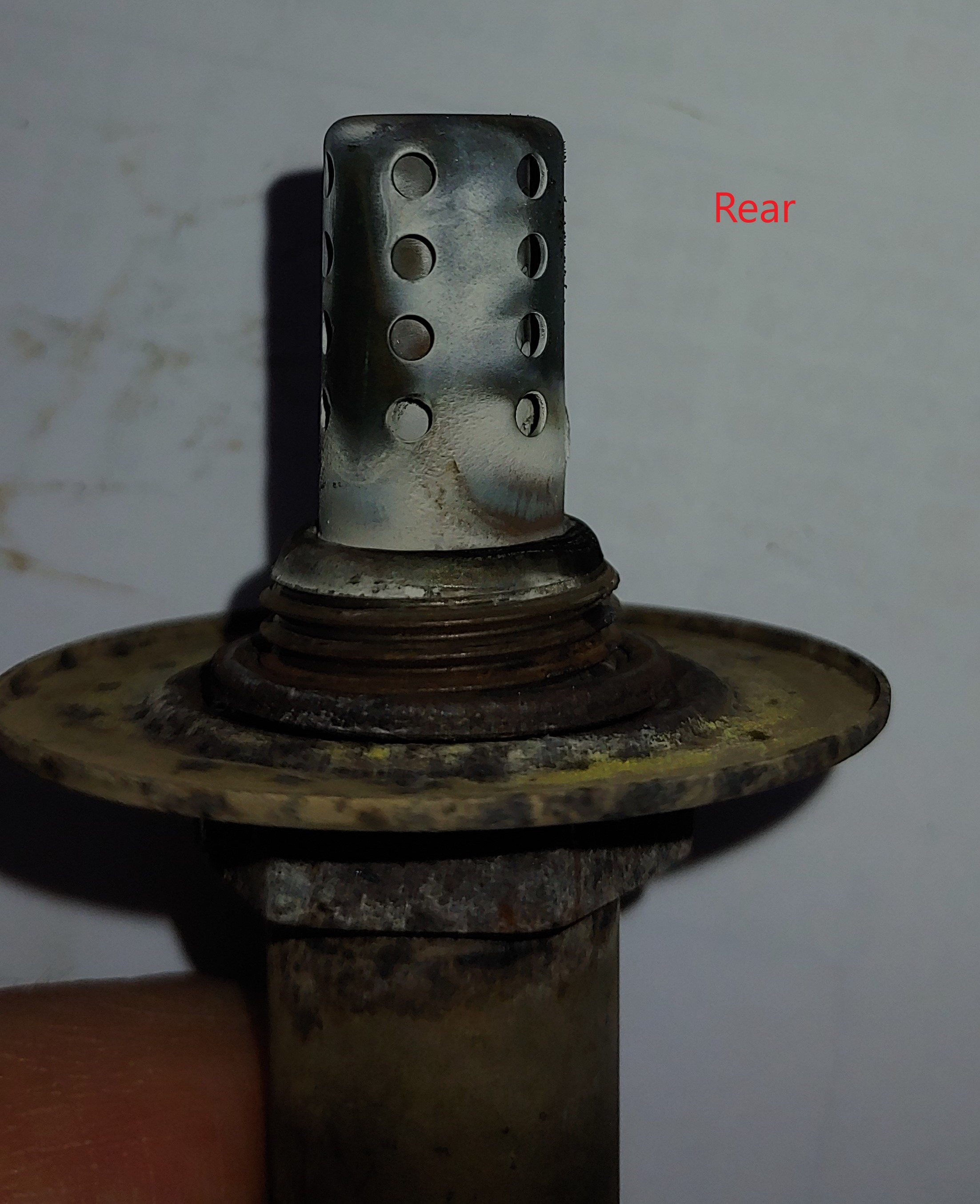

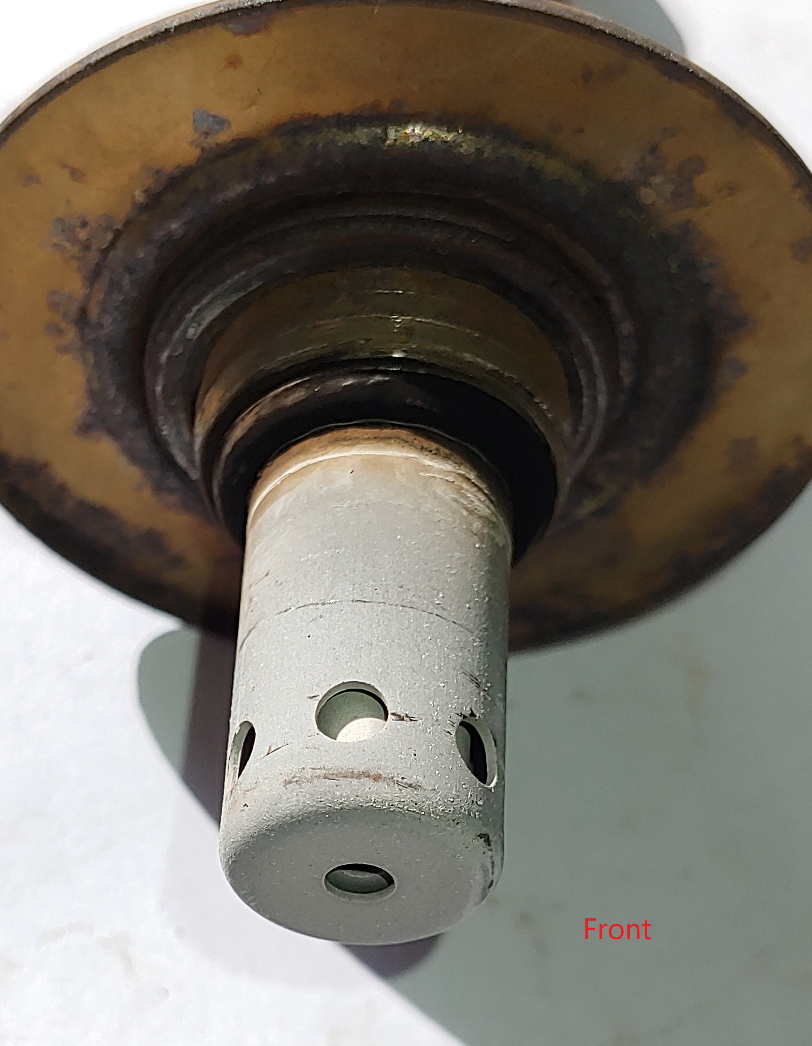

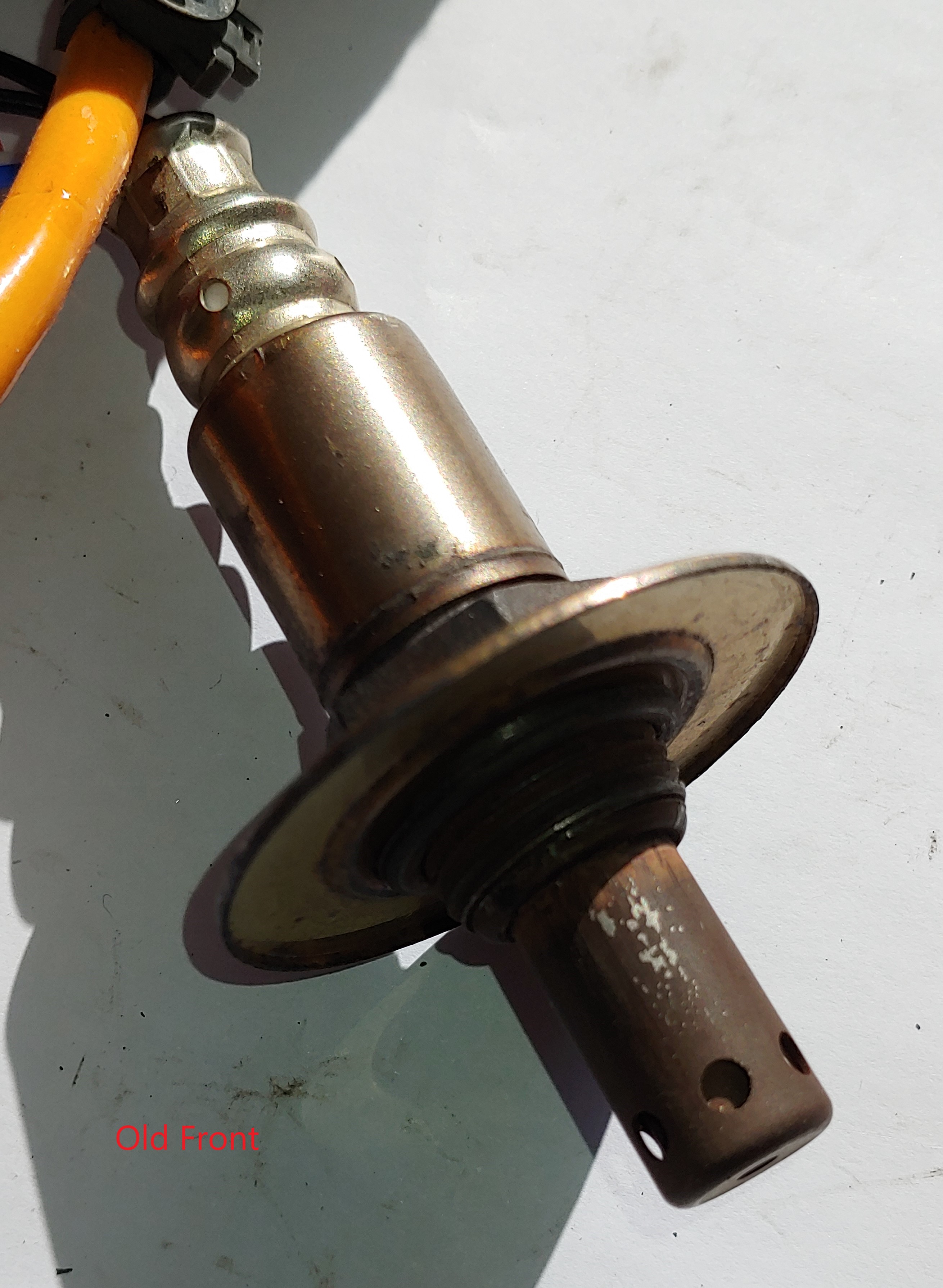

Това което ме озадачи беше цвета на извадените ламбда сонди. Първата (преди катализатора) беше все едно боядисана със сива-бяла боя, а задната (след катализатора) има сиви-бели ивици по нея. Първата сонда съм я сменял и преди (бях си я запазил) и цвета и беше съвсем друг- кафеникав.

От цвета на сондите определям, че има замърсяване със силикон или с антифриз вследствие на вътрешен теч към цилиндрите. Не мога точно да определя към кой случай съм.
Може и някаква друга причина да има, например скапани горива. :-?
Със сигурност съм имал проблем с двигателя или в момента имам, защото тези сонди са от преди да се сваля двигателя за ремонт на обичайния теч на масло от гарнитура на 4-ти цилиндър преди 60 хил.км, а също съм сменял и два пъти вече гарнитури на капаците на клапаните един път при свалянето на двигателя, а втория при регулярния реглаж на клапани.

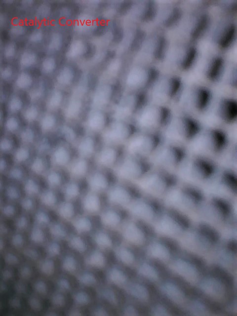

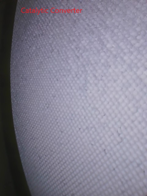

Направих и няколко снимки на питите на катализатора през отвора на първата сонда и изглеждат механично здрави и със сив цвят.

120к са твърде много за ламбда сонда на газ. Обикновенно газта им ебава мамата за около 80-максимум 100к, и това ако сондата я дават да се сменя на 160к. Тоест на газ живота им е наполовина, но това няма значение - за тези километри човек е избил цялата кола няколко пъти. На мен ми прилича на сонда работеща с бедна смес, или колата е карана с високи егт температури продължително време. Затова е такъв цвета - саждите са изгорели. Няма замърсяване с антифриз според мен - FL22 е на етиленгликолова основа - ако гори антифриз цвета ще е друг. А това за използването на силикон при гарнитурите и последваща реакция според мен е пълна глупост - нали се използва именно "силикон", който не реагира, и не се влияе от маслото - в противен случай тоя силикон ще се разтваря от маслото, и ще има нонстоп течове.

Колега не се филмирай излишно
Това оцветяване е от газтта. Същото се случва и със свещите.
Първата ти сонда е работила повече на бензин и оттам е разликата
Провери си настройката на газовата щом си с нова сонда, ако смесите са ти наред и колата не гори масло, просто карай

P0420 редовно идва от бедна смес, излишно си ги сменял. Като им гледам и цвета, със сигурност караш на бедно. Предвид километрите, замери си хлабините на клапаните първо и после реглаж на газта с каране.
