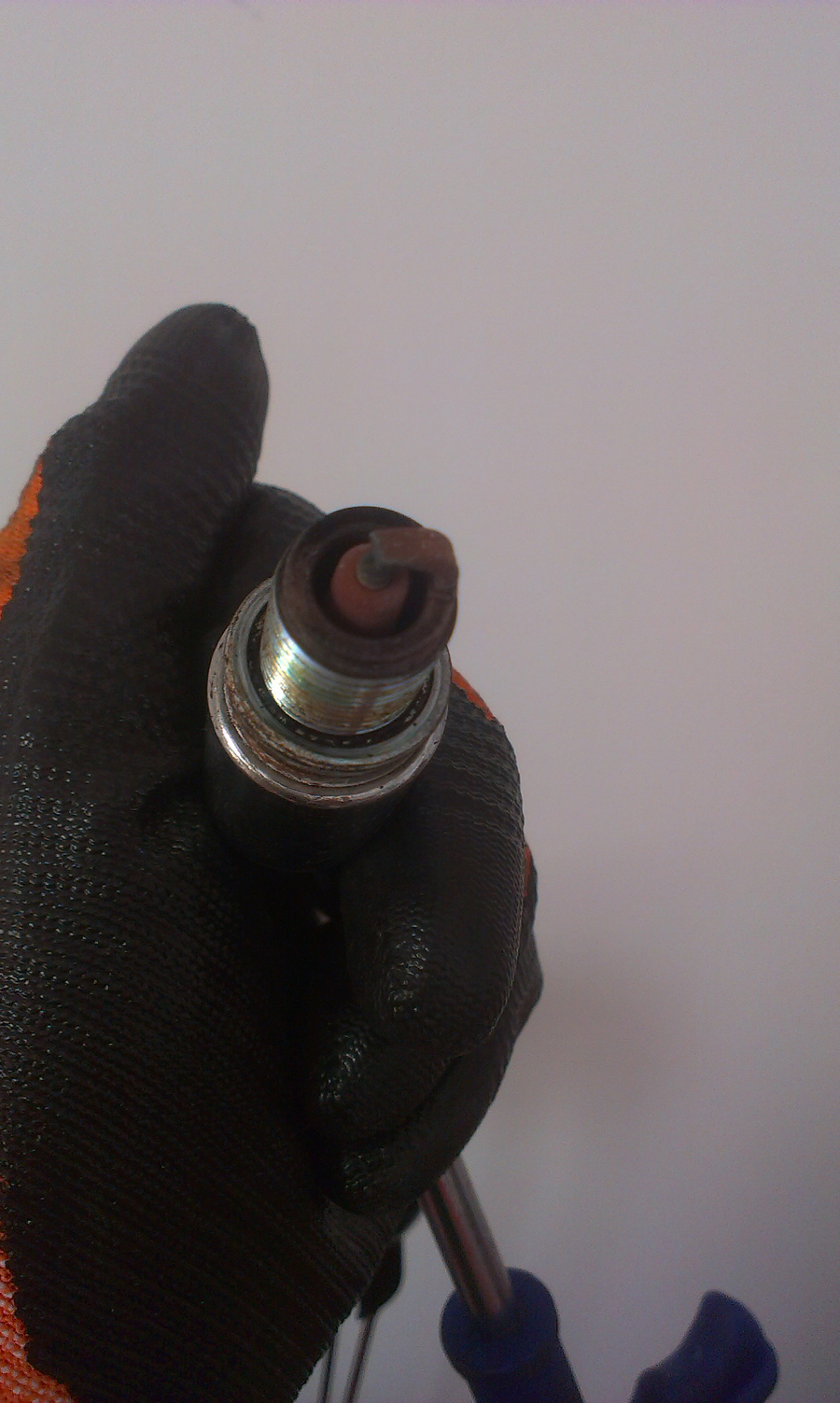

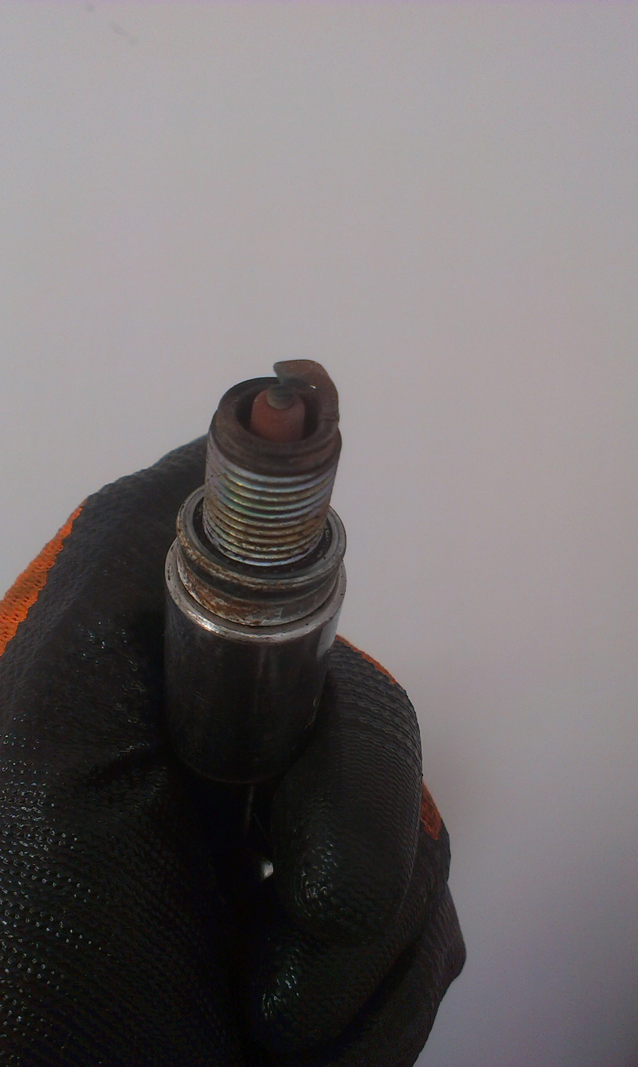

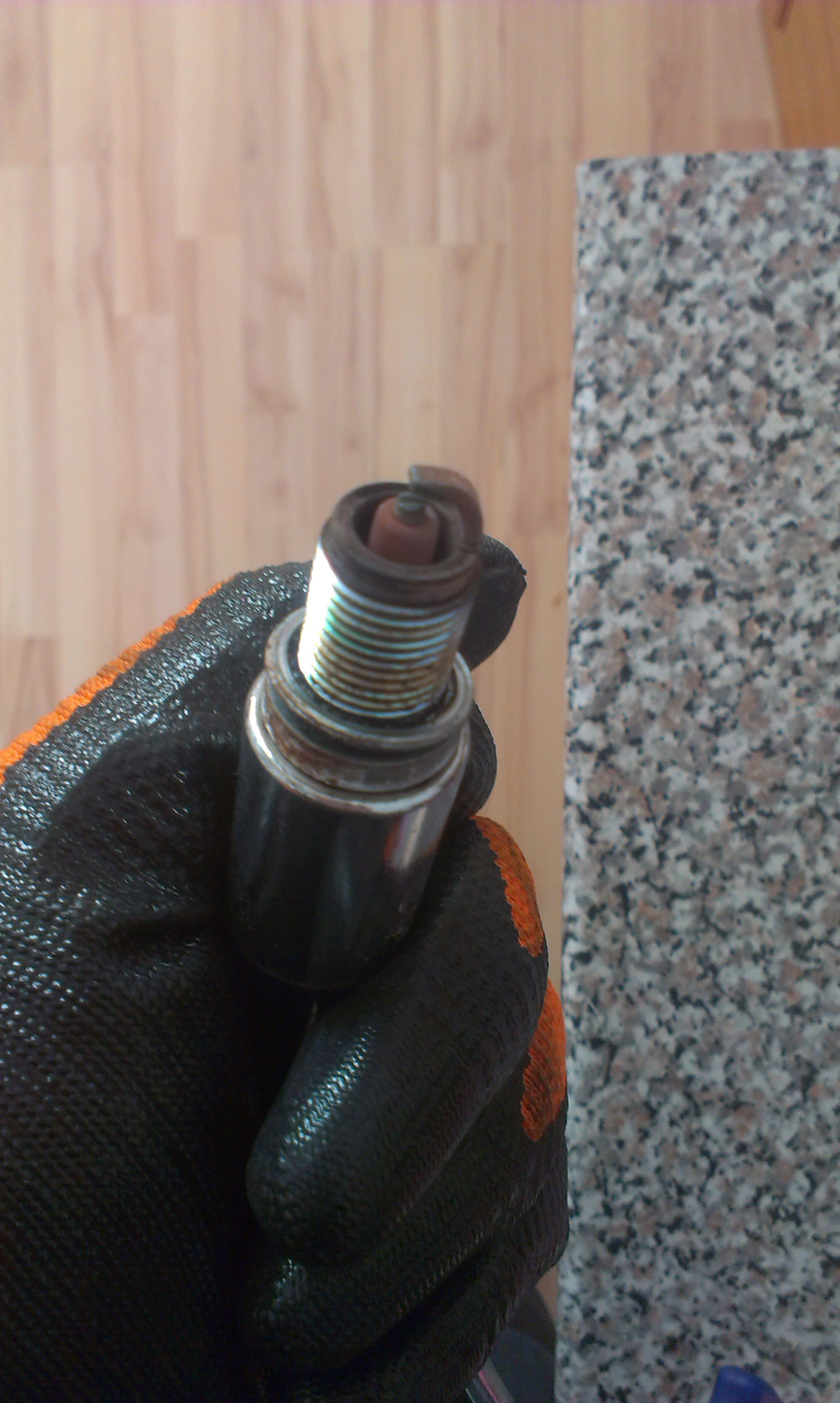

Днес направих проверка на свещите след 30 000км. пробег .... :) една единствена бе леко по бяла,при което хванах щуцера към колектора и се оказа с лек луфт,развих го,малко уплътнител за резби и при следващата проверка мисля да няма изненади ...
След като по-нагоре в темата изяснихме с общи усилия превенцийте относно протичане на гарнитурите и как да се предпазим,като основно проблемите се получават след монтаж на ГИ,то освен бедните смеси,трябва да обърнем внимание на - обърканият ред на впръскване и разхлабени щуцери.Опоменахме за добавки към охладителната течност,изборът на моторно масло,своевременно почистване на радиаторите .... следва и поставяне на датчик,за ниво регулация (което все още не съм осъществил),но на някои американски машини (вероятно има и на други) датчиците са поставени на самият радиатор и работят под налягане и температура. При това положение,със загуба на около 100мл. охладителна течност,било то от прокапало водно съединение или в др. ситуации, ще има кои да ни сигнализира преди ституацията да е излезнала извън контрол .... coming soon :)
p.s. Снимките са,за да се докаже,че при правилни смеси и на газ,прословутият цвят на керемида,също е постижим ... ;)
