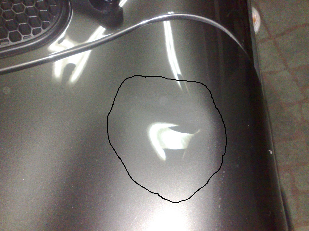

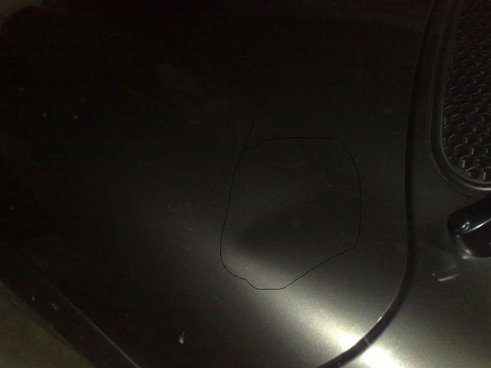

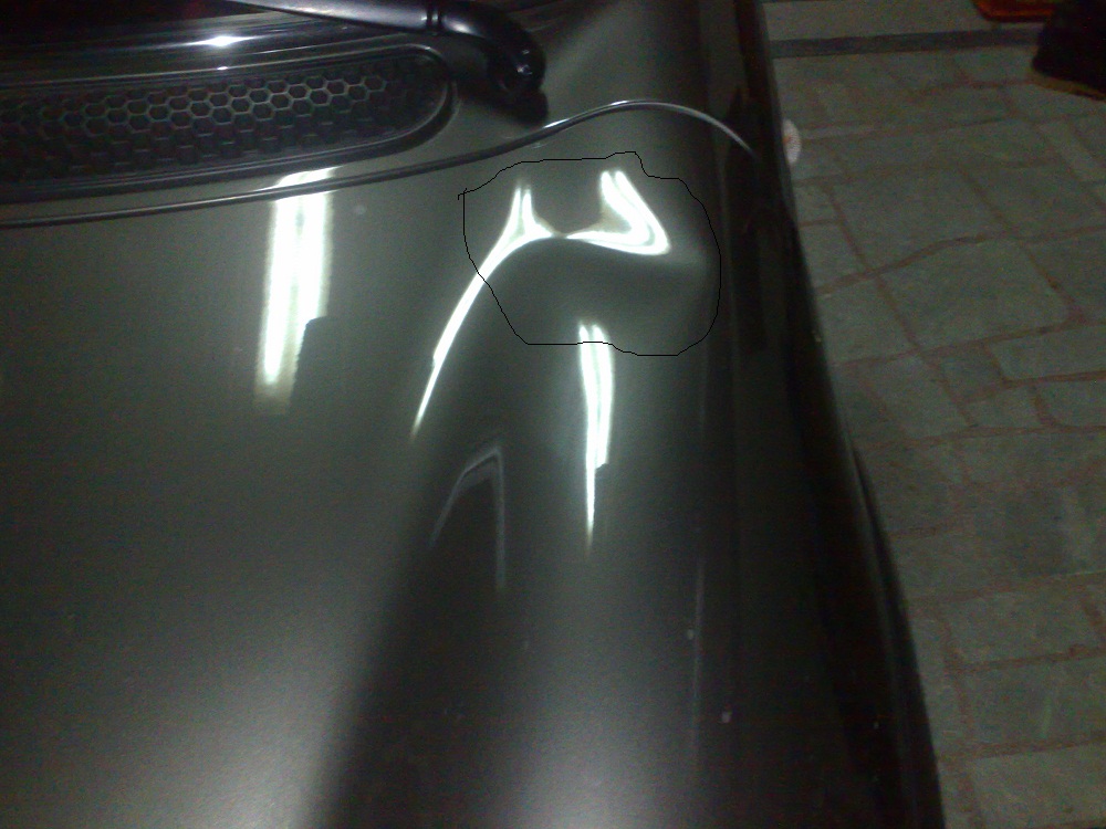

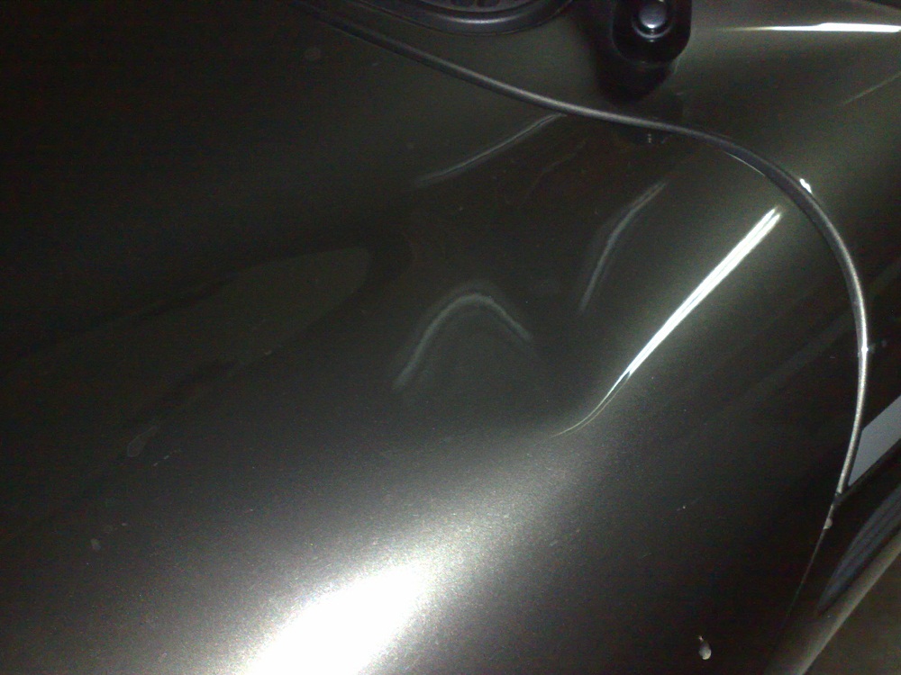

:evil: Ето снимките
:evil: :twisted: :oops:

Нед Фев 28, 2010 6:22 pm
Постове: 5911
Мисля, че има голям шанс да стане с тази техника :smt023

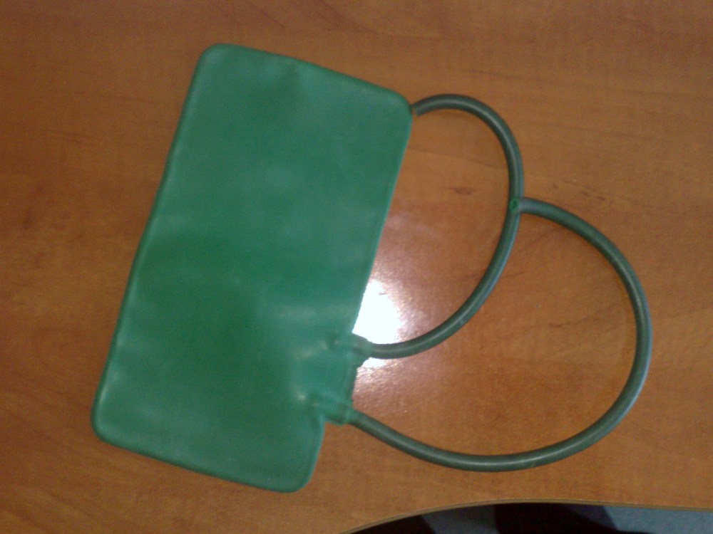

Да колега alex5428 поздравления,колата е MINI Coper :smt023
Някой имали друго предложение за оправяне?
Гледах някъде че ги оправят с едни надуваеми гумени плочки,и веднага ми дойде наум за стария апарат за кръвно на баба-ми/вкарват плочката през малка дупка до втръпеното място и помпят докато го изтика навън :smt023 -този метод може да помогне на някой колега =D> =D>
Как смятате!!!!

Колеги изкарах я голямата вдлъбнатина с тая надуваема възглавница и ми остана само малка вдлъбнатинка която ще пробвам да я изкарам със сешоара и спрея :smt023 :smt023 :smt023
