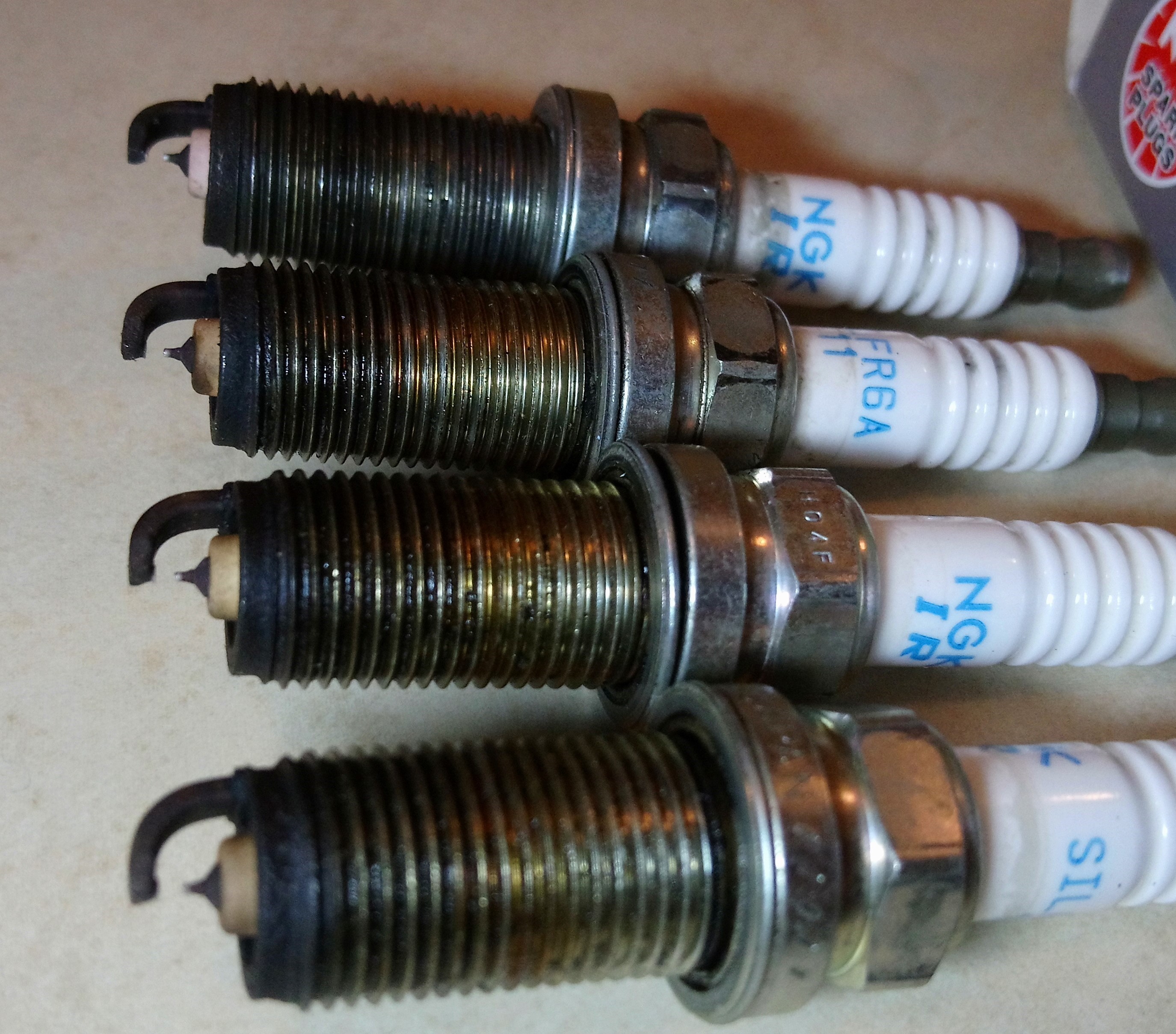

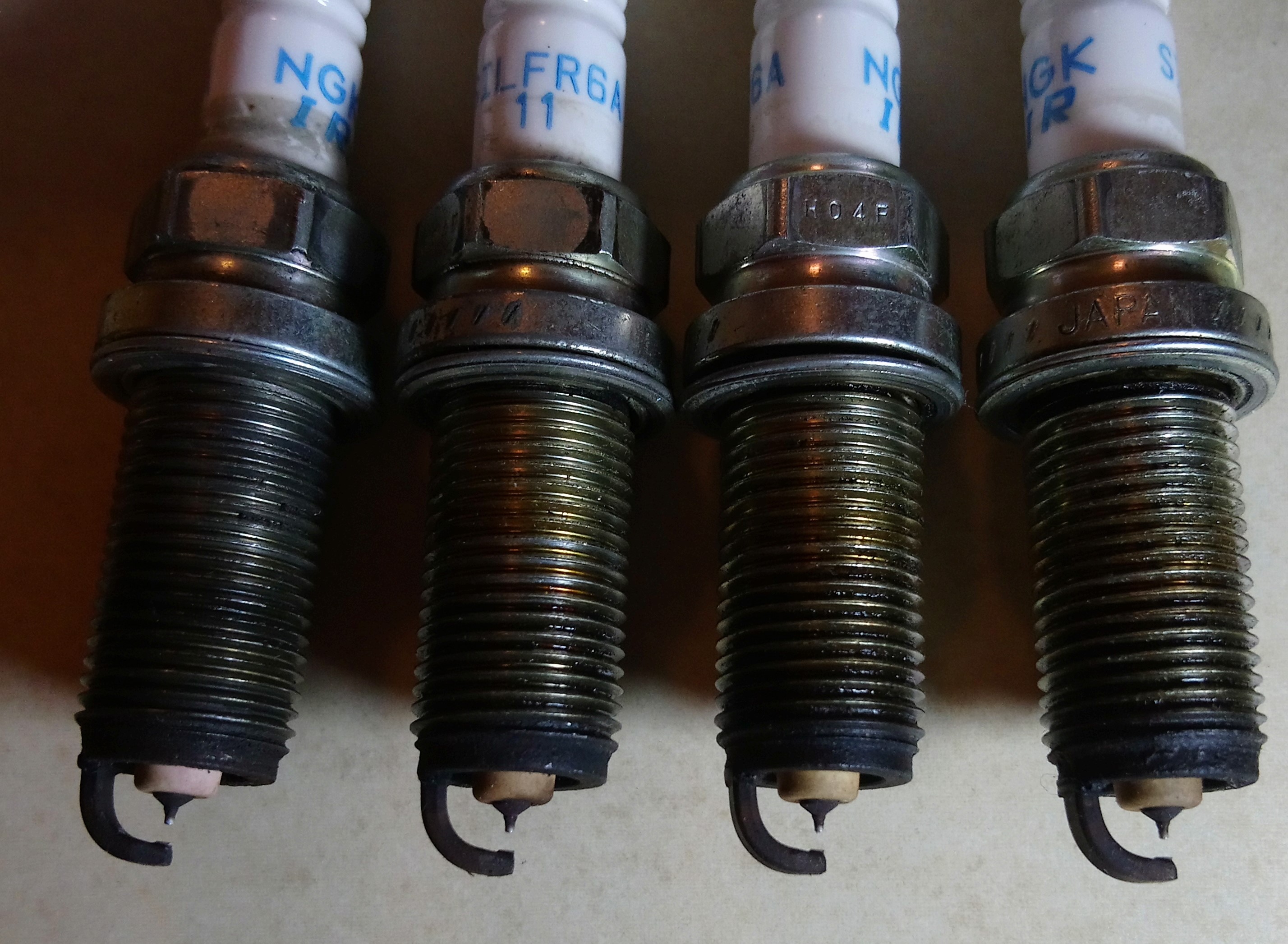

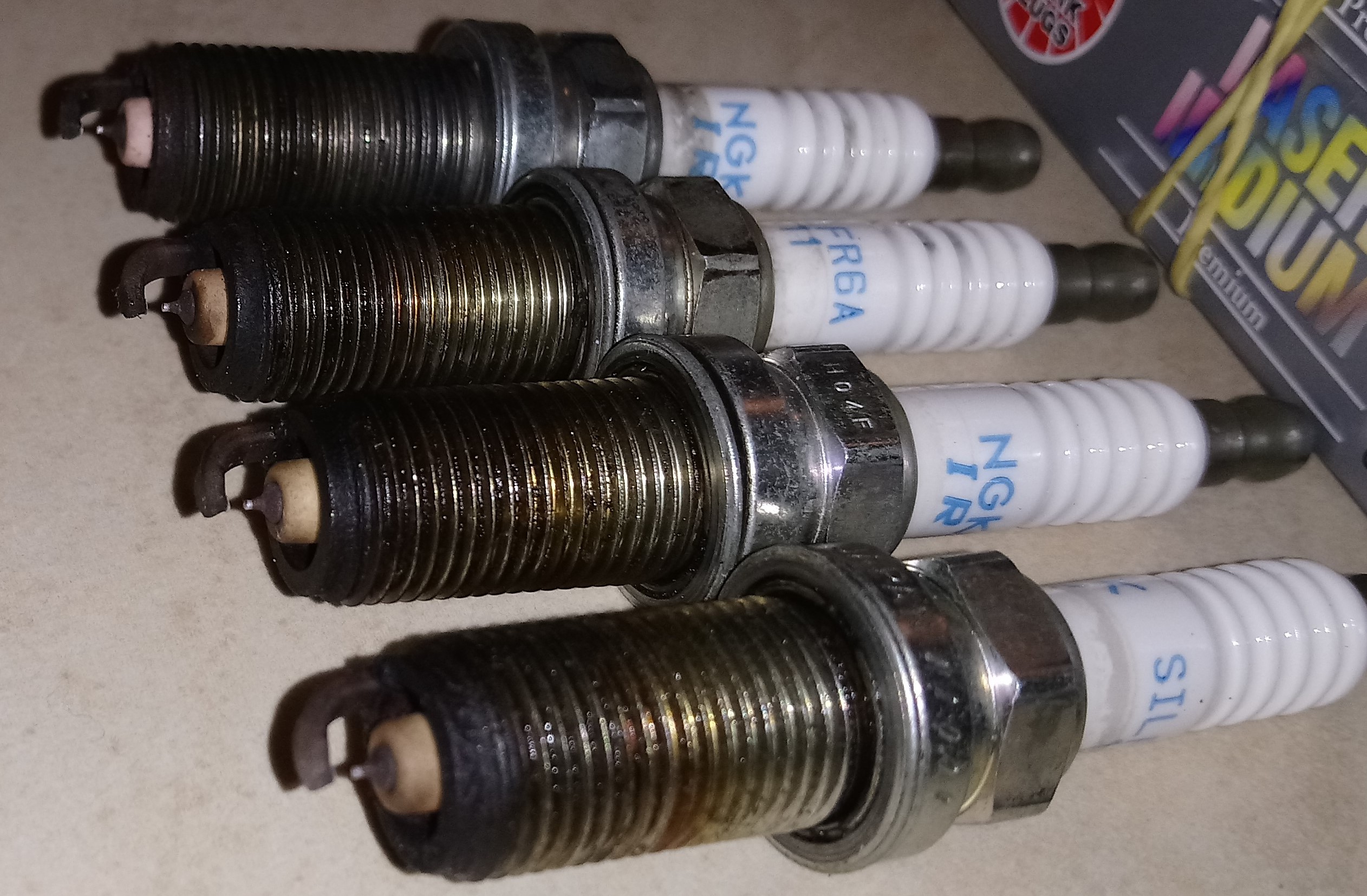

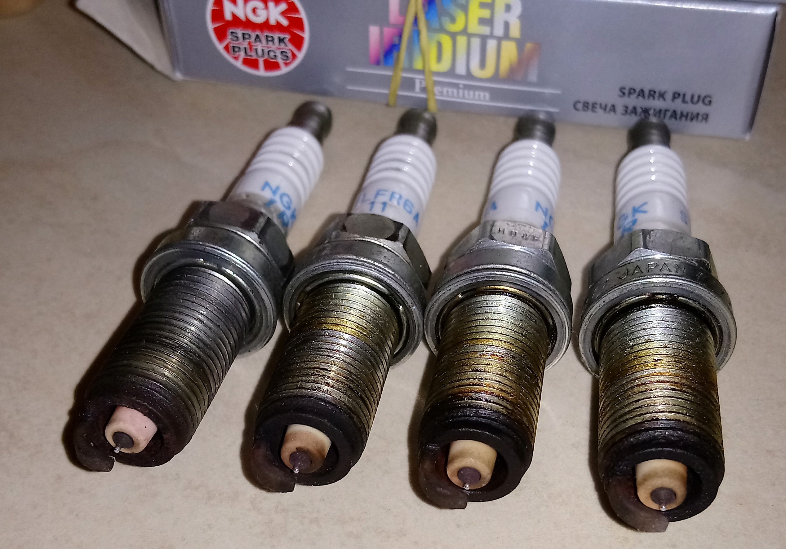

Успях да сменя успешно запалителните свещи на Forester-a. Тъй като четох и тази тема преди да си купя нови, реших да добавя снимки на използваните, дано помогнат на някой в избора. Малко информация относно колата - по информацията от сервизната книжка свещите SILFR6A11 са сложени на 80х. км. Взех колата от първи собственик от Варна, като сега колата е на 168х.км и през цялото време е карана на газ/бензин и не са сменяни. Използвана е система на flashlube за мазане на клапаните. Две от свещите ни поизпотиха докато раздвижим резбата да върви на ръка. Смяната с почивките отне около 5 часа, като за първи път. Заложих на абсолютно същите SILFR6A11, тъй като двигателя работеше нормално до последно със старите. Вече знам повече за колата и съм още по ентусиазиран по марката. Поздрави Пламен!
