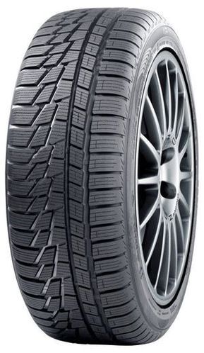

Nokian WR G2
nokian_wr g2.jpg [ 42.62 KiB | Прегледано 559 пъти ]
Адски добра гума за парите си.
Мой човек Финландец състезател ми ги препоръча, високо качество на разумна цена.

Цитат:
Nokian WR G2 Адски добра гума за парите си.
Търся съвет за най-добрата зимна гума без значение от цената!
