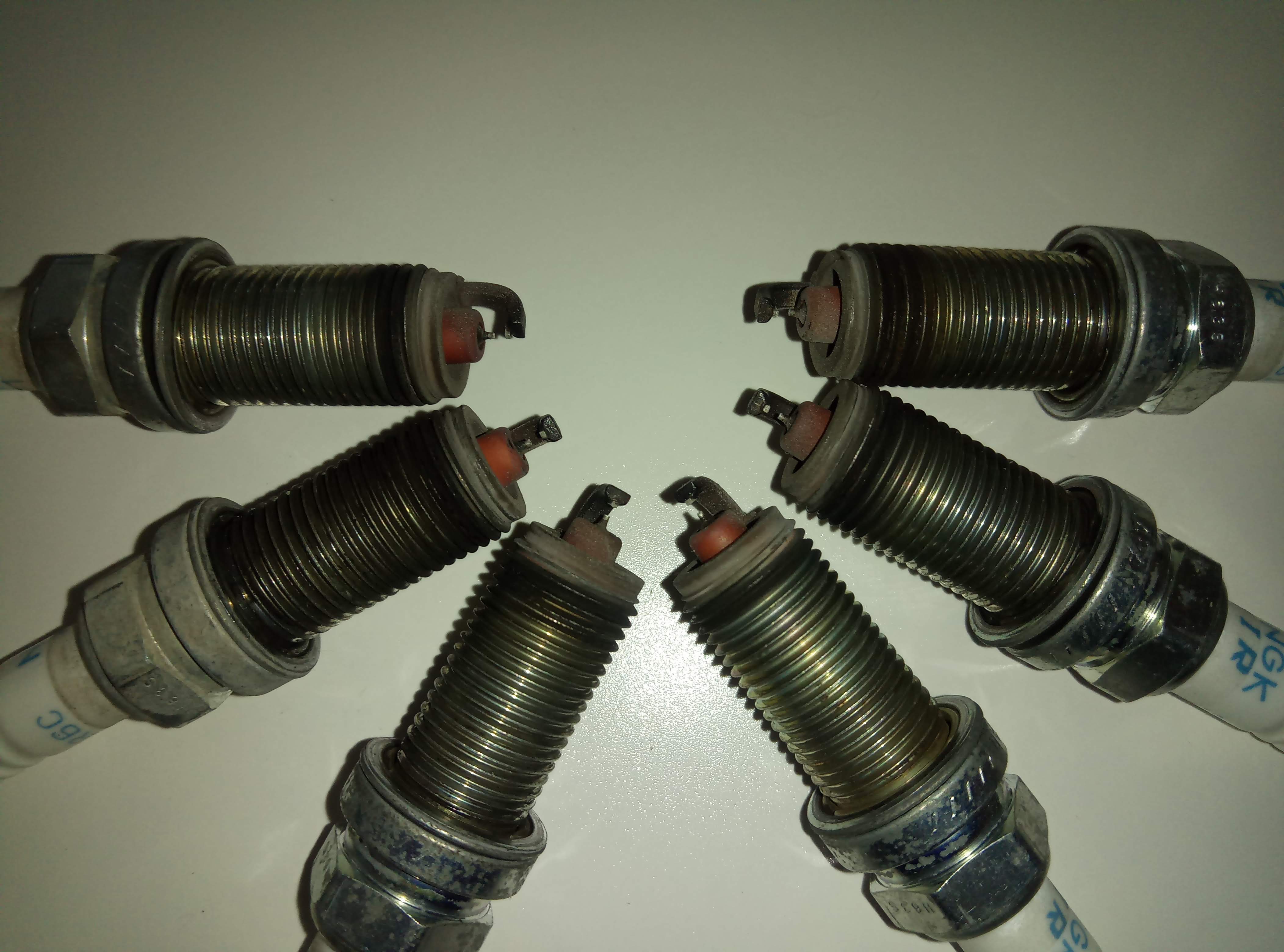

Свещи на 101000 км от които около 3500км на бензин за разработване на двигателя, още към 1500км сумарно за двете години шофиране и останалите км на газ с Vialle LPi. Гаранцията отпадна рано рано, но инвестицията си заслужаваше. :beer:

kvark написа:
Колега, ако може подробности за свещите: какъв модел са, подбирани ли са специално за работа "на газ"?
Интересувам се, защото от 8 000 км съм с течна фаза монтирана от Нито Аутогаз - LiquidSi Viale.

Свещите са оригинални за 3.6R - NGK IR SILFR6C11. Никога не съм слагал някакви специални свещи за газ, просто няма смисъл. :)
Проверявай си работата на двигателя на бензин редовно и няма да имаш проблеми на газ.
