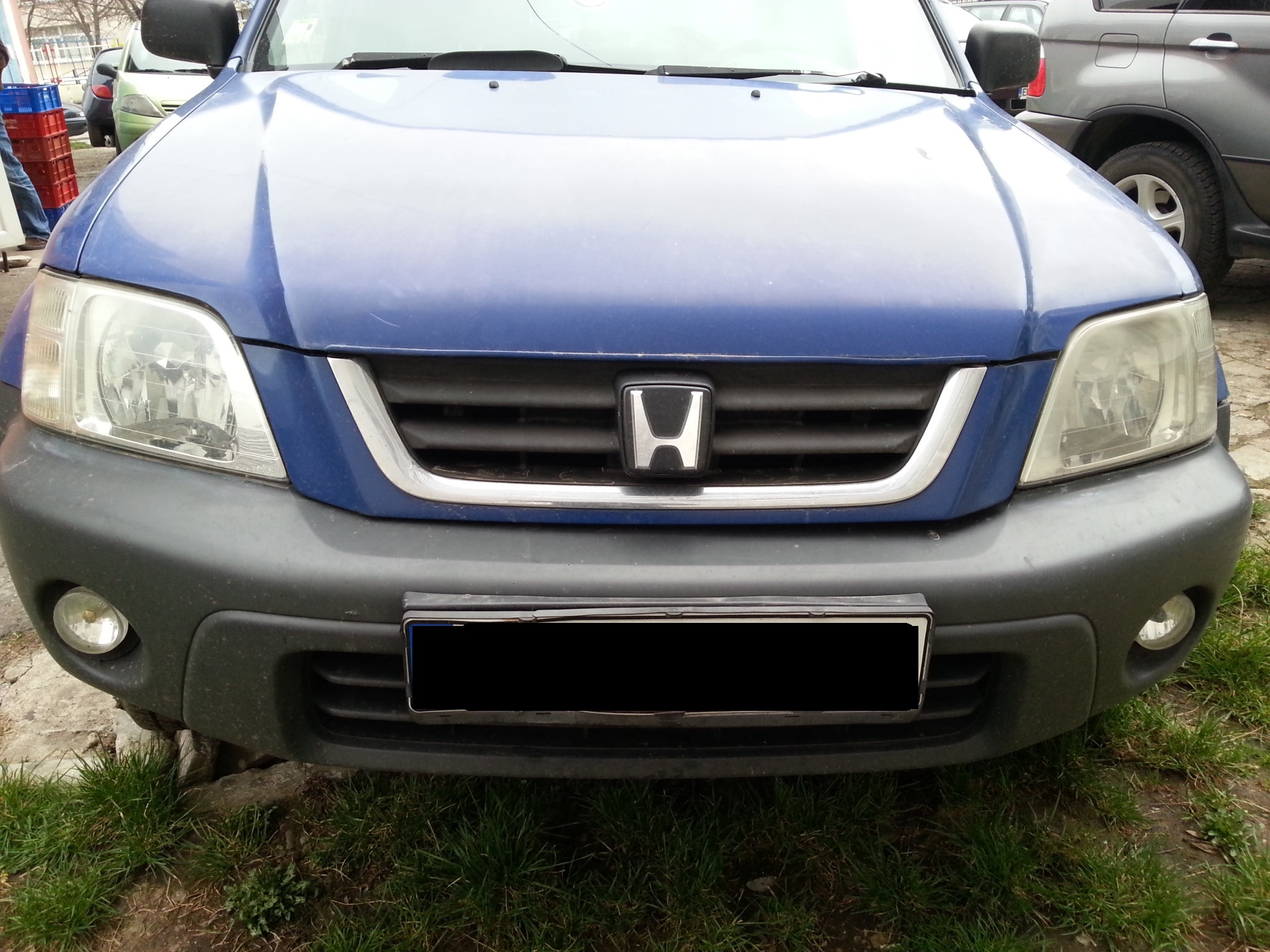

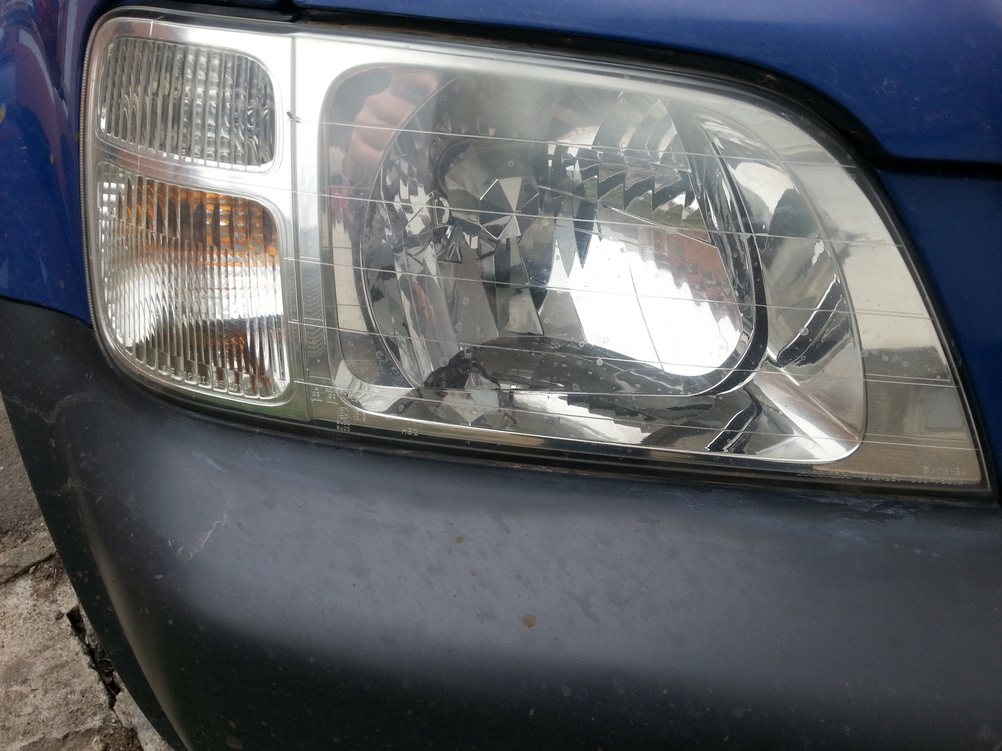

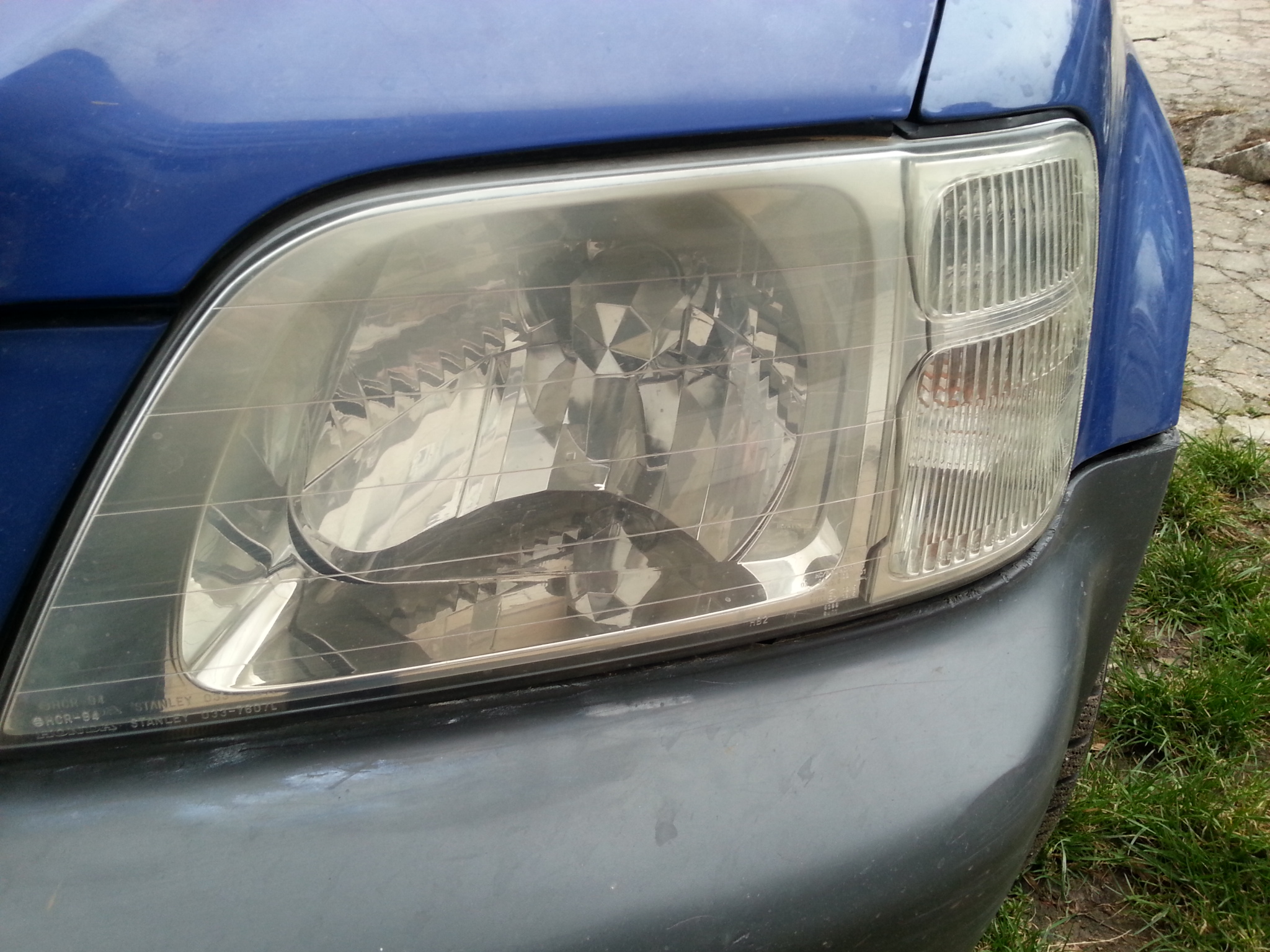

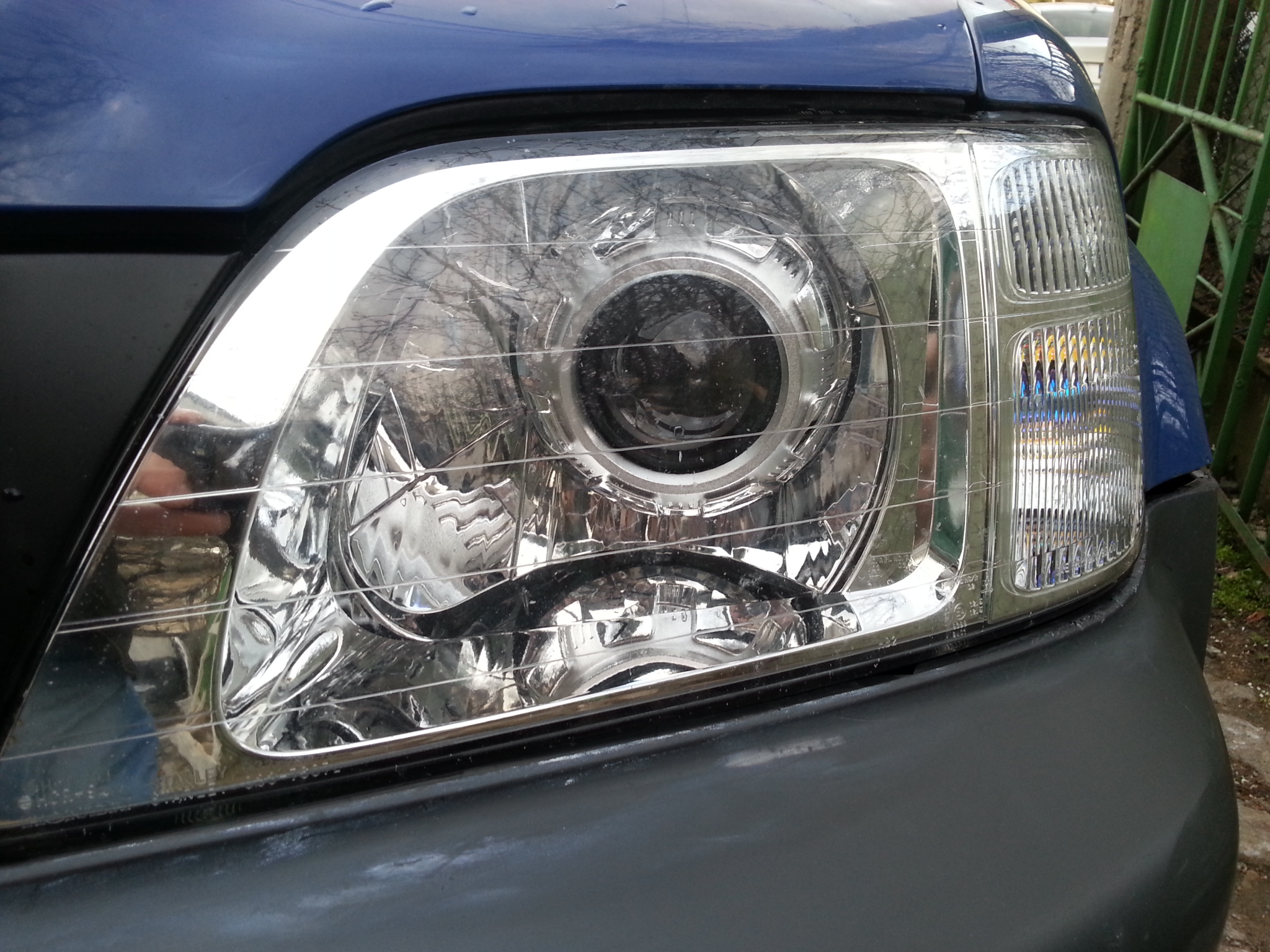

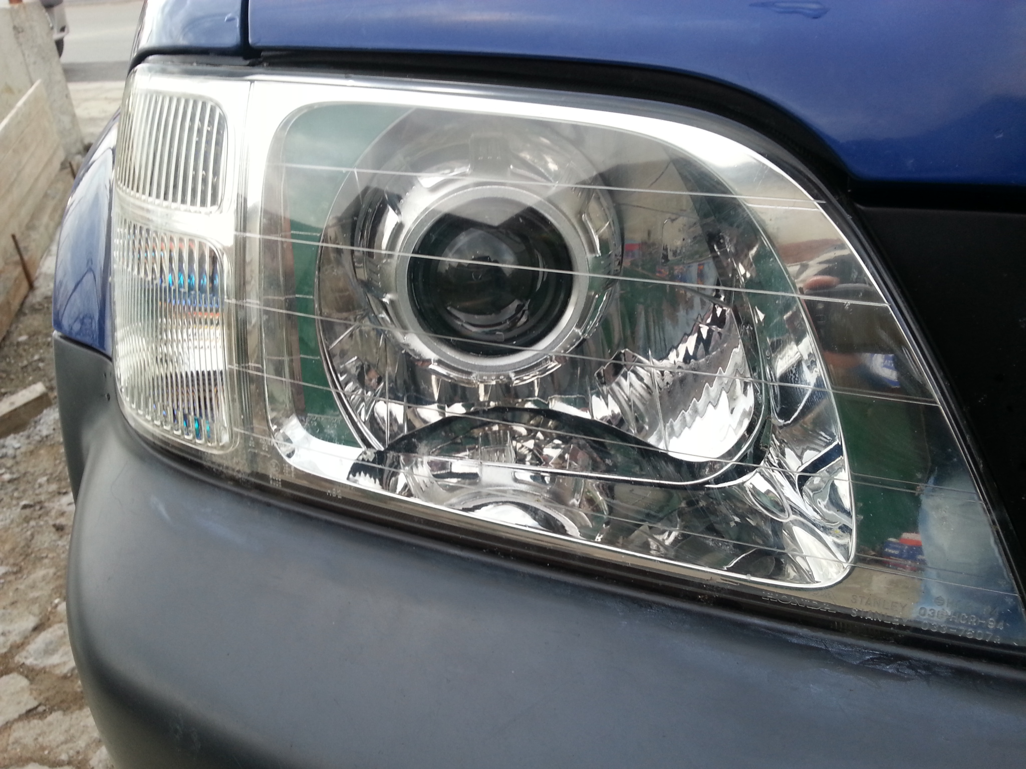

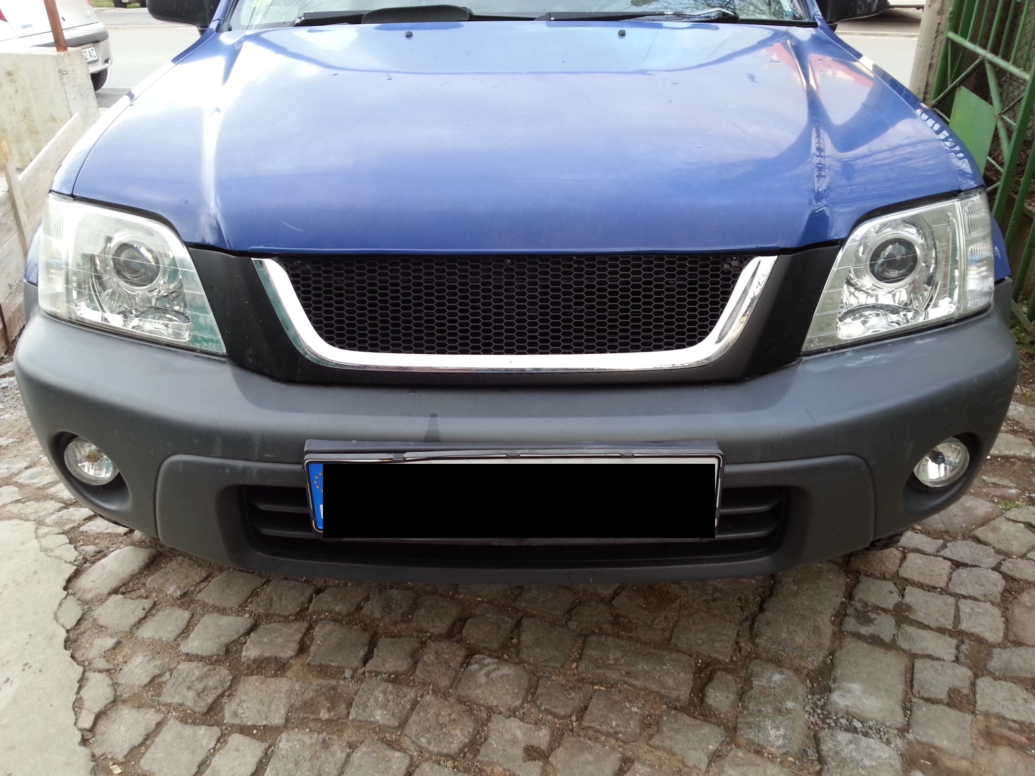

Ето го резултат при фаровете на Хондата след намесата на Страхил Тошков
20160302_090616.jpg [ 1.01 MiB | Прегледано 1394 пъти ]
20160302_090620.jpg [ 960.53 KiB | Прегледано 1394 пъти ]
20160302_090626.jpg [ 805 KiB | Прегледано 1394 пъти ]
20160322_173653.jpg [ 940.95 KiB | Прегледано 1394 пъти ]
20160322_173642.jpg [ 1.05 MiB | Прегледано 1394 пъти ]
20160322_173857.jpg [ 829.94 KiB | Прегледано 1394 пъти ]
Маската е мое дело.

DOXATA написа:
Маската е мое дело.
Колко ти струва интервенцията?
Иначе добре е станало[emoji106]
