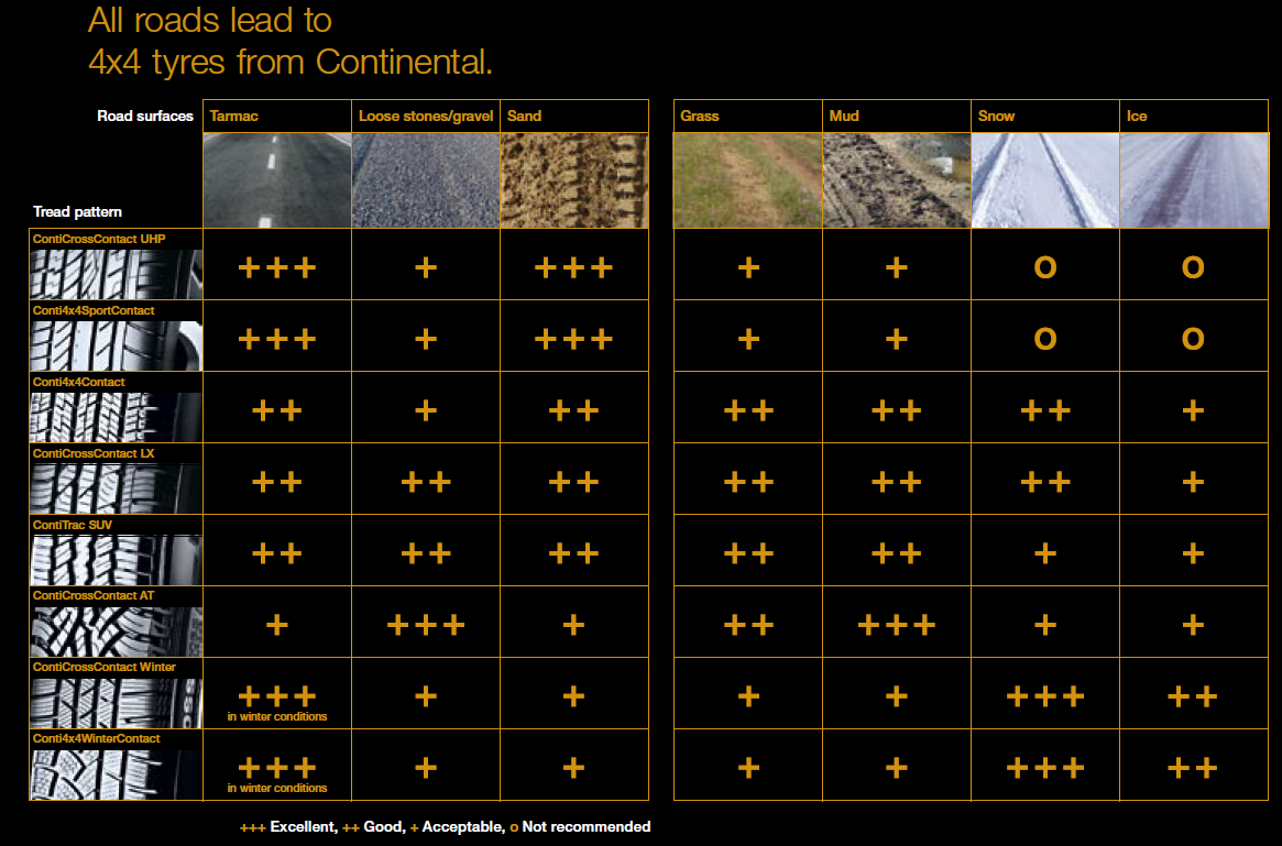

някой кара ли Continental crosscontact lx m+s?
http://www.continental-tires.com/www/ti ... ct-lx.html
http://www.conti-online.com/generator/w ... atz_en.pdf
дават и добри средни показатели за всички терени без лед, интересува ме на сняг как се държи.

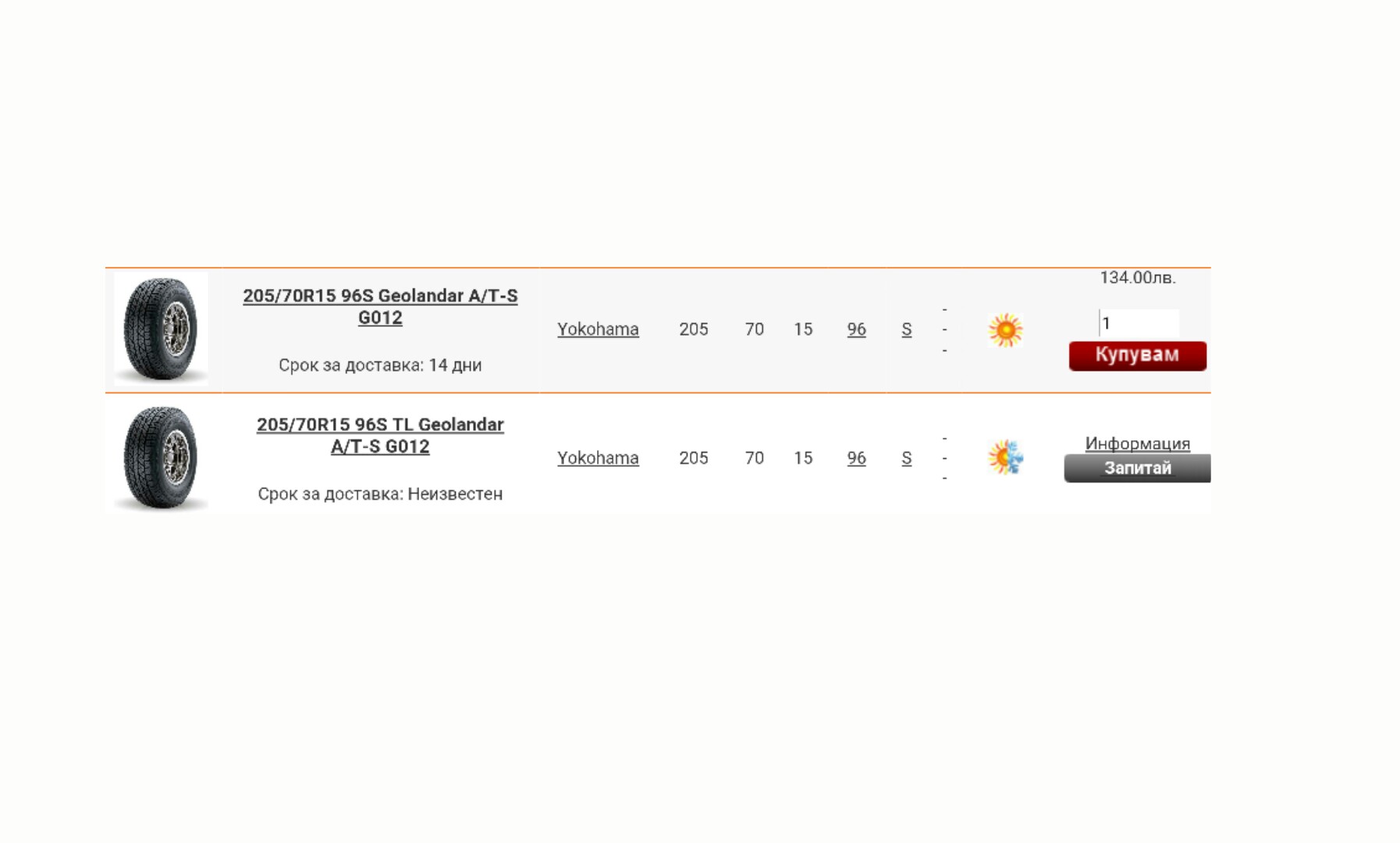

Малко да събудя темата. И така искам да попитам по-добре запознатите, каква е разликата между тези гуми на снимката, виждам че едната се води лятна, а другата всезонна и на всезонната има едно допълнение към името TL. Какво означава това ?

Разбрах какво е това означение - "Безкамерни гуми – без вътрешна гума". И сега :D Това означава ли, че при другата гума е необходимо да се слага и вътрешна, след като няма това означение ?

Една и съща гума мисля. Разбира се че няма нужда от вътрешна. С такива гуми съм и не помня при избора им да съм попадал на инфо за вътрешна гума.
Ето и тук е така http://www.barzgumve.com/content/search ... d=Yokohama две гуми с едно и също описание.
