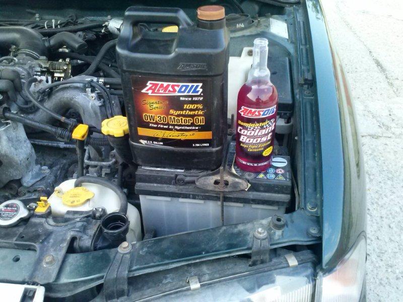

След ползотворната среща и запознанството ми с Алекс,старата баба Рут - както съм я кръстил :) получи - AMSOil Dominator Coolant Boost :)
Споделям първи впечатления :
1.Тази сутрин след като изминах 5-600 метра колата прехвърли на газ (за мое голямо учудване) - обикновенно това става на първият километър,а след като изминах километър, вече беше в темепературен режим - 83 градуса !
2. През целият път температурата варираше в рамките на 82 -86 градуса,като на Траянови врата където нормално със 160км/ч температурата е 95-98градуса този път бе на 86 :)
п.с. Вече над 8000км с 0-30 Амсойл,мотора не може да се чуе,че работи :) Следващата смяна предстой в рамките на 2-ве седмици,този път най-вероятно ще е с 5-40 Ред Лайн или Амсойл,зависи за какво ще се доредя при месният дилър :D
=Alex= - сърдечни Благодарности !!!

Пет Юли 26, 2013 8:51 am
Постове: 954
Автомобил: Impreza 2,0
Рейтинг: 470
Радо, тези показания със стоковия радиатор ли са или с афтър маркет?

deadman написа:
Със стоковия,като казвам,че са първи впечатления - външната температура бе 22 градуса ! На 35 - днес на Витиня ще кажа какво се случва с температурата ! Предстой off-road тест - ще докладвам какво се случва в рамките на няколко дни !
