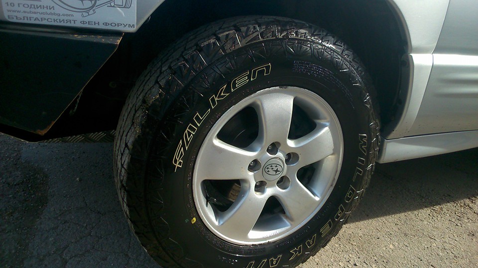

При всички случаи АТ гумата е по шумна от чисто лятна, както и зимната :)
Но Вальо го каза добре, ако няма да ги ползвате за гора и кал, а ще карате предимно магистрала и дълги преходи АТ не е вашата гума.
Моя Фалкен АТ си е шумничък, но освен това не забравяйте и по-твърдата возия ако говорим за истинска АТ гума.
Също така както е при Вальо и при мен внимавайте с размерите, трябва много добре да балансирате ширина и височина, все пак АТ то са с по твърди бордове, следователно по-високи, което при висока скорост ще доведе до нестабилност. :)
моите са Falken wildpeak 215/75/15 влизат в калниците на фантазия, даже имаше лека интервенция.
