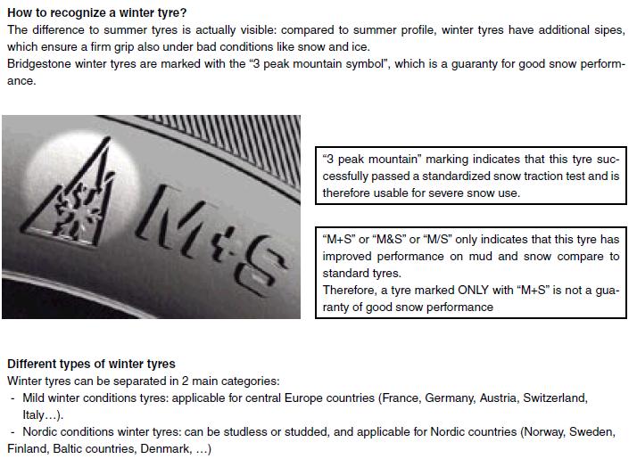

Колегата VentsiBo ви е турил цяла статия за гумите в темата "Джанти", ама не ги четете. :D
M+S.JPG [ 73.75 KiB | Прегледано 250 пъти ]

LordDread написа:
six_stars написа:
Аз летни гуми с м+с означение не съм виждал.
има, има!
Всъщност говоря глупости, как ще има лятна гума с "S" след като S = snow :giggle:
Извинявам се на колегата, един сайт ме подведе, а и пиша без да мисля май... :lipseal:
