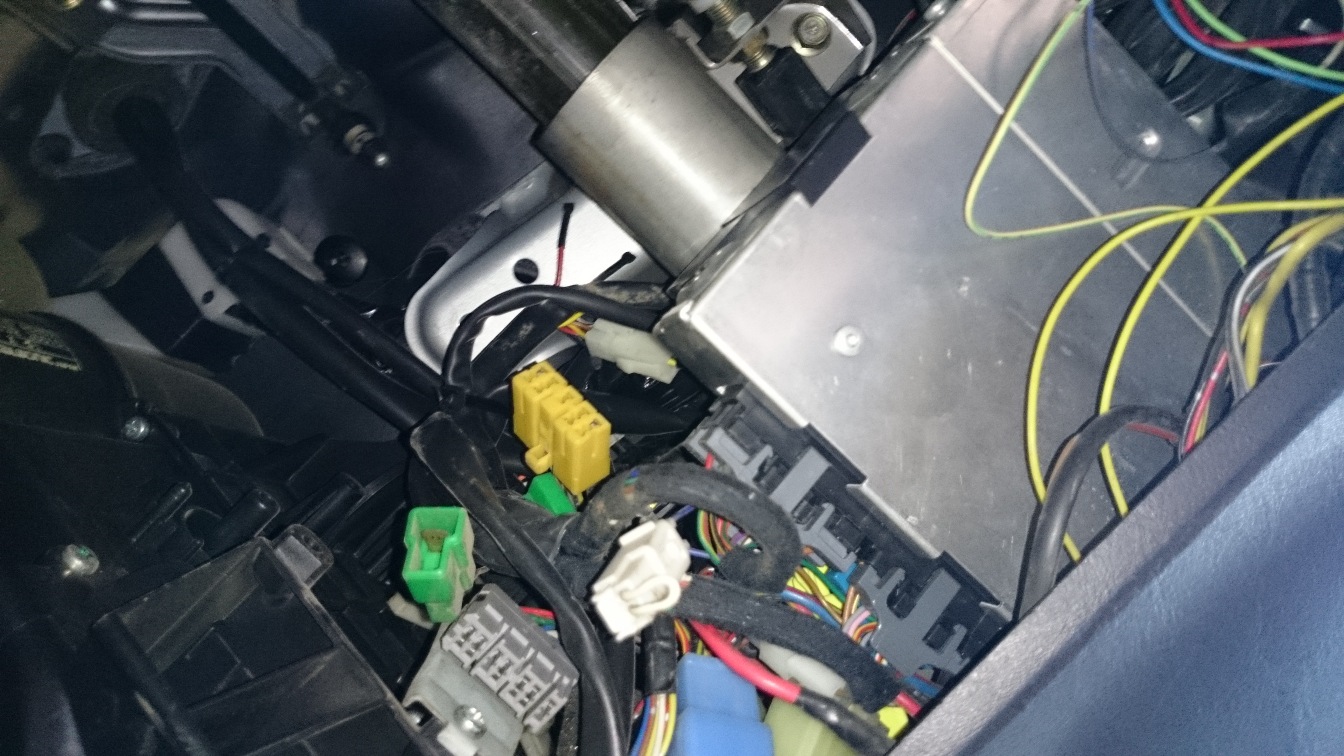

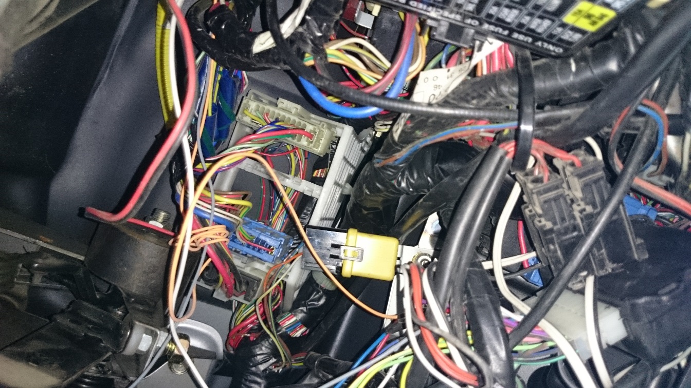

Здравейте приятели,
искам и аз да си купя кабел за диагностика на моето Субару, но незнам какъв да е. Търсих днес буксата за връзка под волана, но нещо не можах да се ориентирам. Затова прилагам и снимки на кабелите под волана.
Коментар на файл: От дясно на волана
DSC_0499_1.jpg [ 323.83 KiB | Прегледано 1251 пъти ]
Коментар на файл: От ляво на волана
DSC_0500_1.jpg [ 411.22 KiB | Прегледано 1251 пъти ]

Kalin Mlademirov написа:
Здравейте приятели,
На първата снимка жълтата букса ти е за диагностика. Аз съм с такава.
Кабел за диагностика трябва да си направиш сам и да ползваш някой от по-старите програми за ССМ1 (аз ползвам ЕвоСкан). Има тема във форума и там е обяснено кво ти трябва.
Поздрави.
