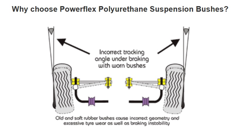

Колеги,
възможно ли е при рязко спиране предницата да тресе от стари и меки тампони... (виж картинката по-долу)
Jpg.jpg [ 59.27 KiB | Прегледано 1213 пъти ]
