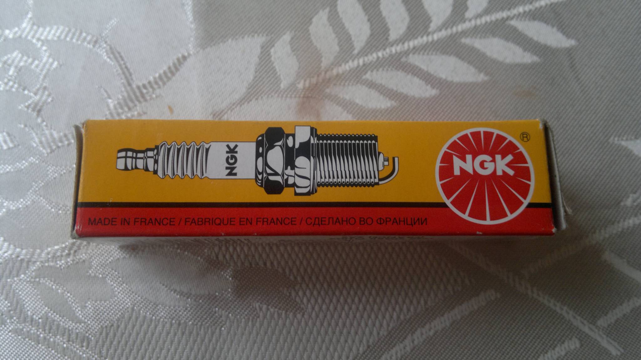

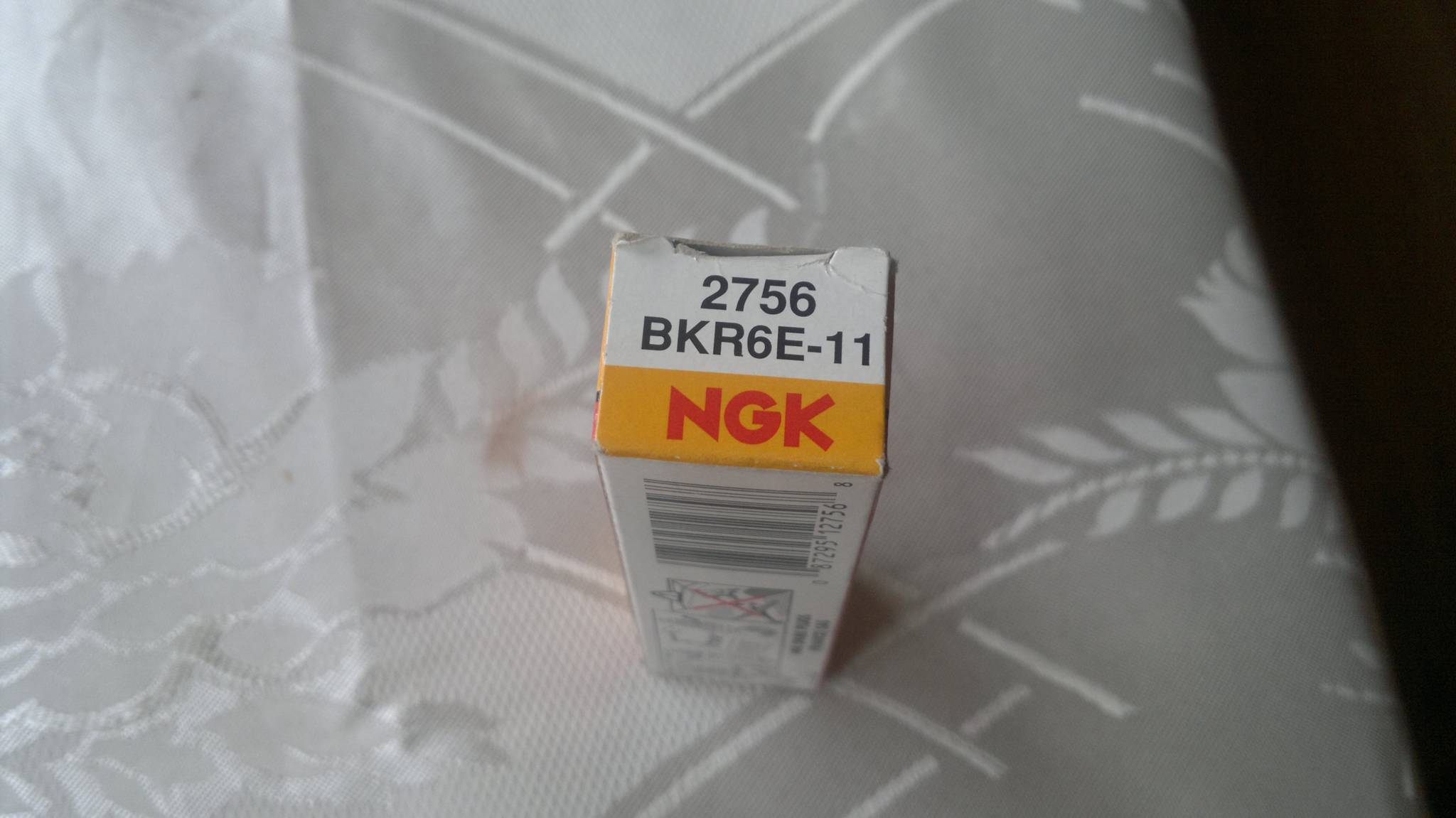

Аз съм с тези свещи които са по долу на снимката. Имам същите проблеми като автора на темата , тресене на двигателя при ниски обороти , не добро форсиране , мудност на двигателя и трудно потегляне. Сложил съм ги около 5,6 хил км , нямам газ , кабелите на свещите са нови оригинални Субару.
Кажете , това ли са ми правилните свещи , ако има по добри , приемам предложения

Стават, само държавата на производство е сбъркана. Такова си им е качеството на френските - 5-6к км, реглаж на луфта и после още 3-4к км в най-добрия случай.

Това е стар мит и легенда за въпросните свещи - имаше доста дълъг период в който качеството им беше наистина много зле.
В събота извадих от Импреза 4 такива работили около 30 000км на газ без никакъв проблем - свещите си бяха с нормално износване на електрода, еднакви на цвят.
Сложих 4 нови пак същите - френски.
ПС: Не бях хич хепи като ми ги дадоха от сервиза, точно заради тази стара слава, но ме увериха, че няма вече проблем.

ПС: Френските НЖК са две серии - жълтата ( снимката на колегата по-горе ), която е по-евтина серия и некачествена и черна серия с V-line електрод, която е ОК. Аз визирах втората серия в коментара си за 30 000км пробег в предния ми пост.
