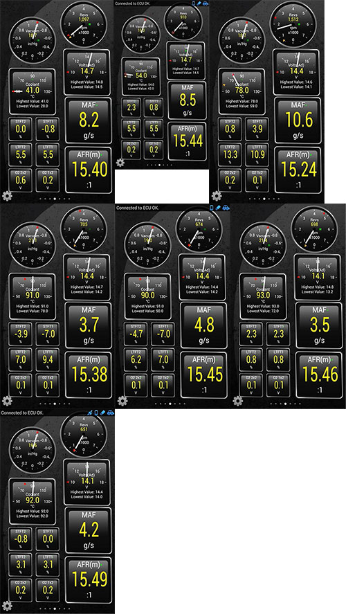

Мерси за насоките, ама едва ли ще се оправя сам, че така да се каже, енженерната част не ми е много силна:) В момента гледам с Торк Про нещата и днес напавих малко замервания:
В снимката скрийншотите са както следва горен ред ляво на дясно:
1. Почти веднага след запалване на двигателя, на позиция Р и ръчна спирачка;
2. Почти веднага след запалване на двигателя, на позиция Д и натисната спирачка;
3. При шофиране
4. Първо спиране преди да изгася двигателя, на позиция Р и ръчна спирачка;
5. Първо спиране преди да изгася двигателя, на позиция Д и натисната спирачка;
6. Второ палене и шофиране около 20 мин, на позиция Р и ръчна спирачка;
7. Второ палене и шофиране около 20 мин, на позиция Д и натисната спирачка;
31-dec-2015-ECU.jpg [ 131.22 KiB | Прегледано 1963 пъти ]
Доколкото виждам, грешката Р0174, която ми излиза на газ, означава, точно:
Цитат:
So, for example, a P0171, P0172, P0174 or P0175 may be due to a vacuum leak, leaking fuel injector(s) or fuel pressure regulator, low fuel pressure or even an engine oil
Което предполагам може да е от зацапване на инжектор или повреда. Та...ще търся;)

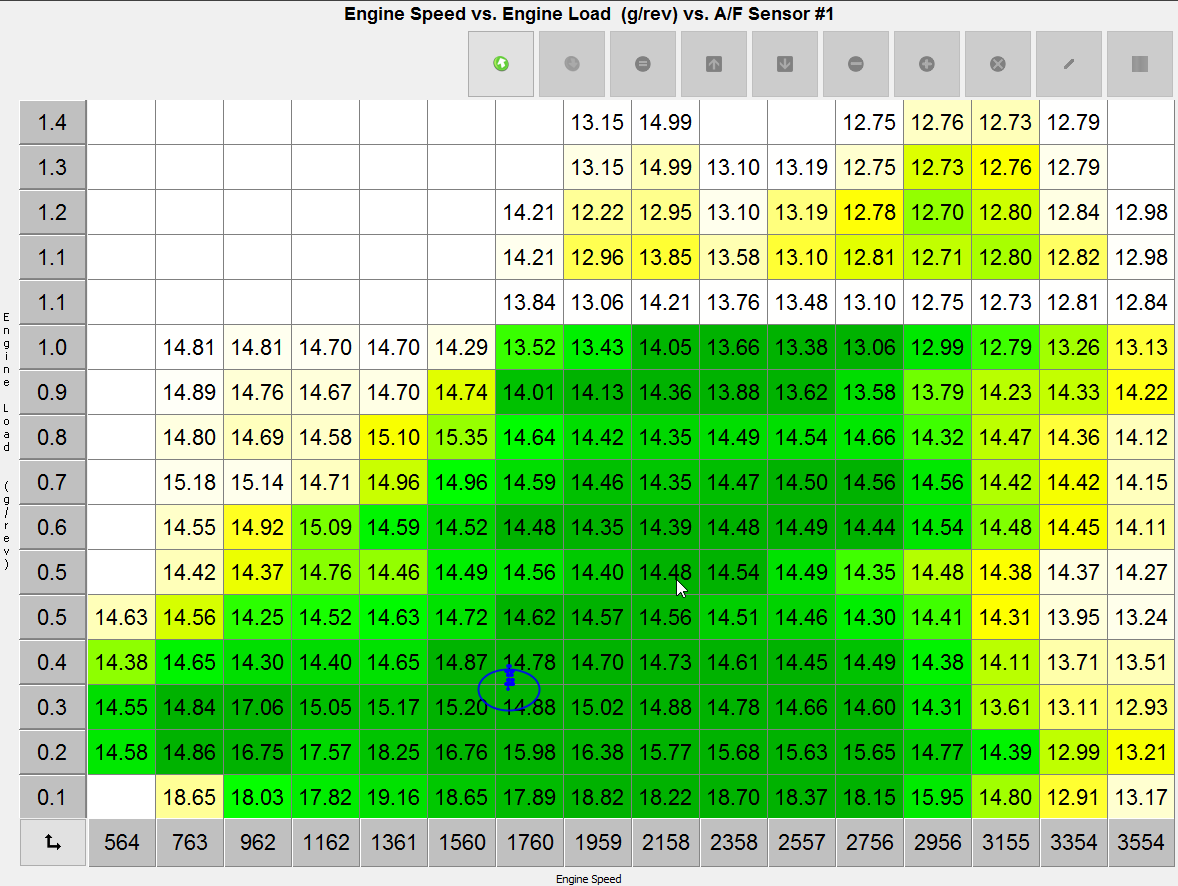

Трябвало е да направиш лог - от тия картинки не вижда много, освен, че AFR-то ти е леко завишено, т.е. бедничко. Трябва да се гледа и engine load (което така или иначе се смята от постъпващия въздух и оборотите).
Направи следното: настрой Torque да логва данните - първо се отиваше някъде по настройките и избираш кои параметри да логва - избери повечето, така или иначе през OBD са десетина общо - поне обороти, load, MAF, сондите, тримовете, AFR-а, позицията на газта, аванса, абе всичко което имаш като данни през ELM-а. После стартирай лог - като си на екрана с данните цъкваш бутончето долу вляво с настройки и избираш Start Logging (или нещо такова), провери че имаш валидни логове като си ги пратиш на мейла в CSV формат и ги отвори и виж, че има данни, за да не се окаже че логваш напразно. После отиваш и караш 10-20 мин и качи логовете тук. Аз имам програма с които мога да ги гледам и ще го мъдрим тогава... Ако намериш VagCom кабел (18 лв. в продавалник) може да логнеш доста по-дълбоко нещата и няма начин да не се види нещо (или поне някаква насока).
Eто ти една табличка от log на моята кола да се ориентираш за AFR-а на добре работещ автомобил. В общия случай при малко натоварване AFR-а може да е идея по-висок. При много ниско натоваране (дръпната газ) скача много достигайки макс. стойности 22, което е нормално предвид, че дюзите спират да пръскат. При подаване на пълна газ и голямо натоварване - около 1, сместа задължително се обогатява и пада под идеалните 14.7 за да може колата да върви. Ако при натоварване 1 т.е. подадена пълна газ на не много високи обороти и имаш AFR около 15.3 то при всички положения значи, че не стига гориво - или смуче въздух, или MAF-а подава грешна информация, или дюзите не пръскат достатъчно, или пък сондата нещо показва грешно.
2015-12-31_13-39-26.png [ 138.28 KiB | Прегледано 1958 пъти ]
