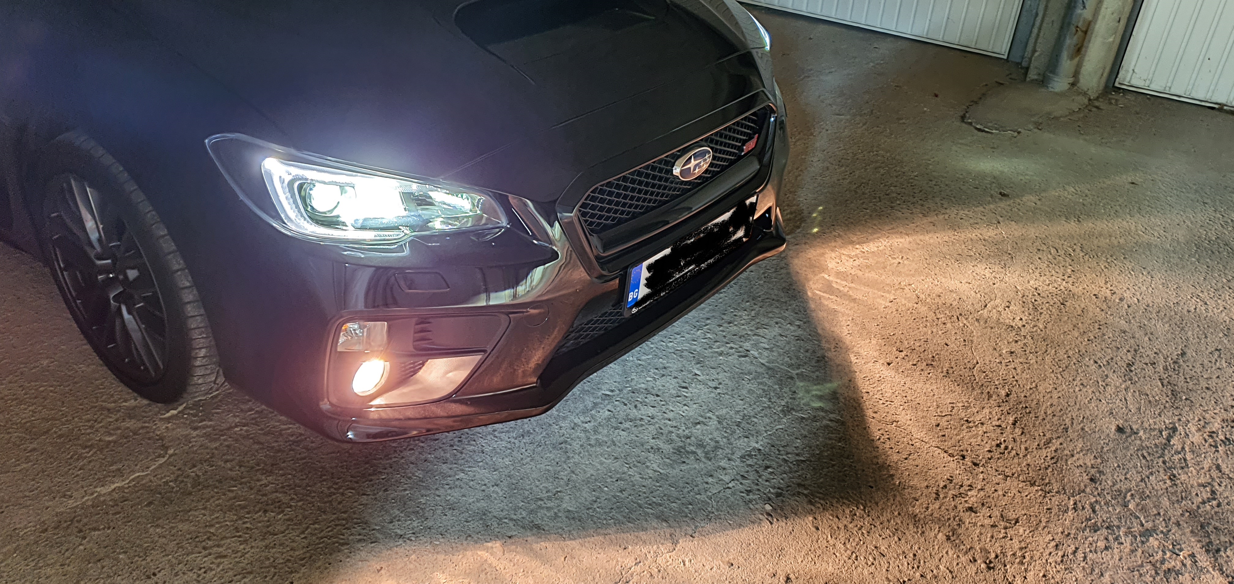

Аз съм доста доволен от моите H8 лед на фаровете за мъгла.
С халоген :
1.jpg [ 2.56 MiB | Прегледано 433 пъти ]
С лед :

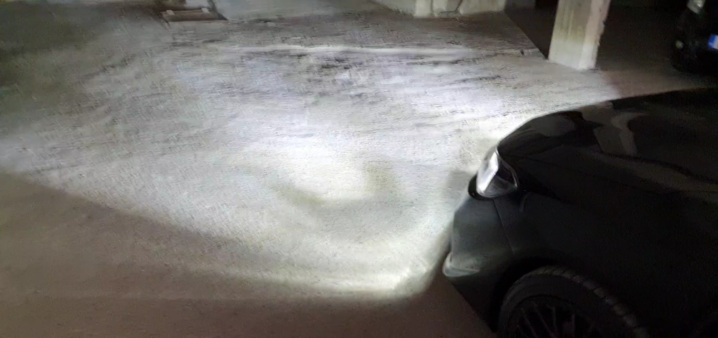

VideoCapture_20201021-140531.jpg [ 403.92 KiB | Прегледано 433 пъти ]
