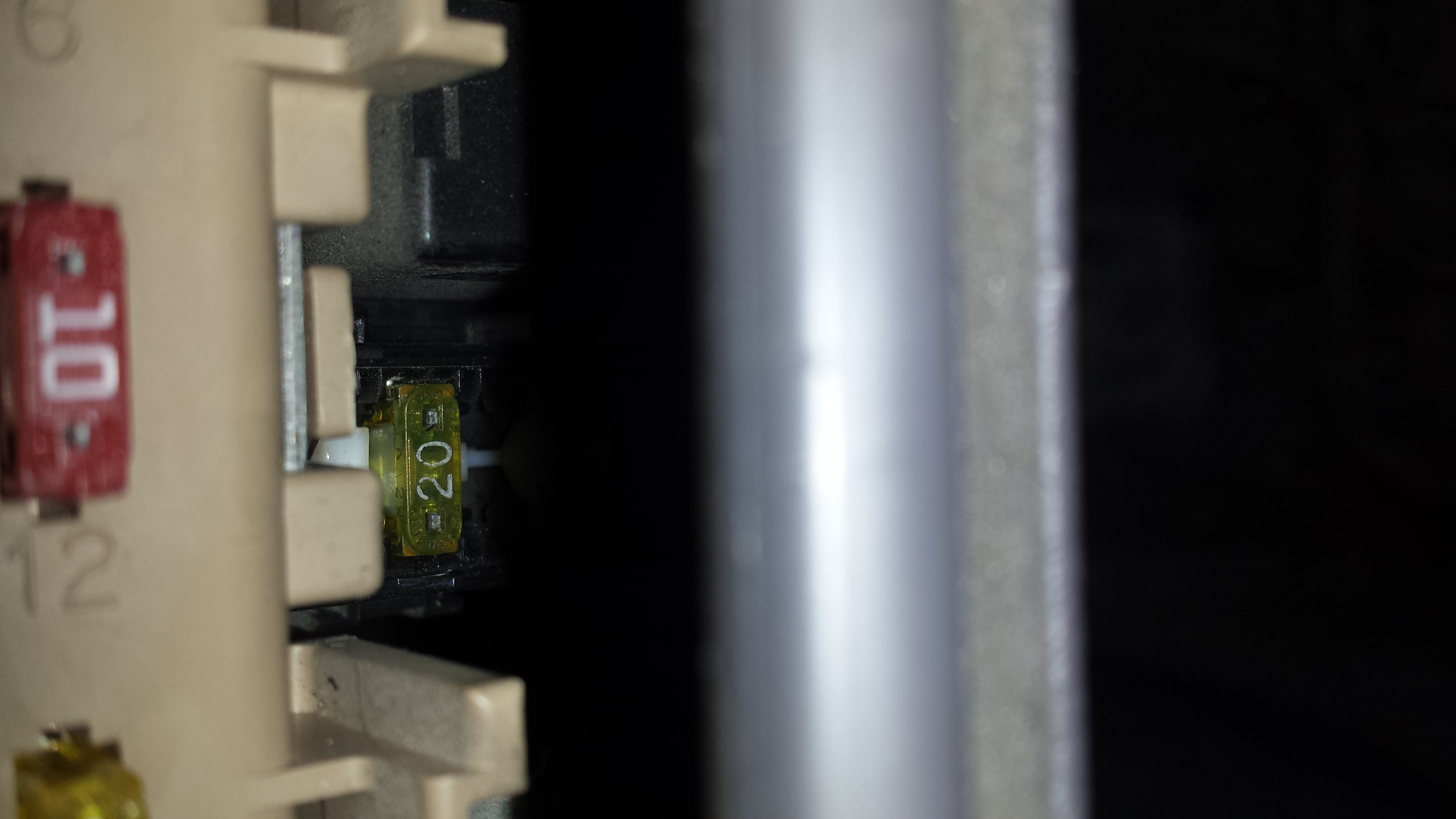

Открих го къде трябва да е въпросният бушон.При мен липсваше.Намира се точно под бежовата платка с останалите бушони-под бушон номе 12.Точно,както е даден на картинката на ръководството,само че малко по навътре.Първо мислех,че трябва да се свали кората под волана за да се сложи,но може и през капачето, с малко повече усилия.
20170216_123242.jpg [ 1.84 MiB | Прегледано 829 пъти ]
