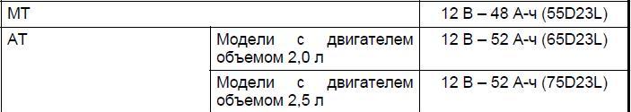

Оригинален :-D
http://www.subaruclubbg.com/forum/viewtopic.php?f=7&t=6920

:smt023 Не прави тази грешка са слагаш по-голям или по-малък :D
"Тип и емкость аккумуляторной батареи (5HR)"

Оригиналният е Panasonic 55D23L - L(дъл.):230 мм, S(шир.):170 мм, H(вис.): 200 мм. Плюсова клема от лявата страна.
55D23L е равно на 12V-48AH :-D
