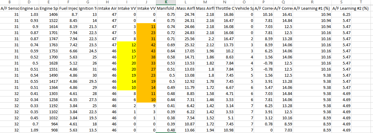

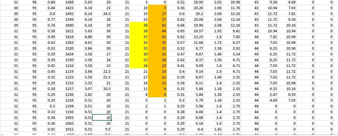

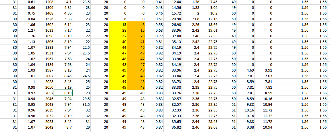

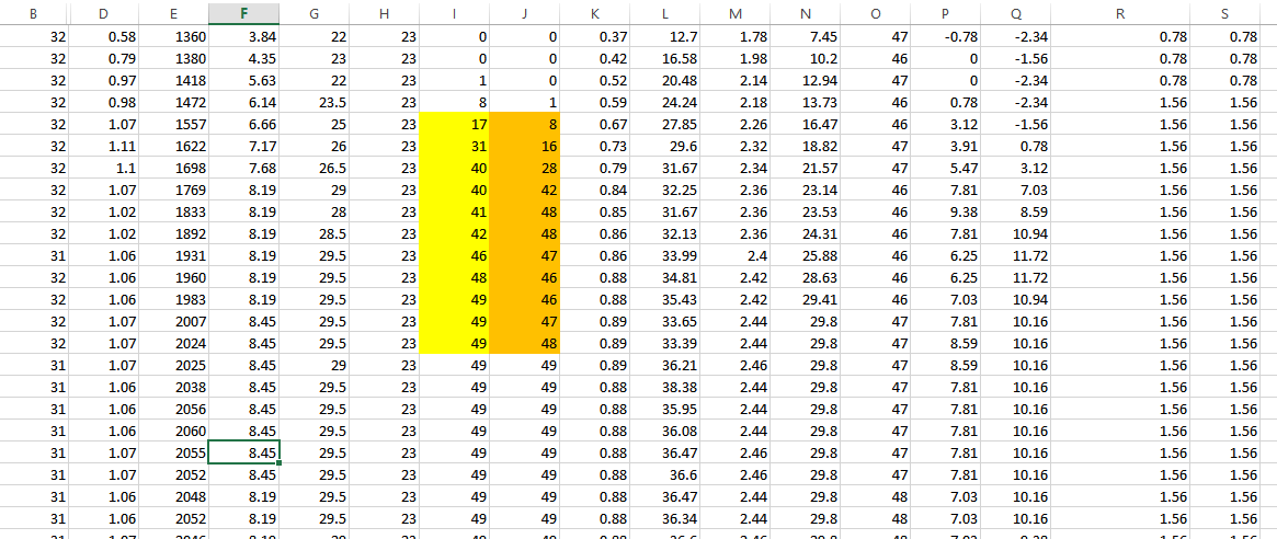

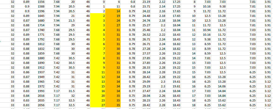

Тъй. Ето и накратко. Валовете се въртят като пумпали.
Ето и няколко скрийншота с какво става точно.
screen1.PNG [ 48.36 KiB | Прегледано 869 пъти ]
screen2.PNG [ 51.1 KiB | Прегледано 869 пъти ]
screen3.PNG [ 50 KiB | Прегледано 869 пъти ]
screen4.PNG [ 46.18 KiB | Прегледано 869 пъти ]
screen5.PNG [ 46.34 KiB | Прегледано 869 пъти ]

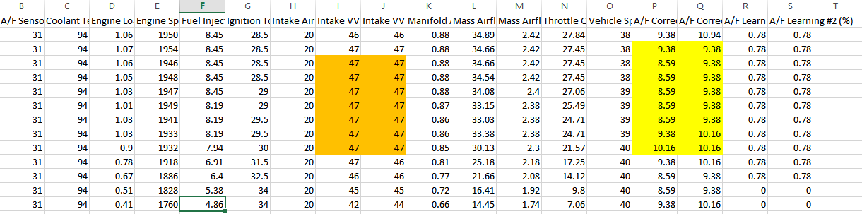

В момента, в който валовете вървят изравнени.. корекцията на двете глави върви заедно. Дори да е висока - няма значение. Има мандра за още доста нагоре спрямо лимита им.
screenequals.PNG [ 34.96 KiB | Прегледано 869 пъти ]
За жалост нямах достатъчно време за да бутнем neutral position switch-а (idle switch) така, че да ги активираме avcs-ите и на празен ход, докато е на неутрална за да видим кое и как върви. Като цяло е възможно да са и те проблема, но до колкото разбрах после са пробвали с други (на колега от форума) и резултата според логовете (макар и малко нечетими :D ) са почти същите, а даже и малко по-зле.
Също ми направи впечатление, че нещата бяха доста по-зле преди да е покарана малко колата. След като покара се "поизравняват" (3-4-5 снимка) и след като и дадохме газ няколко пъти (умерено, а не full throttle) и колата се поуспокои на празен ход ДОСТА. Не е дежаву изобщо. След като поседи става по-зле и по-зле. И валовете малко поумират като синхрон. Навежда ме мисълта, че е ВЪЗМОЖНО да е от тях
Проблема е, че това да се оправи може да струва доста пари за да може да се проследи точно от къде идва голямата разлика. Някой ако ги чува повече от мене е добре дошъл с идеи :) Аз направих каквото можах. Надявам се Боби да успее да си оправи проблема. За жалост, отново, нямам достатъчно техника за абсолютно точна диагностика като комплект дюзи, бобини, вариатори, ангренажни вериги и обтегачи. Само с гледане и мислене.. толкова :(
Пробвахме да хванем маса на няколко места - същия резултат промяна. Също и спрях сенса на алтернатора. Резултат еднакъв освен една грешка повече :D
Шервам всичко тук със съгласието на Боби за да може хора с доста повече практика да си кажат мнението. Особено хора като srg, защото той се е занимавал доста с полтъргайсти на този двигател.
Иво - out.
