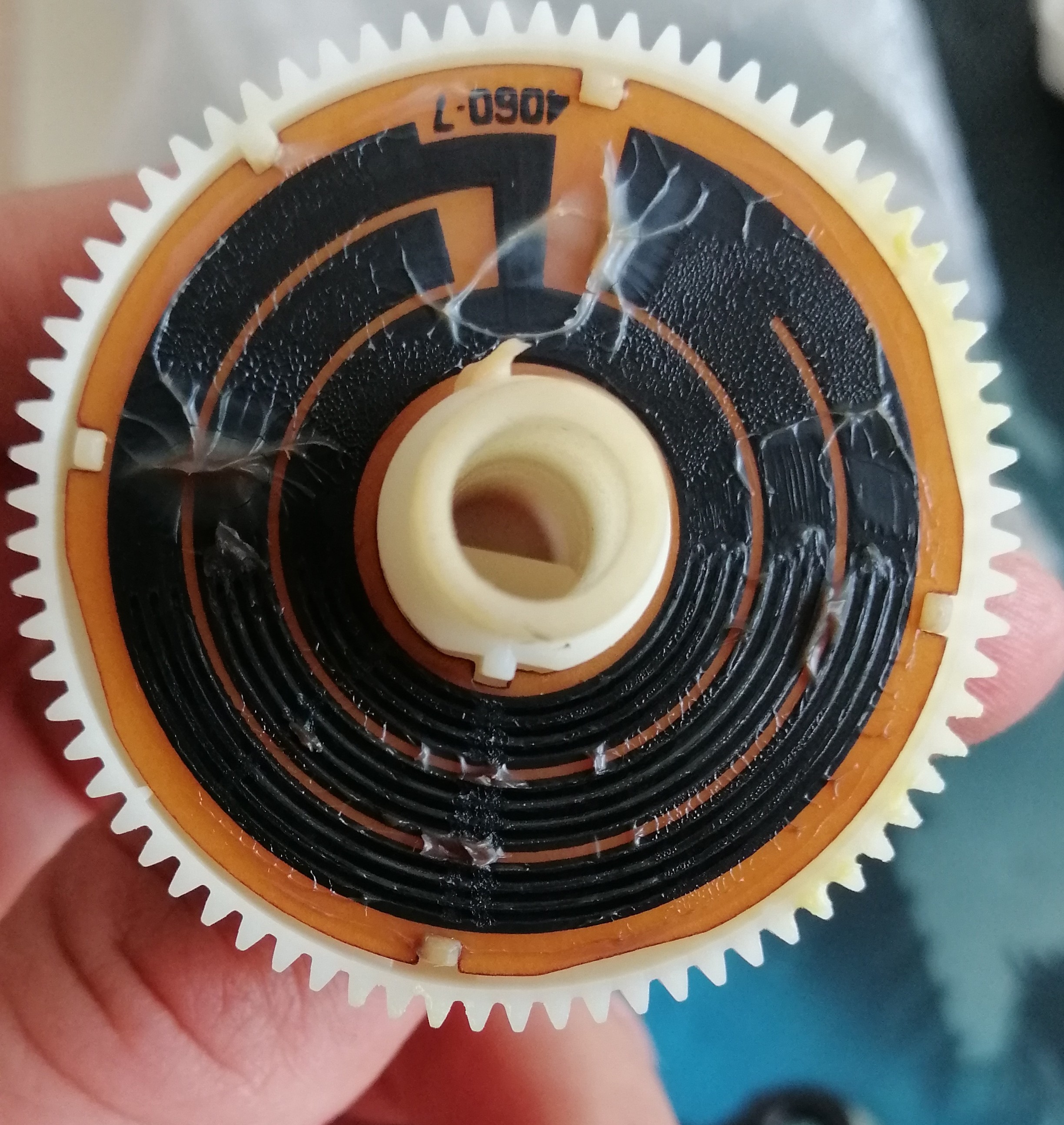

Явно проблема не е при пистите. Това ми е от оригиналното моторче. Мисля че проблема е преди буксата на моторчетата-нещо което ги управлява или самата клапа да е повредена

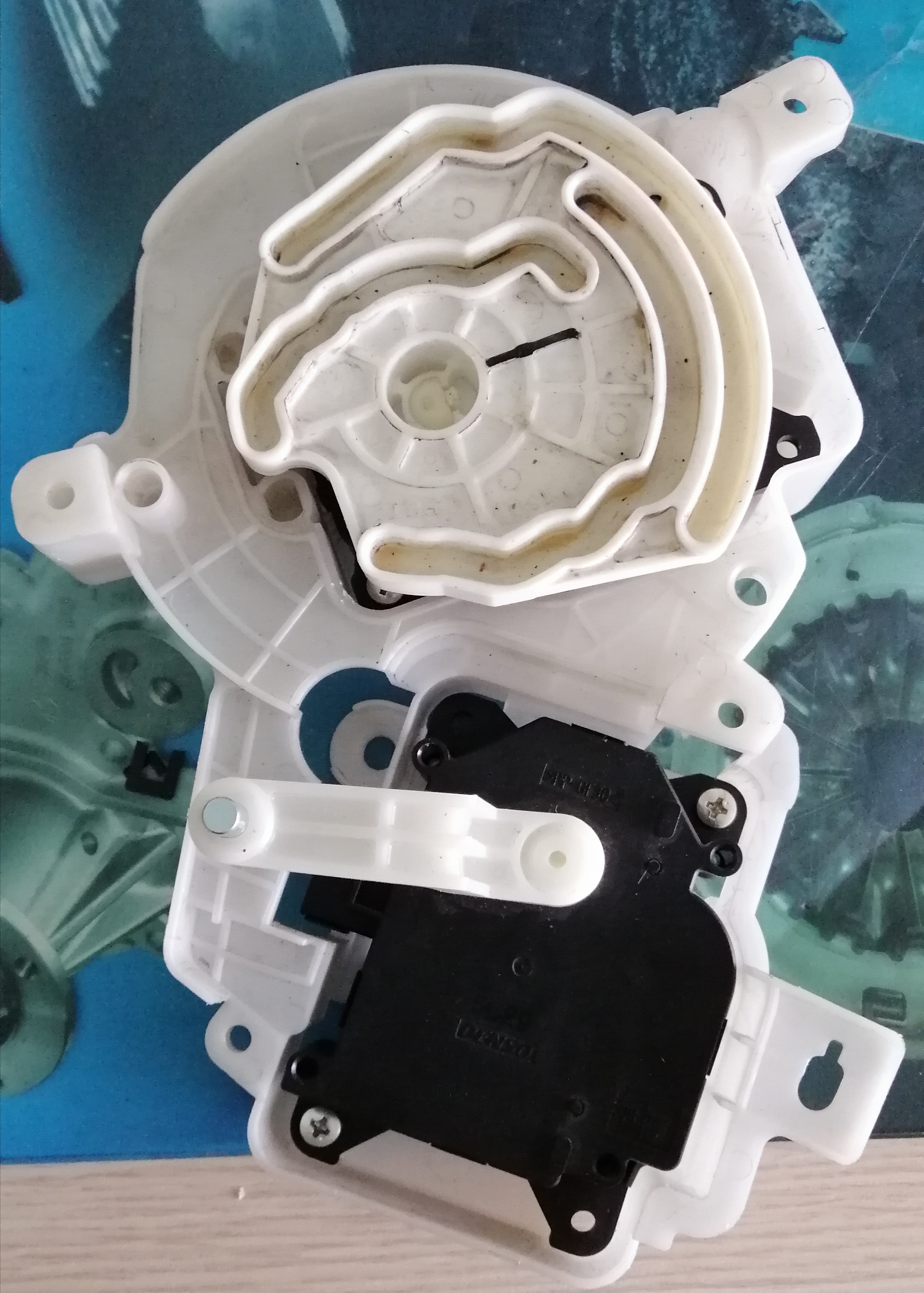

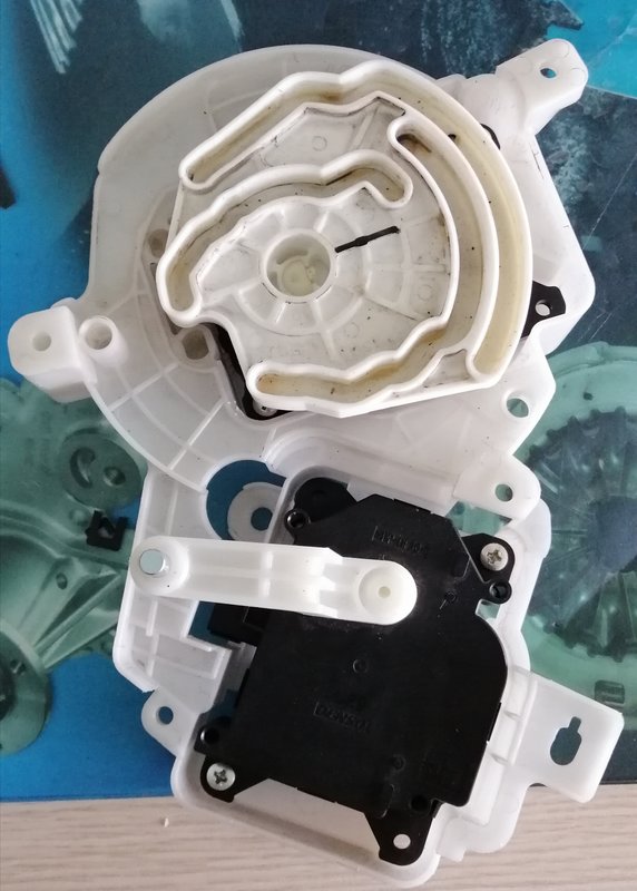

Реално всички други клапи ми се движат затварят и отварят нормално.
Коментар на файл: Това е моторчето от което е разглобения детайл от по-горната снимка.Според мен то движи клапите а пистите виждам че са наред
IMG_20200610_155449.jpg [ 2.16 MiB | Прегледано 1175 пъти ]

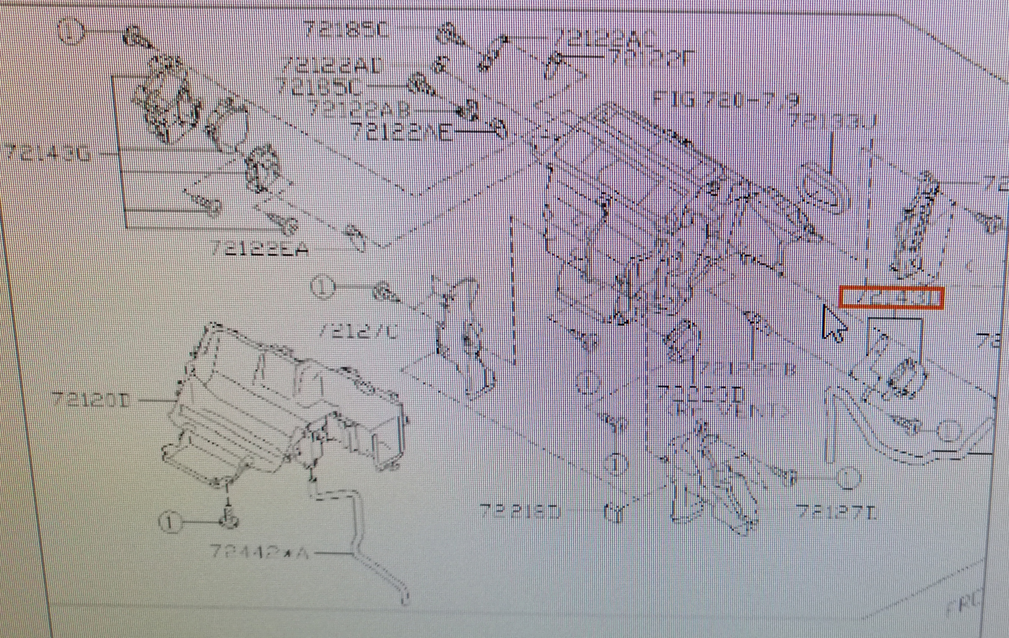

Коментар на файл: Това е мястото от където го свалих 72143G
IMG_20200610_160925.jpg [ 4.37 MiB | Прегледано 1175 пъти ]

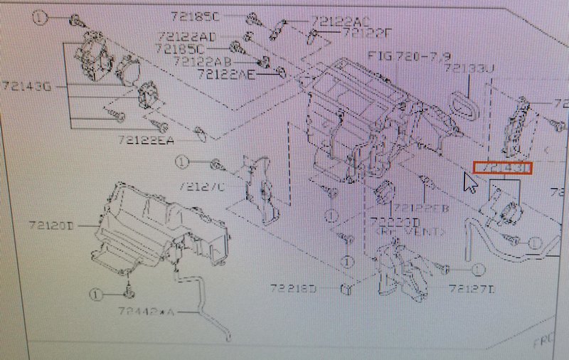

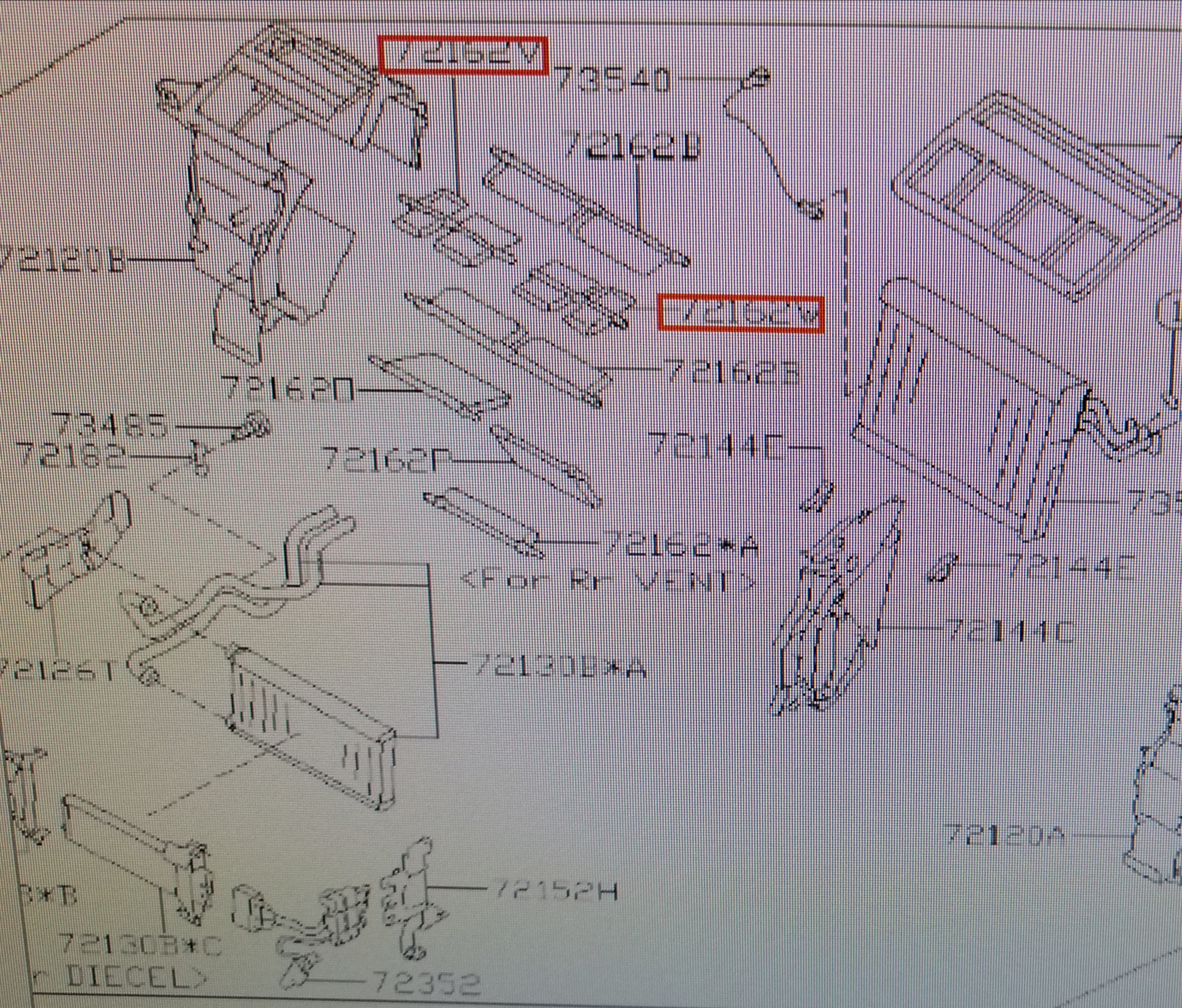

Коментар на файл: 72162 са ми проблемнните клапи които цъкат и се движат постоянно.Те насочват въздуха към пътниците и като пуснеш въздух към стъклото и краката те онтово се движат и не затварят и така почва да ми се поти стъклото.
IMG_20200610_161000.jpg [ 3.1 MiB | Прегледано 1175 пъти ]

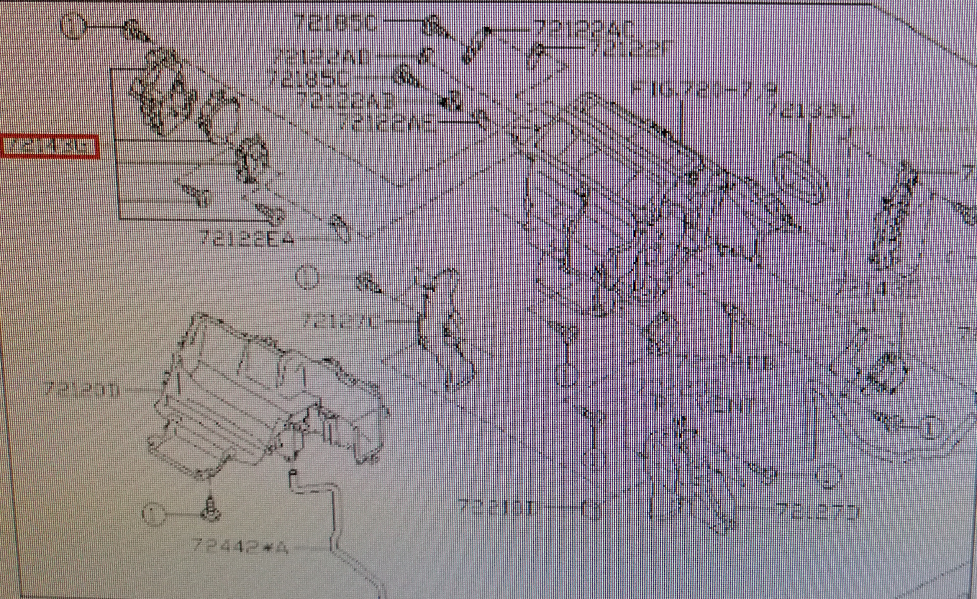

Коментар на файл: 72143 е моторчето което не съм разглобявал.В програмата е написано MOTOR-ACTUATOR MIX,PASSENGER.Накой ако знае какво управлява?
