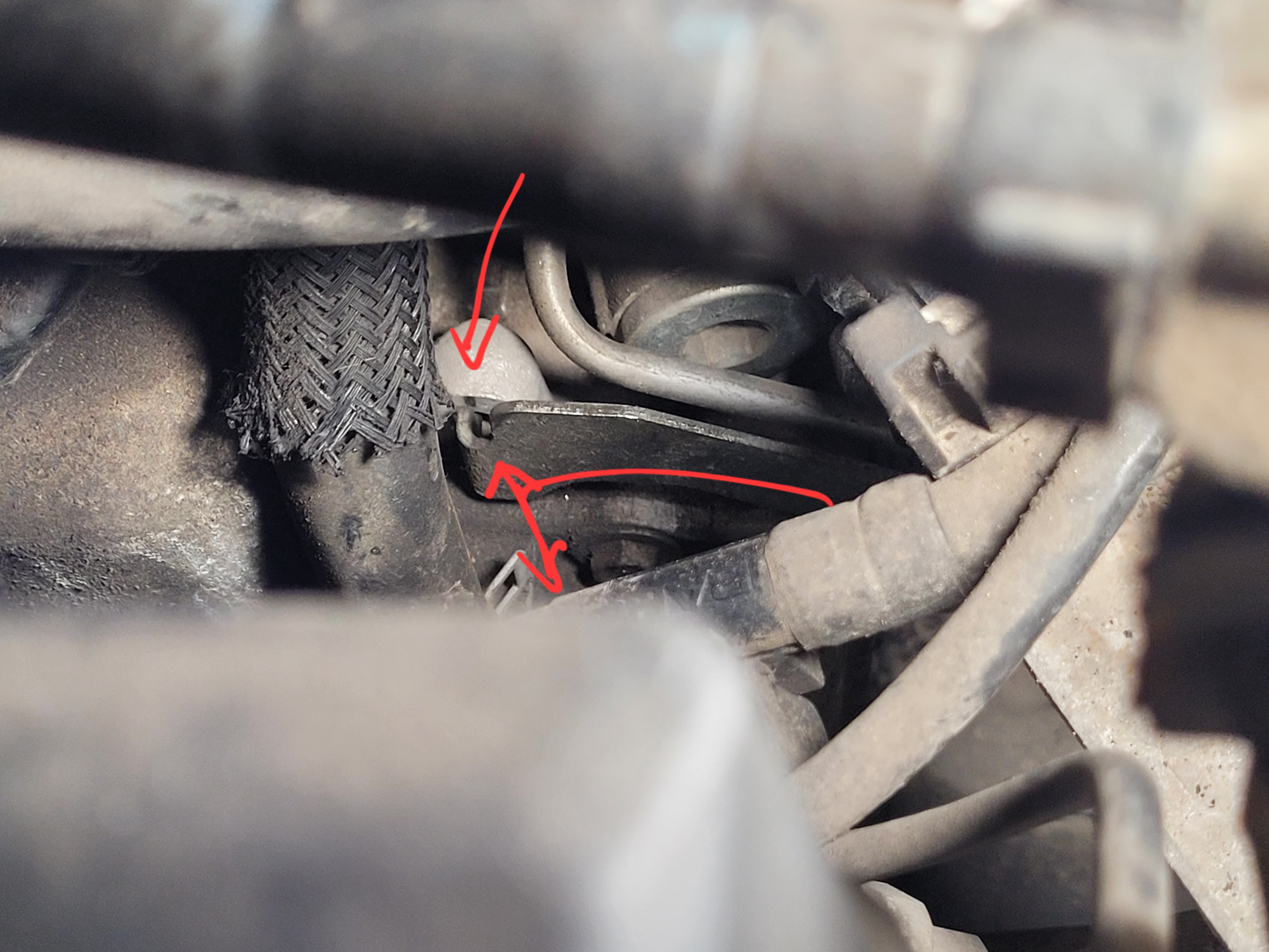

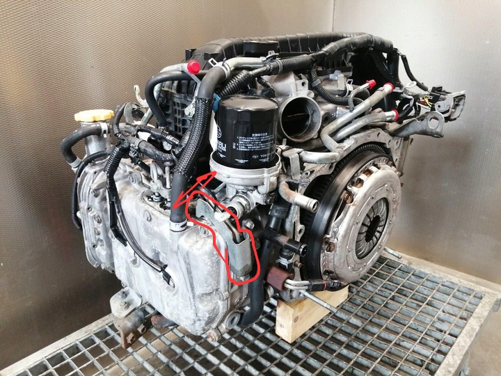

След поредното завиране под колата, чукане по тръбите и многото псувни го намерих!
Има една предпазна пластина под масления филтър, закачена на 2 места за задната част на двигателя, прави завой и отгоре влиза в един глух отвор в блока на двигателя. Не знам дали там в тоя глух отвор е имало някаква гумичка, но явно при определените обстоятелства пластината резонира и се бие в блока - вижда се на снимкъде къде се е отбелязало даже. Запълних дупката барабар с пластината вътре с термо силикон и чудо, звънтене няма...
subaru-2.0td.jpg [ 184.1 KiB | Прегледано 284 пъти ]
20231011_142548.jpg [ 1.91 MiB | Прегледано 284 пъти ]
Благодаря на всички включили се в темата :)
