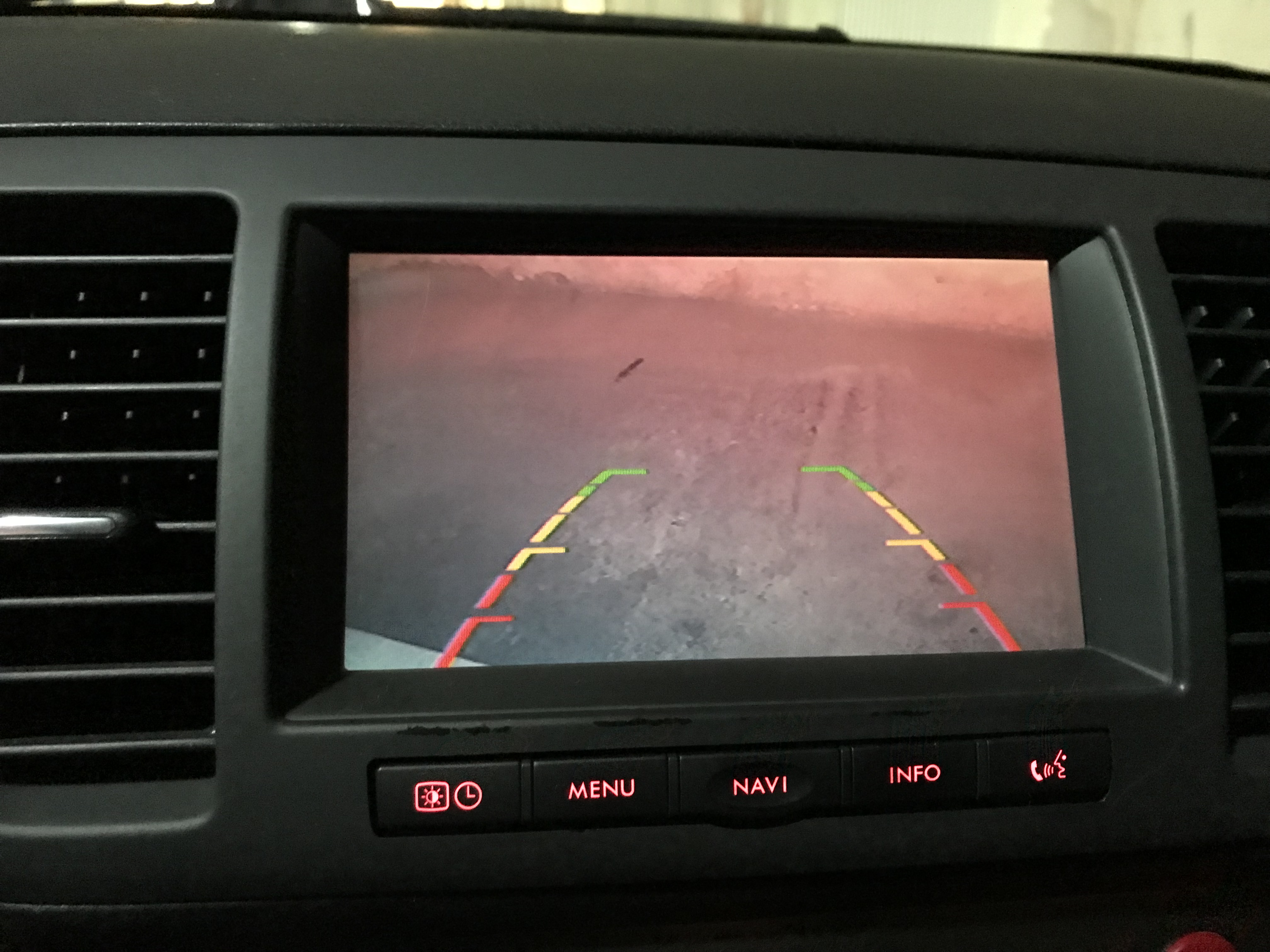

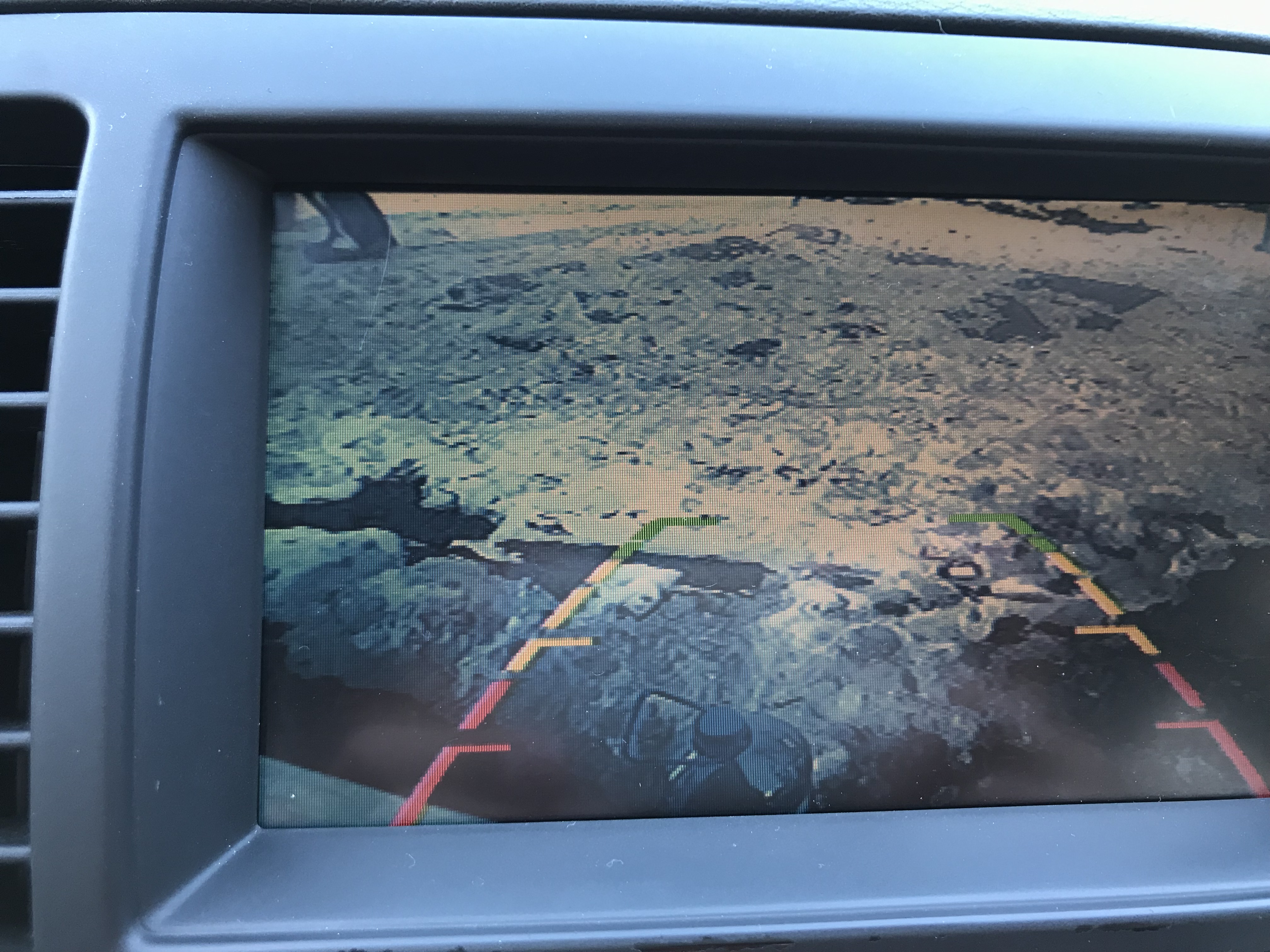

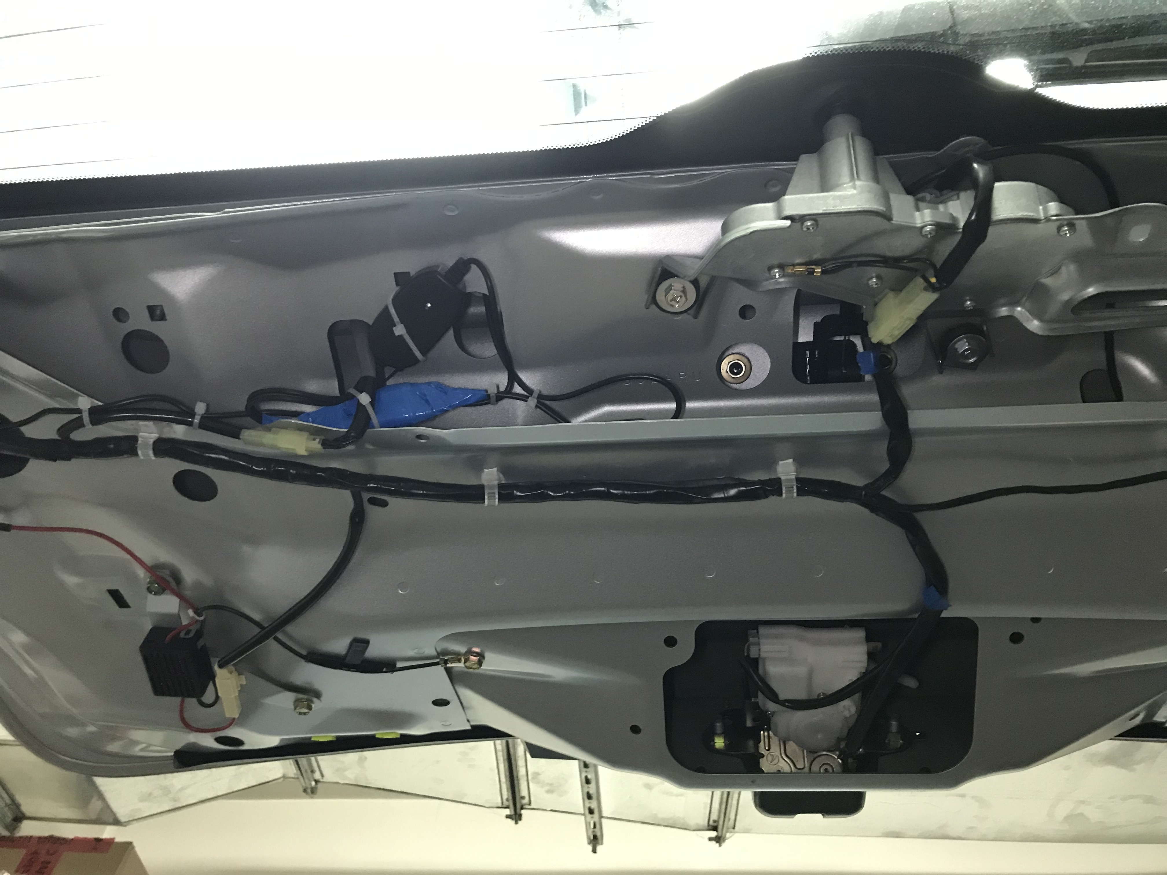

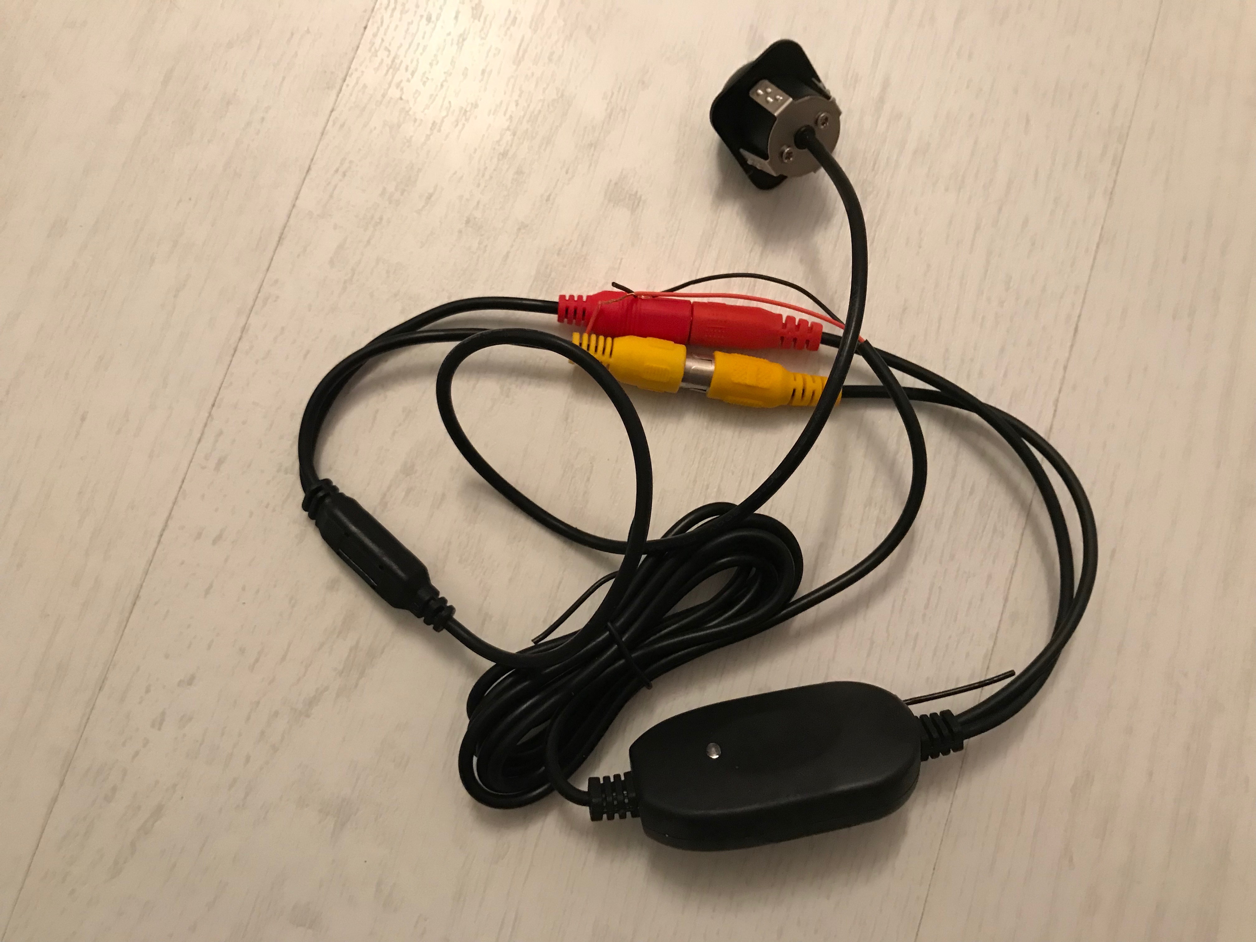

Подкарах камера за заден ход на Outback преди фейслифта. :)
След дълги безсънни нощи установих следните неща:
- на европейските моделите няма как да се сложи "лесно" камера за задно виждане. Дори и да се добави входа в самата навигация, да се възстанови изцяло липсващата хардуерна част - firmware-а специално "знае", че на коли с ляв волан тези екстри не трябва да работят
- има няколко варианта:
1) Купува се допълнителен модул ала NavTool ([url]navtool.com[/url]) и се монтира (скъпичък е) и когато включите на задна ще трябва ръчно да пускате навигацията, защото този модул работи само в режим "Navi"
2) Купува се японска версия на OEM дисплея и се рефлашва част от firmware-а с преводите, така че да пише на европейски
3) Евентуално мога да ви рефлашна европейската версия и възстановя липсващата хардуерия, но тепърва експериментирам с това
При мен си направих вариант №2 и стана чудесно.
Като дори не съм опъвал кабели из колата, а ползвам малко радио модулче за прехвърляне на видео сигнал.
От всички пробвани камери до сега тази май е най-добрата и удобна:
https://www.ebay.co.uk/itm/123241849315
IMG_3518.jpg [ 2.37 MiB | Прегледано 527 пъти ]
IMG_3517.jpg [ 1.61 MiB | Прегледано 527 пъти ]
IMG_3490.jpg [ 1.52 MiB | Прегледано 527 пъти ]
IMG_3510.jpg [ 1.48 MiB | Прегледано 527 пъти ]
