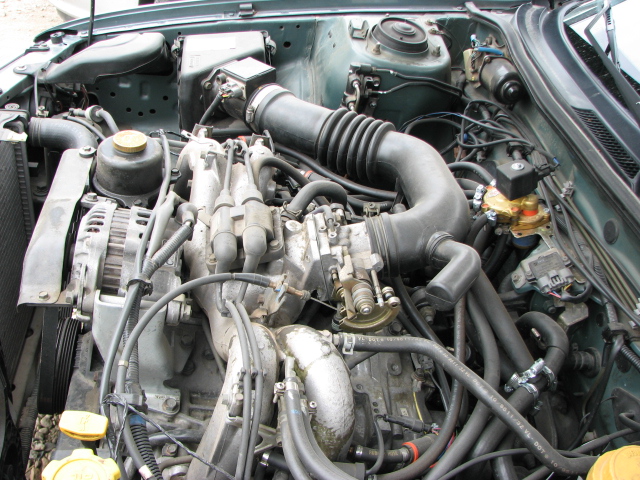

Сложих газова. Прилагам няколко снимки:[img]
[/img]
Коментар на файл: Това съм аз с 1 680 лв. &quot;по-лек&quot;. Друг избор няма ако човек иска да сложи добра газова. Моята е Easy Jet- Италия.
IMG_1032.JPG [ 156.79 KiB | Прегледано 3540 пъти ]
IMG_1029.JPG [ 235.1 KiB | Прегледано 3540 пъти ]

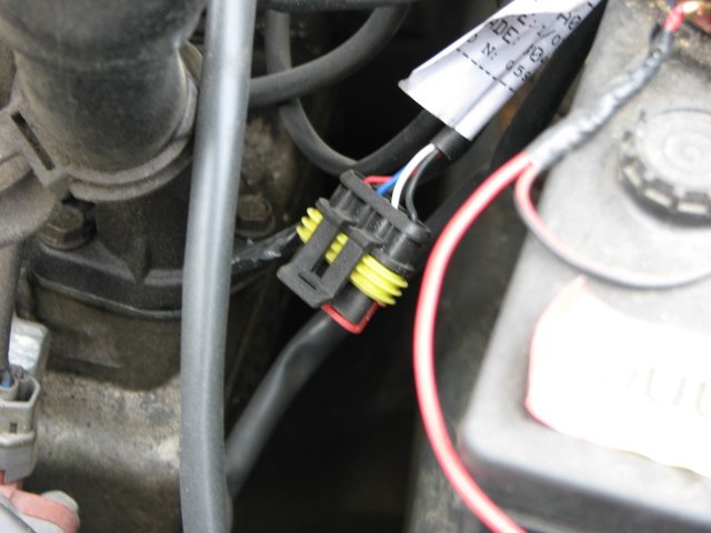

Коментар на файл: От този интерфейс се настройва колата как да върви (спортно, икономично....) с копютър.
IMG_1031.JPG [ 133.44 KiB | Прегледано 3540 пъти ]
Subaru Outback 2.5 AT 05г.
