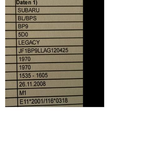

Здравейте колеги :hello:
Можете ли да ми помогнете с декодиране на следния VIN номер който имам като инфо за Outback JF1BP9LLAG120425 (според мен трябва да е с 17 цифри и букви и може би правилно да е JF1BP9LLA9G120425 , но не съм сигурен ...)
на сайта даден за Полезна информация за SUBARU за VIN decoder / Part catalog http://www.auto-parts.spb.ru/cat/su/su2.mycat нищо не излиза, а на други различна информация. :-~
Молбата ми е за следната информация
1. Коя година е произведена?
2. Кой двигател е (номер, колко к.с е 165 или 173 ...) ?
3. Какъв цвят е (външен и вътрешен) ?
4. Има ли VDC ?
5. Има ли LSD на задния мост (блокировка на диференциала) ?
6. Някакви други особености ...
Всяко инфо ще ми от полза :bow:
Вто Фев 18, 2014 9:32 pm
Постове: 5916
Рейтинг: 911
Ами...неправилен е този номер. 17 символа трябва да е, провери пак как е точно.
Сря Фев 19, 2014 8:49 am
Постове: 180
Рейтинг: 73
BAlexandrov написа:
Ето това имам като информация ... :-?
На други VIN номера съм виждал след А цифра 9 може би е някаква контролна цифра ...
VIN.JPG [ 21.39 KiB | Прегледано 9855 пъти ]
