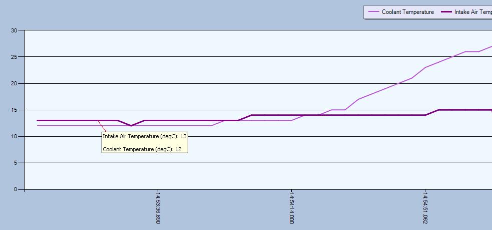

Днес рано, рано го извадих отново и почистих доста чернилка и някаква червена грес излезе, почистих и патината по контактите и измерих отново 2,4 Ком стайна температура, 4,8 Ком от фризера с престой 2-3 минути.
Благодаря на всички колеги за помощта !
Вто Окт 12, 2010 7:48 am
Постове: 1880
Автомобил: Forester 2.0
Рейтинг: 133
Вече може да му се вярва, записа е от днес при студен старт, на таблото показва 11 градуса С, останалите данни са на диаграмата.
Благодаря на всички отново!
