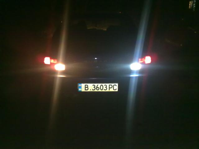

Иначе вчера сравнявах, диода като че ли свети една идея повече от обикновена крушка, но заради по-бялата светлина, ми се струва че се вижда по-добре. На снимката са крушка и диоди.

Харесва ми как свети! Аз мислех за габарити в предния фар,че много гаден жълт цвят светят мойте. На фона на кристалния фар е гадно!

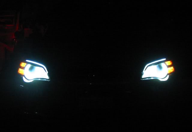

Ей тука има едни LED-тарикатлъци: :smt023
http://www.subaruforester.org/vbulletin/f115/new-09-fxt-cleveland-ohio-51132/index2.html
http://legacygt.com/forums/showthread.php/diy-yourledshop-led-flexistrip-107066.html?s=315afce729fecfc4dde3b95ba5f8901e&amp;t=107066
http://www.meanmachines.biz/store/review/product/list/id/5576/#review-form
WinkyFar.jpg [ 13.5 KiB | Прегледано 993 пъти ]

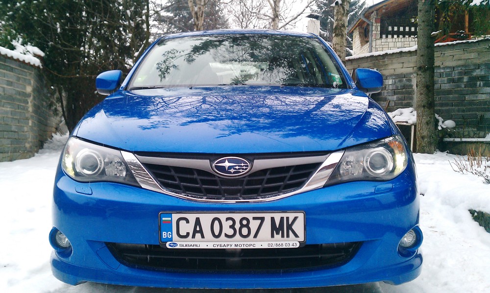

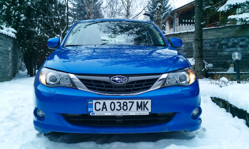

Ето разлика за предни габарити:
Преди:
IMAG0007(2).jpg [ 203.03 KiB | Прегледано 878 пъти ]
И сега:
IMAG0014(2).jpg [ 208.03 KiB | Прегледано 878 пъти ]

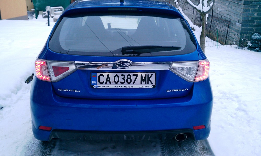

А това е на задния номер:
IMAG0010(2).jpg [ 140.08 KiB | Прегледано 878 пъти ]
Снимките са правени при дневна светлина ;)
