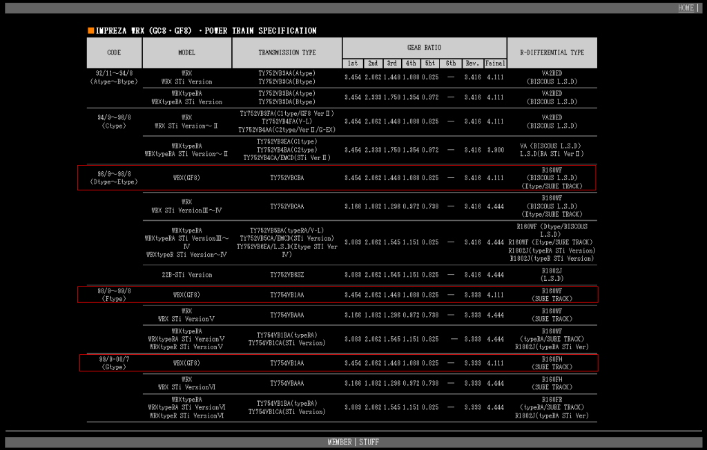

Субару изобщо имат ли заден диференциал самоблокиращ механичен типоразмер R-160, предавателно число 4,111?
Намирам само вискозитетни такива.
Допълнение:
Намерих, че някои модификации IMPREZA WRX имат такива
http://team-ash.jp/spec-mt.html
New Picture.jpg [ 207.37 KiB | Прегледано 769 пъти ]

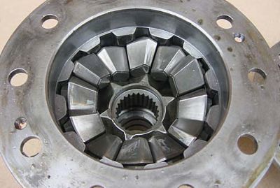

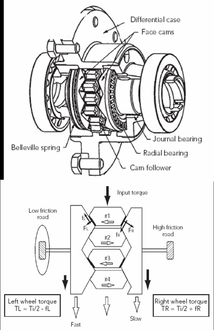

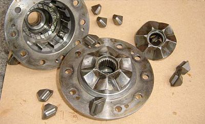

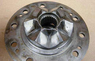

suretrac.jpg [ 69.82 KiB | Прегледано 689 пъти ]
ap4.jpg [ 24.33 KiB | Прегледано 689 пъти ]
ap5.jpg [ 22.92 KiB | Прегледано 689 пъти ]
ap6.jpg [ 24.13 KiB | Прегледано 687 пъти ]
