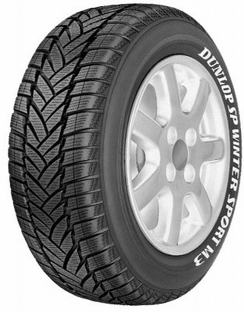

bf1VsYkd5yQ0wgF985MAtVVg4.jpeg [ 144.49 KiB | Прегледано 920 пъти ]
Dunlop SP Winter Sport M3 са гумите които взех за моят автомобил, всъщност избора ми беше обект на разпален спор заради годината си на производство независимо, че са нови (`08 год.). Имах възможност вече да ги тествам на сняг, на лед, на дъжд, на кал, спускане, изкачване спиране и т.н. Като изключа по-силният шум на асфалт, други забележки нямам.
