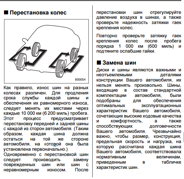

А за размяната на местата на гумите каква е схемата? Кръстосват ли се и кои?

За размяната, някъде го дават, ако гумите нямат посока задните - отпред със смяна на лява и дясна, предните - отзад без смяна. Ако имат - без смяна на лява и дясна. В някой ръководства си е само този вариант - предни със задни без смяна на ляво и дясно.
zamena.png [ 153.27 KiB | Прегледано 1081 пъти ]

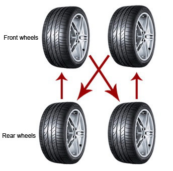

kerekovski написа:
Зависи от гумите дали имат посока и дали се свалят от джантите. Ако се свалят, се въртят по схемата по долу. Понеже съм комплекти за зимни и летни, летните ми нямат посока и ги разменям по същата схема. При зимните само сменям местата на предни и задни, защото са с посока.
vurtene-na-gumite.jpg [ 40.65 KiB | Прегледано 1075 пъти ]
