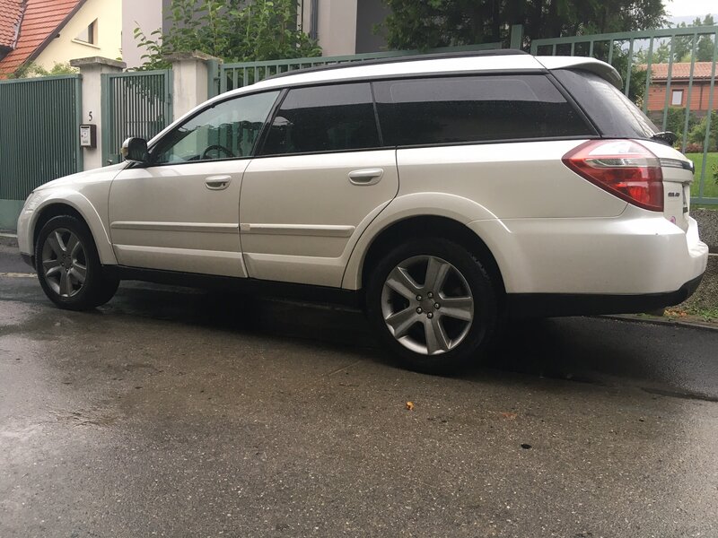

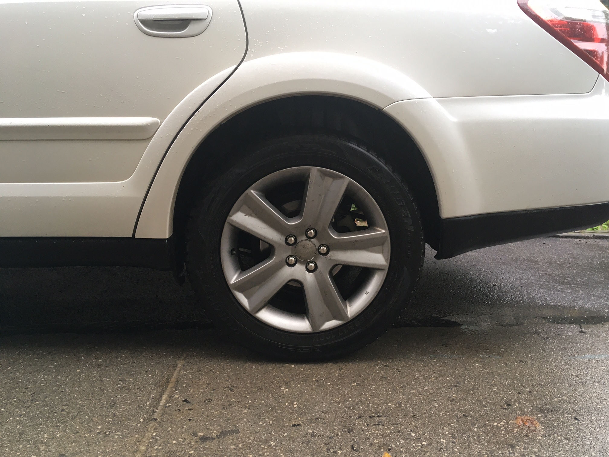

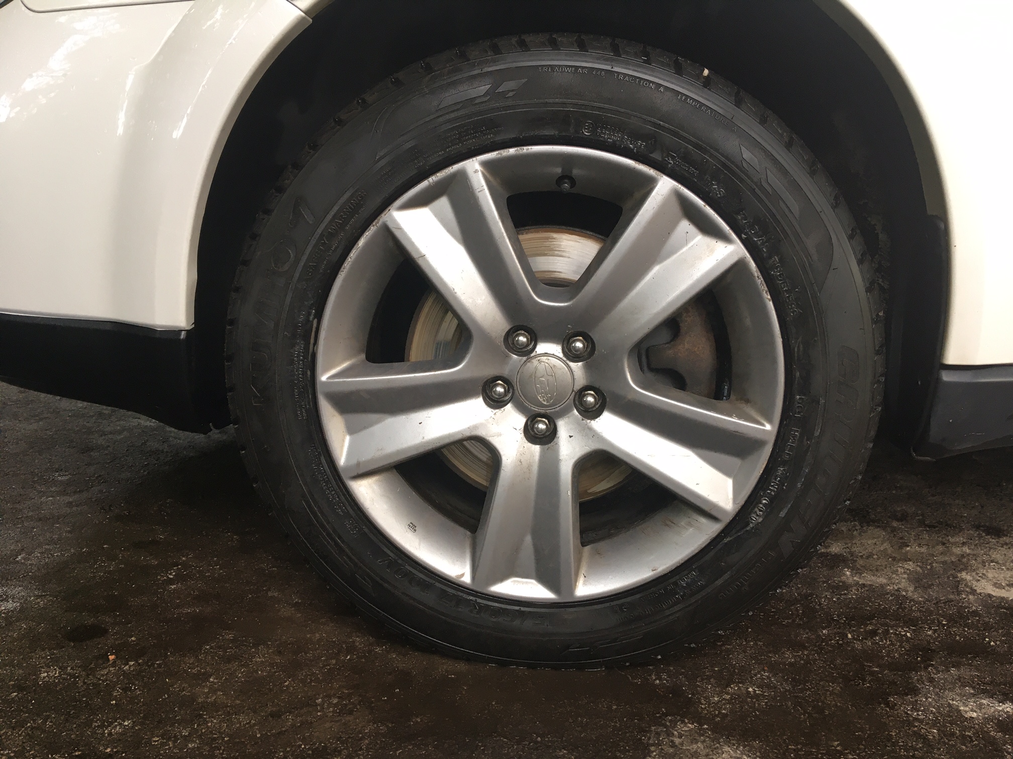

Колега дай снимка и марката на гумите които избра.Благодаря.

отпускарствах и това прехвърляне тел-комп е досадно .. но 2500км. по-късно споделям, че съм адски доволен, покарах по всякакви пътища, от магистрали до умерен оффроуд в гръчко и Родопите .. никъде не закачи :good:
Коментар на файл: отпред
IMG_5858.JPG [ 945.59 KiB | Прегледано 3482 пъти ]
Коментар на файл: отзад
IMG_5859.JPG [ 931.85 KiB | Прегледано 3482 пъти ]
IMG_5860.JPG [ 1.14 MiB | Прегледано 3482 пъти ]

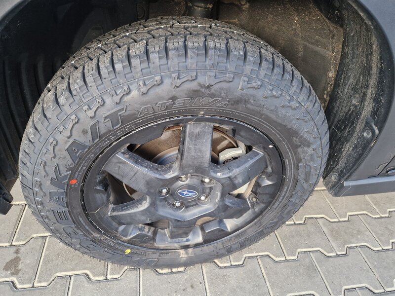

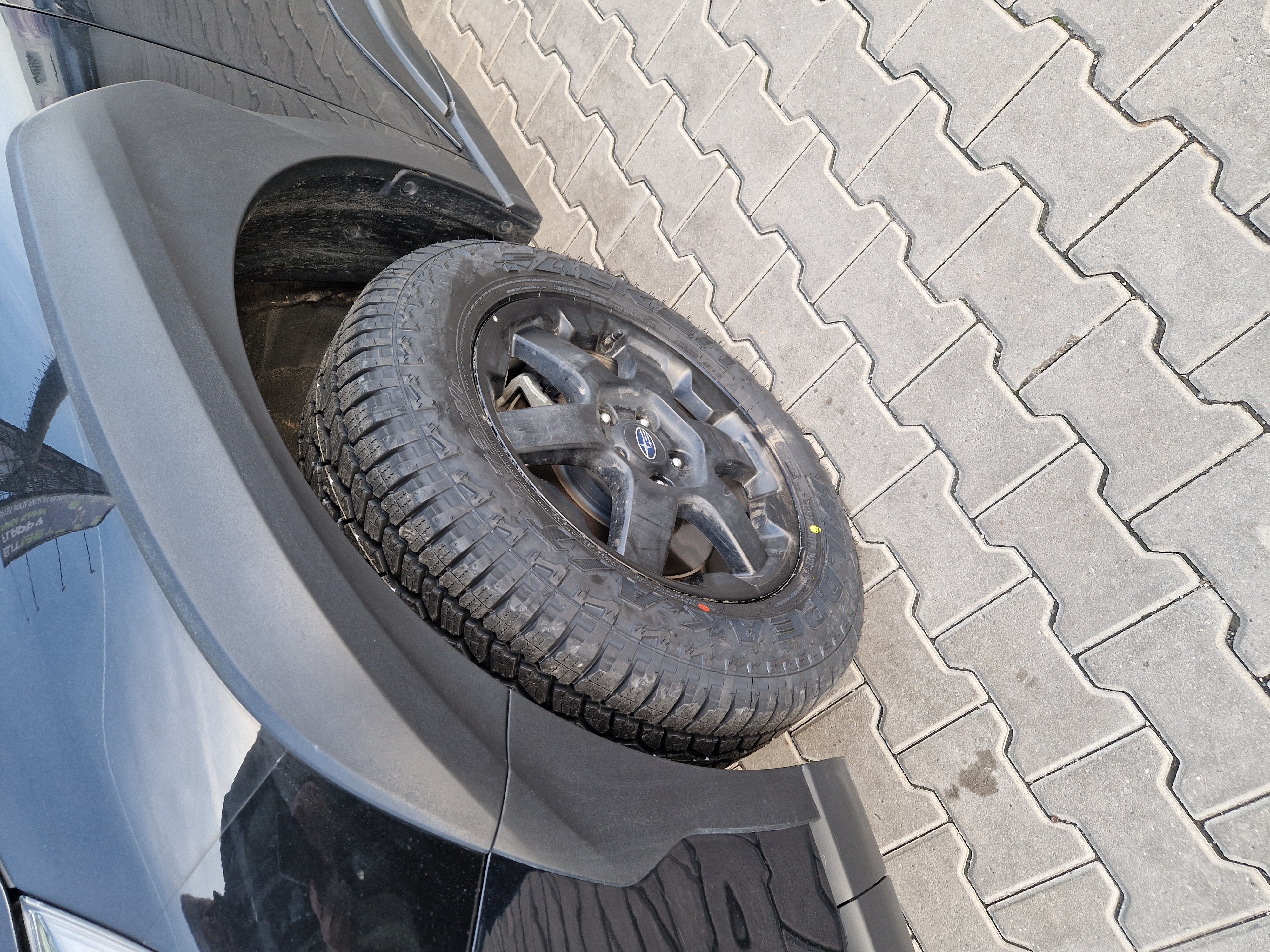

Отдавна ми се искаше да пробвам Falken Wildpeak A/T AT3. От днес вече реалност. Предстои ми пътуване от 1000 км с различни пътни характеристики, включително не асфалтни. Та, ще видим как са спрямо фаворита до момента Goodyear Wrangler AT.
20251210_162943.jpg [ 3.96 MiB | Прегледано 2604 пъти ]
20251210_162802.jpg [ 4.04 MiB | Прегледано 2604 пъти ]
20251210_162753.jpg [ 4.13 MiB | Прегледано 2604 пъти ]
