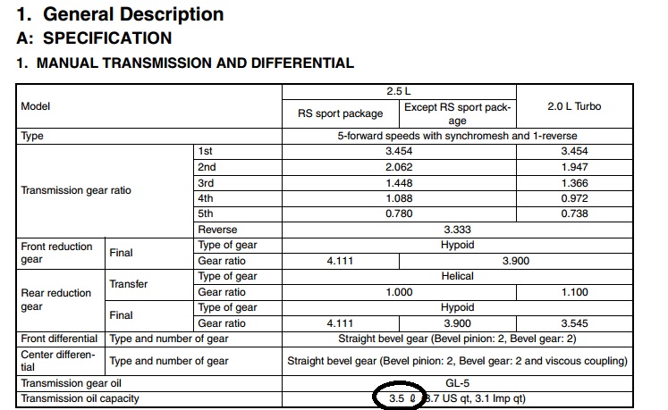

Да разбирам ли, че за скоростната кутия (5 скорости ръчна скоростна кутия) събира 3.5 литра, а задния диференциал събира 1 литър?

Правилно си видял. И все пак 5л стигат за скоростна механична кутия и заден диф. Скоростите си имат щека да провериш нивото, а задния се налива до преливане от отвора за наливане сиреч горния. Хваща около 0.9л
Ако наистина си ентусиаст да систематизираш инфото за всички модели влез и свали всички ръководства за всички модели от линка по - горе. Извади от главната инормация данните и ги направи в удобен за четене вид.
