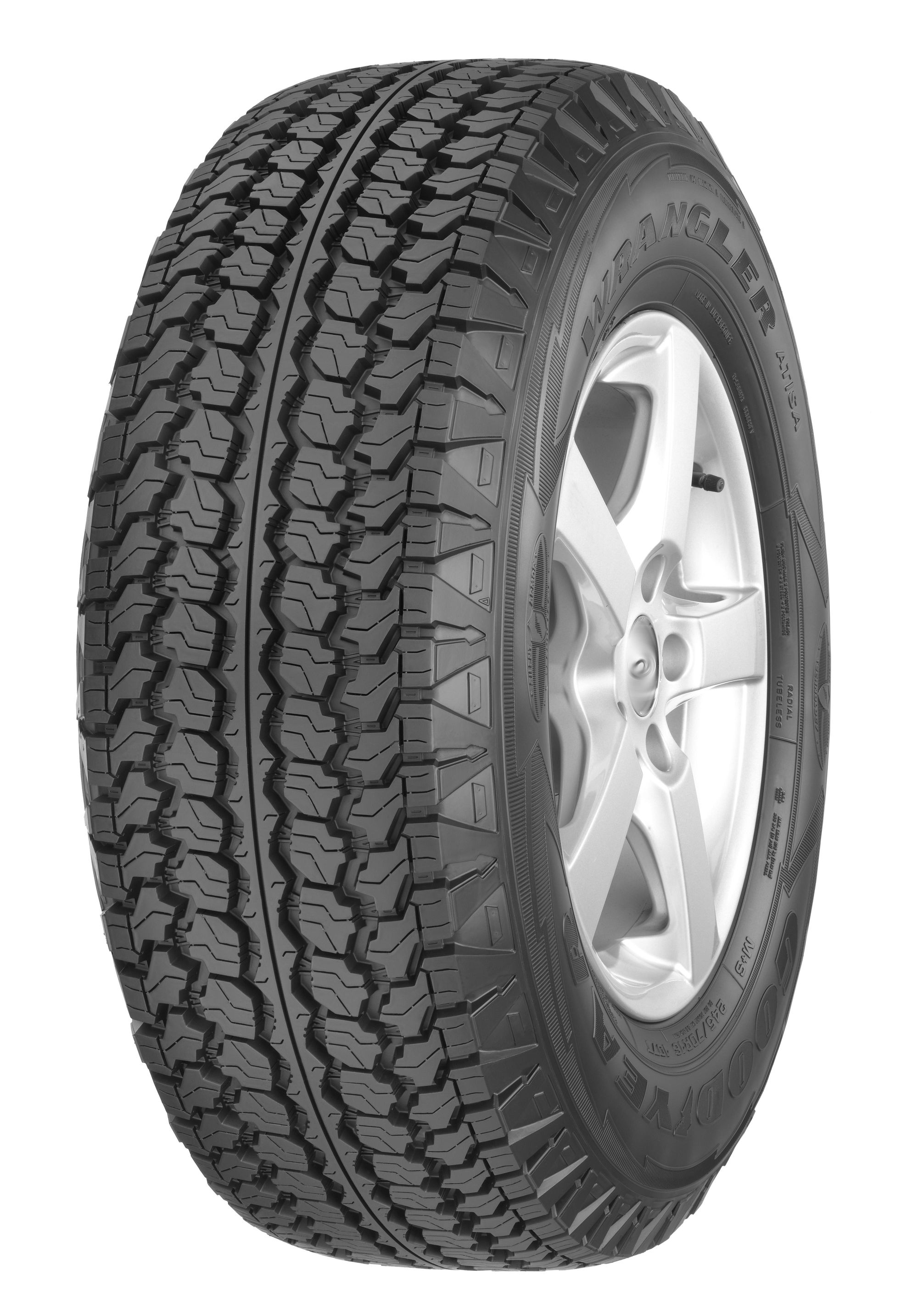

И аз колеги сериозно се замислям за всесезонни гуми поради няколко причини:
1. Много слаби зими и както се очертава занапред ще са все по тънки от към сняг и студ.
2. Снего-почистващите фирми си вършат доста добре работата в последните години хем по нашия край си има сериозни заснежавания и студове.
3. Избягва се сменяването, пренасянето, съхранението на два комплекта гуми. (това е свързано с допълнителни разходи)
4. В моя случай част от километрите, които изминавам са по черни пътища, кал и камънаци (ходене по лов "целогодишно") та гуми AT предназначени за SUV и малки джипчета са по здрави и с по дълбоки и агресивни грайфери и те са ми по-добър вариант отколкото стандартните зимни запълващи се с кал и ставащи като сликове (макар, че и с тях Форито върви доста прилично).
5. Цената също не е за пренебрегване два комплекта летни/зимни = 1000 лв. един комплект AT = 600 лв.
Естествено имат и недостатъци като по голямо тегло следователно по висок разход, шумни са... ни са 100% летни ни 100% зимни...
Говорих с мой приятел, който кара джипове и се занимава с оф-роуд професионално и доста напред с материала та се посъветвах с него за такива гуми всесезонни AT и неговото мнение, че Субару обуто с такива гуми няма да има никакви ядове на всякакъв терен. (естествено за нормално ползване говорим не тежък оф-роуд).
Аз лично се спрях на GOODYEAR WRANGLER AT/SA+ в размер стандартен за Форестър 205/70/15 или евентуално малко по големи 215/70/15 ма се притеснявам да не ми опират в макферсоните пък и да не са и тежки...
Някой карал ли е с такива или като цяло дайте някакви мнения за въпросната гума!? Благодаря
