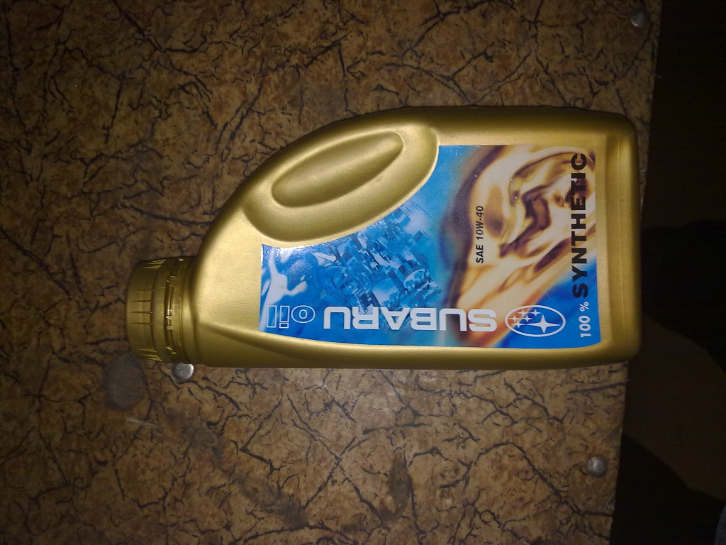

Здравейте и от мен колеги.Някой пробвал ли е това масло на снимката.Купено е от SUBARU-Пловдив за около 24-25лв литъра преди около половин година,сега цената му е 32.50лв за литър.Честно казано аз съм доволен от него.Някой карал ли е с такова масло?И защо никой не споменава за него(все пак е правено специално за SUBARU) :-?
25012012304.jpg [ 240.76 KiB | Прегледано 808 пъти ]
Чет Фев 09, 2012 12:27 pm
Постове: 1800
Рейтинг: 91
10в40 за 32 лв/литъра :shock:
и не е правено специално за субару а на етикета пише субару само.
Тва е възнможно най-евтиното масло което покрива некви там спецификации на субару, и понеже купуват големи количества и им излиза евтино, но инамат определена надценка която няма как да продават под нея...
с 2 думи нормално масло с етикет на субару за много пари :facepalm:

Чет Фев 09, 2012 12:39 pm
Постове: 1340
Рейтинг: 426
mitoko написа:
Абсолютно прав е колегата mitoko...Моят Форко е гарантиен и на първата смяна сложиха 5W30 от същия вид.Попитах ги за спецификации и прочие...Не. :( Това е специално за Субару....
Така ли, отидох в Субару Варна и там ми предложиха това и Мотул (на по-ниска цена и най-вече имам спецификации)...Аха, значи във Варна може...И вече там сменям...След две смени до сега, мотора е по тих и съм доволен.... :good:

Благодаря за отговора колеги.С две думи "ковти масло за много пари".Ако правилно разбирам Мотула е добро решение...
Чет Фев 09, 2012 2:15 pm
Постове: 1800
Рейтинг: 91
vasko9999 написа:
Самото масло е хубаво -100 % синтетика 10в40, но за тея пари има и по-хубави :good:

Чет Фев 09, 2012 2:23 pm
Постове: 1340
Рейтинг: 426
Субарувското масло може и да е добро,ама като незнам прозхода му. :-?

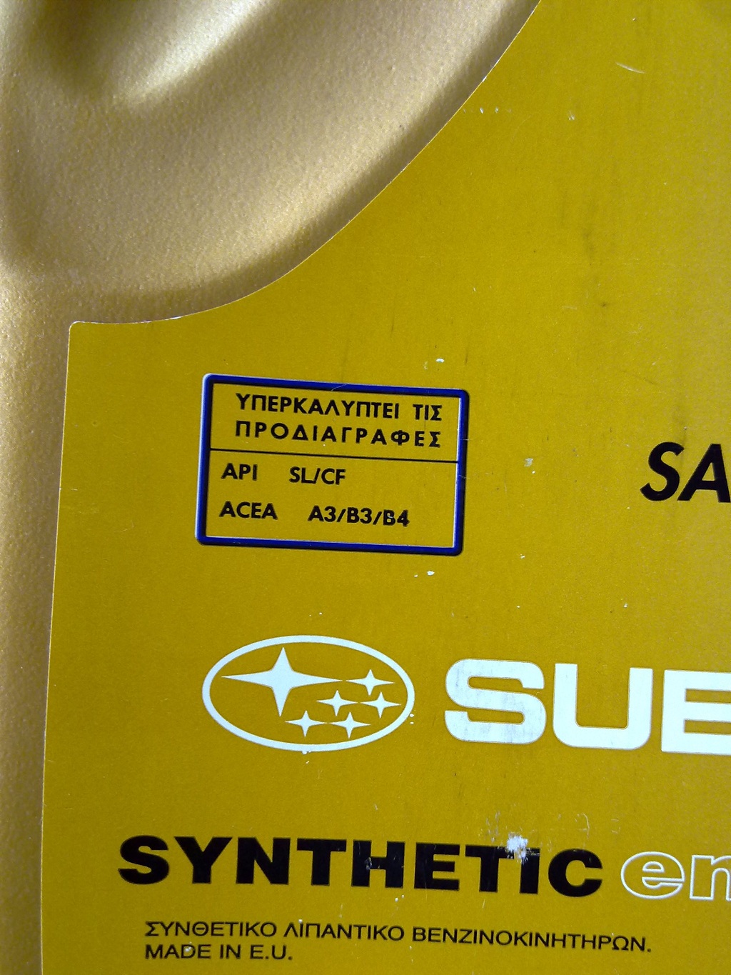

А между другото това е гърба на тубата.

Чет Фев 09, 2012 2:36 pm
Регистриран на: Пон Дек 12, 2011 11:35 am
Постове: 64
Местоположение: Batak
Автомобил: SUBARU LEGASY 2.2 128ks
Рейтинг: 13
aboychev написа:
Поздрави
Произход Greece ....
Чет Фев 09, 2012 2:39 pm
Постове: 1340
Рейтинг: 426
vasko9999 написа:
aboychev написа:
Поздрави
Не е Греко, колега. Субару Мотурс България внасят колите от Централата в Гурция. Гърчолята отговарят за Югоизтчна Европа. И за това надписите са на техния език. :idea:
В Италия са на италяно, защотото нямат посредници.
Чет Фев 09, 2012 2:47 pm
Регистриран на: Пон Юли 26, 2010 9:09 am
Постове: 87
Автомобил: YACCO
Рейтинг: 1
vasko9999 написа:
Това е европейския стандарт (ACEA). Нищо конкретно, по простата причина, че Субаро нямат собствени стандарти.
В общи линии препоръките за Субару са горе-долу така:
до 1999г - полусинтетика 10/40 (АСЕА А3/В4) - при запазени двигатели може и синтетика 5/40
2000-2005 - синтетика 5/40 (АСЕА А3/В4) - там вече има няколко избора (от универсално 5/40 до състезателен клас 5/40)
след 2005 - синтетика 5/30 (АСЕА С3) (удължен пробег, икономия на гориво)
Това с маслото за Субару е примерно като маслото за БМВ - вътре е Кастрол, ама всички си мислят, че е "специално" масло.
Изберете подходящото масло YACCO за вашия автомобил - http://yacco-bulgaria.com
