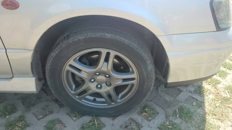

боядисване при моя бояджия 160 лв , по 40 лв на джанта.
снимката била голяма и затова няма...

Изтрил съм снимката в телефона, ако някой прерита ше ги снимам.

uploadfromtaptalk1442629193906.jpeg [ 49.4 KiB | Прегледано 1238 пъти ]
намерих една.

Възползвах се от услугите му. Изобщо не ги търка, боядисва ги така, както му ги дадете и само от лицевата страна. Дори не съм сигурен дали ги обработва предварително преди боята, зашото при алуминия е необходимо. Да кажем, че от разстояние по голямо от 10-тина метра изглеждат прилично, но от по близо... няма нищо общо с това. В интерес на истината си поръчах спрей с кода на боята и лак и си пръснах една стара джанта за проба. Преди това я изшкурих и обработих предварително преди боя. Шприц кит не слагах, не ми се занимаваше. Стана перфектно. Летните джанти мисля да си ги пръсна сам. По принцип във фирмата имаме и много добро течно бояджийно, но там минимума на боята е 5 литра и няма как.

Колега, като не си доволен да беше казал тогава на майстора, не след два месеца тук! Тогава ми написа куп лични да не ти бил отктадмал ....... джантите защото не ти дигал телефона, но забрави да се оплачеш после :-D, а за търкането., точно твоите бая ги потърка щото бях там да си взема моите, но както и да е, мисля че с вас колеха изчерпахме комунилацията си занапред!

Какво да ти кажа, оставих си джантите на някакъв човек на една бензиностанция. След това два дни не си вдига телефона. А относно търкането и боядисването, явно критериите ни с теб доста се различават. Мога да снимам джантите и да ги покажа, който иска да ги види. Въпреки, че цената му е 20-30лв по-ниска от тук, не бих го препоръчал на друг колега.

Моите два комплекта изглеждат прекрасно и от метър и от 10 сантиметра.
