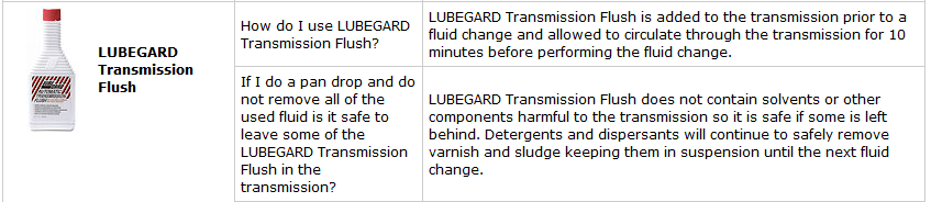

Колеги,
това с flush добавката за скоростна кутия може ли да се практикува, при положение че не се източва цялото масло? Нали ще остане вътре част от добавката? :shock:

alexmitev написа:
Колеги,
LG flush.PNG [ 27.92 KiB | Прегледано 1037 пъти ]

alexmitev написа:
Колеги,
За 4-степенен автоматик (H6 2002-ра), пак ли червения Lubegard ще препоръчате? И ако мога да попитам кое масло е добро до към 25лв/литъра?
Алекс, както и колегата в горния пост е обяснил с картинка - няма никакъв проблем с това дали ще остане някаква част от този флъш в кутията. Разбира се, най-добре е да смениш цялото количество, а не само да го "освежиш" с половината. Две флъш машини пътуват насам и скоро ще има поне 4 места в София, където ще може да се сменя с флъш машина.
Нейния плюс (освен 100%-ва смяна на маслото) е в това, че супер точно регулира нивото и подгрява маслото до точно определена температура, а това е от изключителна важност за коректната и приятна работа на кутията. Дори 400-500 мл оказват огромно влияние в качеството на превключване. Лично изпробвано многократно, при различни автомобили.
Смяна на масло на автомат не е работа, с която се справя добре всеки сервиз.
Относно това коя е добавката за твоята кутия - по принцип е червения LubeGard, но разбира се, ако не те притеснява цената, можеш спокойно да ползваш и Platinum версията, ще е още по-добре.
Поздрави
П.С. Бъди внимателен към флъшовете за кутии, особено ако няма да сменяш 100% от флуида с флъш машина - не бих ползвал (и препоръчал) нищо друго освен LubeGard, защото повечето трансмисионни флъшове (да не кажа почти всички) са всъщност най-обикновен двигателен флъш с добавено ZDDP и сулфатна пепел, което не е добре за ламелните пакети. В добавка на предходното изречение - масово са базирани на разтворители, което разказва играта на уплътнения, О-пръстени и всевъзможни клапанчета в агрегата. Масово останалите флъшове са разтворени в най-обикновена минерална база, с много ниска точка на замръзване и кипене, което ти повярвай ми не искаш в твоята кутия. Ако нямаш LubeGard-a под ръка, по-добре не я флъшвай.
