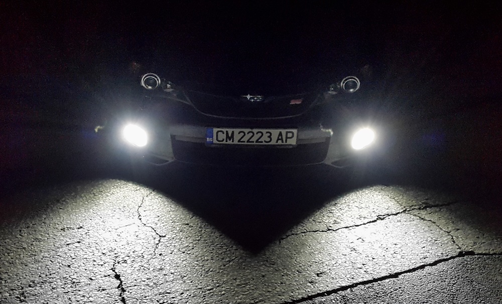

След дву месечно отлежаване се намери кой да ги постави :bow: И аз вече съм с осрамки добре стана но се стъмни и не знам през деня как ще светят :( сега се вижда така

Брутално красиво, браво! Съдейки по снимката, сте ги подравнили перфектно. А през деня ще те кефят още повече на DRL. Красива работа.
Пусни и няколко кадъра през деня, ще седи уникално на това коле :good:
Другите колеги, които си накупиха да не се притесняват, а да пускат и те кадри ;)
